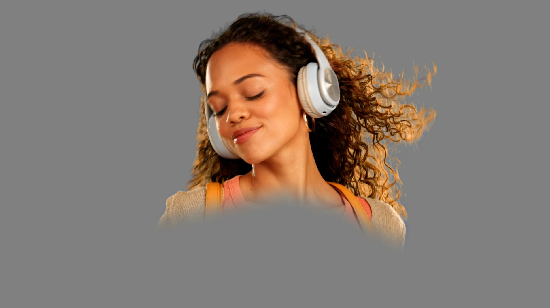

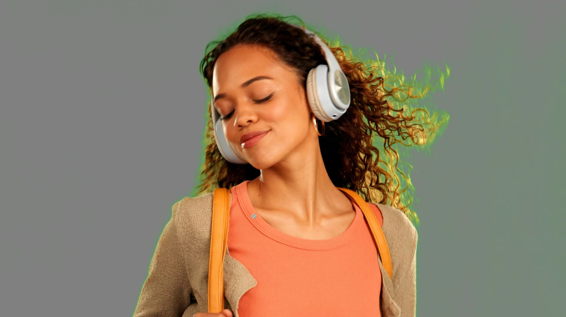

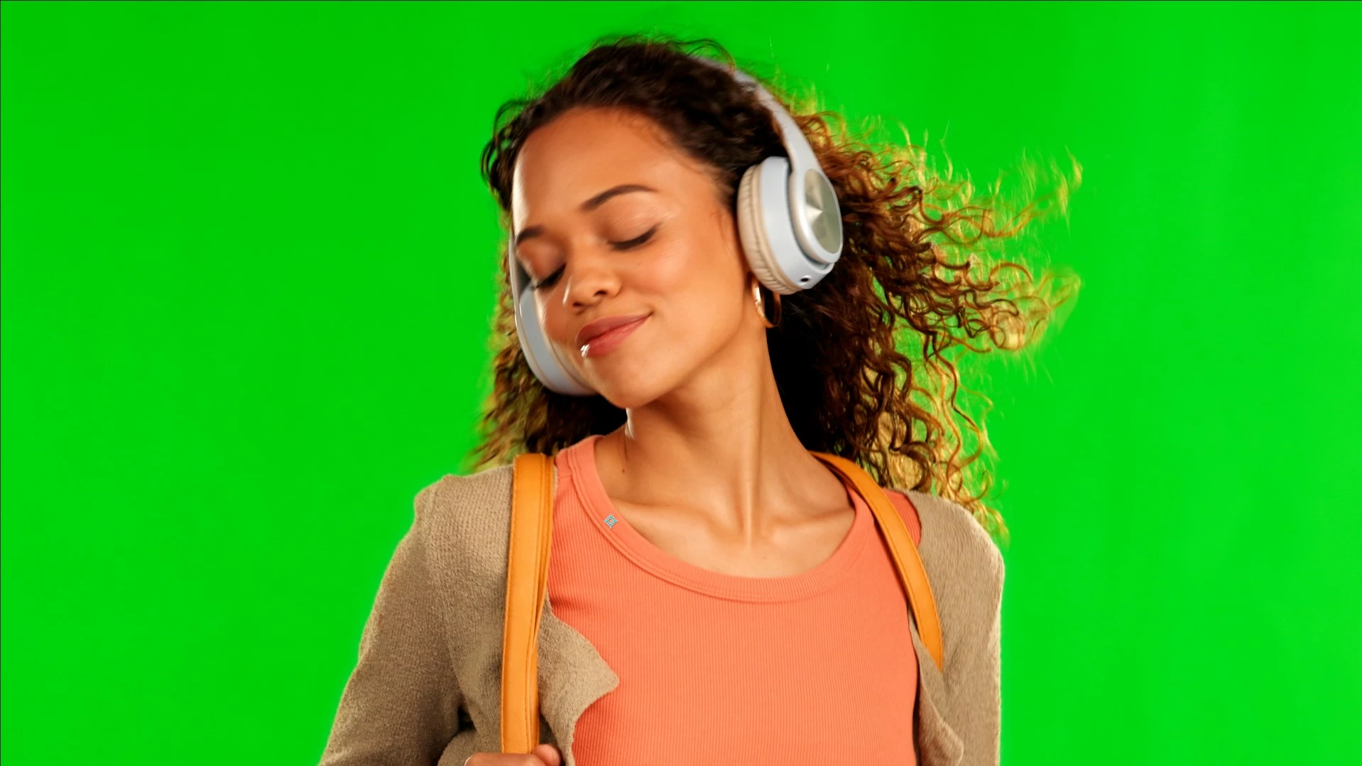

今手持ちの素材は全て仕事関係なので公開可能なものがないので
著作権フリーの素材で、仮のイメージ作ってみましたので
そちらでご説明しますね

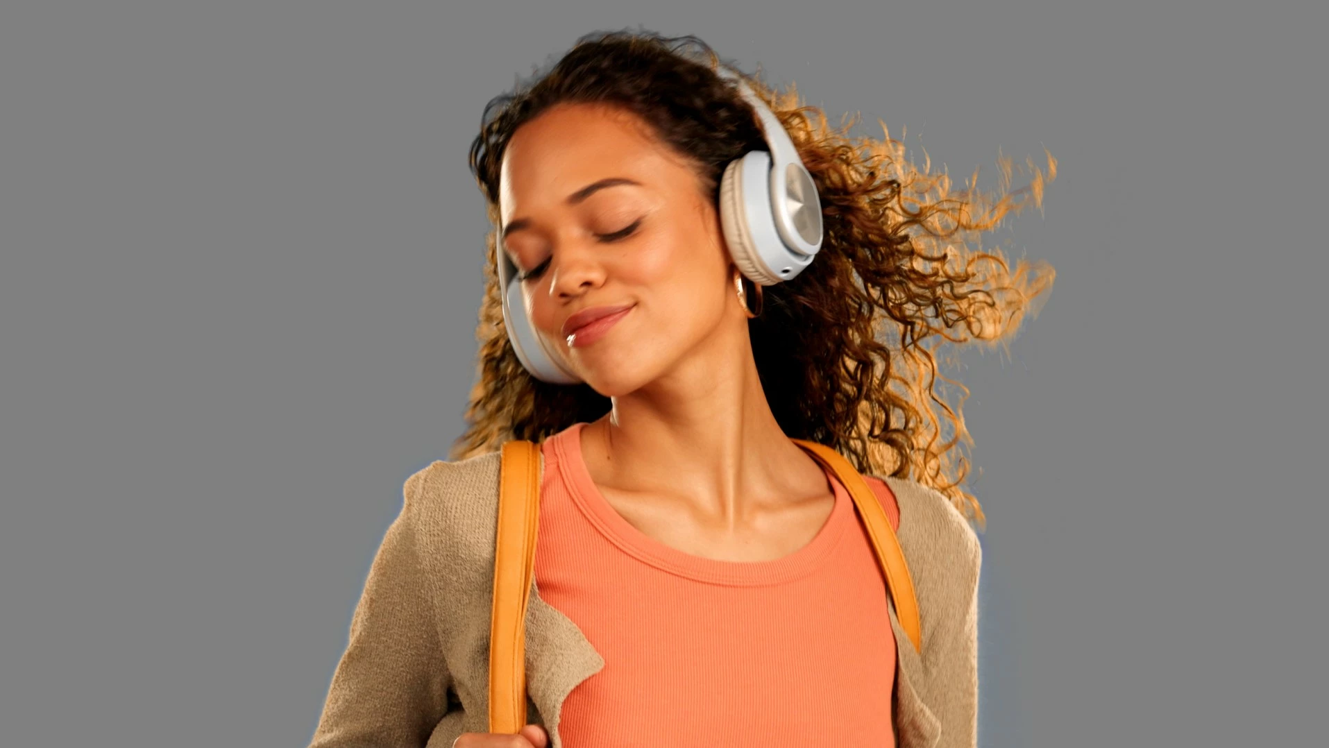

元の素材がこちら。
こんな風に髪の毛があからさまに抜けにくい場合…
レイヤー一枚で、Keylightを適用するとこんな感じになったとします

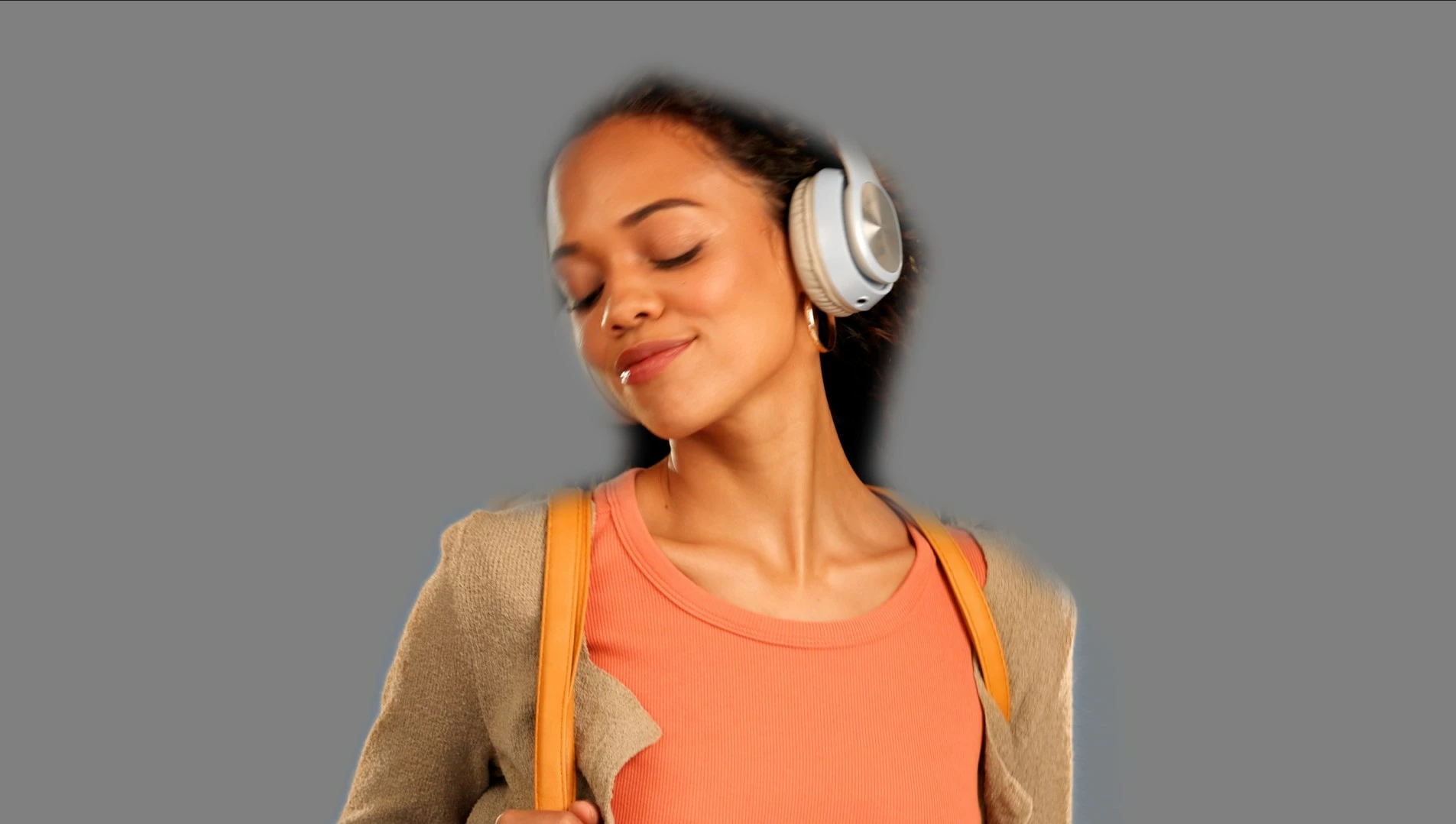

そこで、髪の毛のヌケ具合に合わせたレイヤー①と
体に合わせたレイヤー②を作ったとします。
上の画像にあるように、マスクで切り取った画像にするのですが
その境界線をこれらの画像のようにボカシてあげると良い、という意味です。
境界線をボカす意味は、例えば、髪の毛に合わせた抜き作業をしていると、
髪の毛と境目の服までもがどうしても髪の毛を抜くために設定した抜け方になるので
余計に抜けてしまいモヤっとした感じなったりすることがあるんです。
そういうのも、別に体や服に合わせた抜け具合のレイヤーで補ってあげれば
綺麗に抜けてみえるので、「違う抜け具合の境目」が曖昧になるように
出来る、ということなんです。
これはイメージで作った画像なので、正確に再現できていないかも…
なんですが、理論的にはそういうことですかね~
上手に合成するコツは、いかに上手にごまかせるか?に尽きると思います。

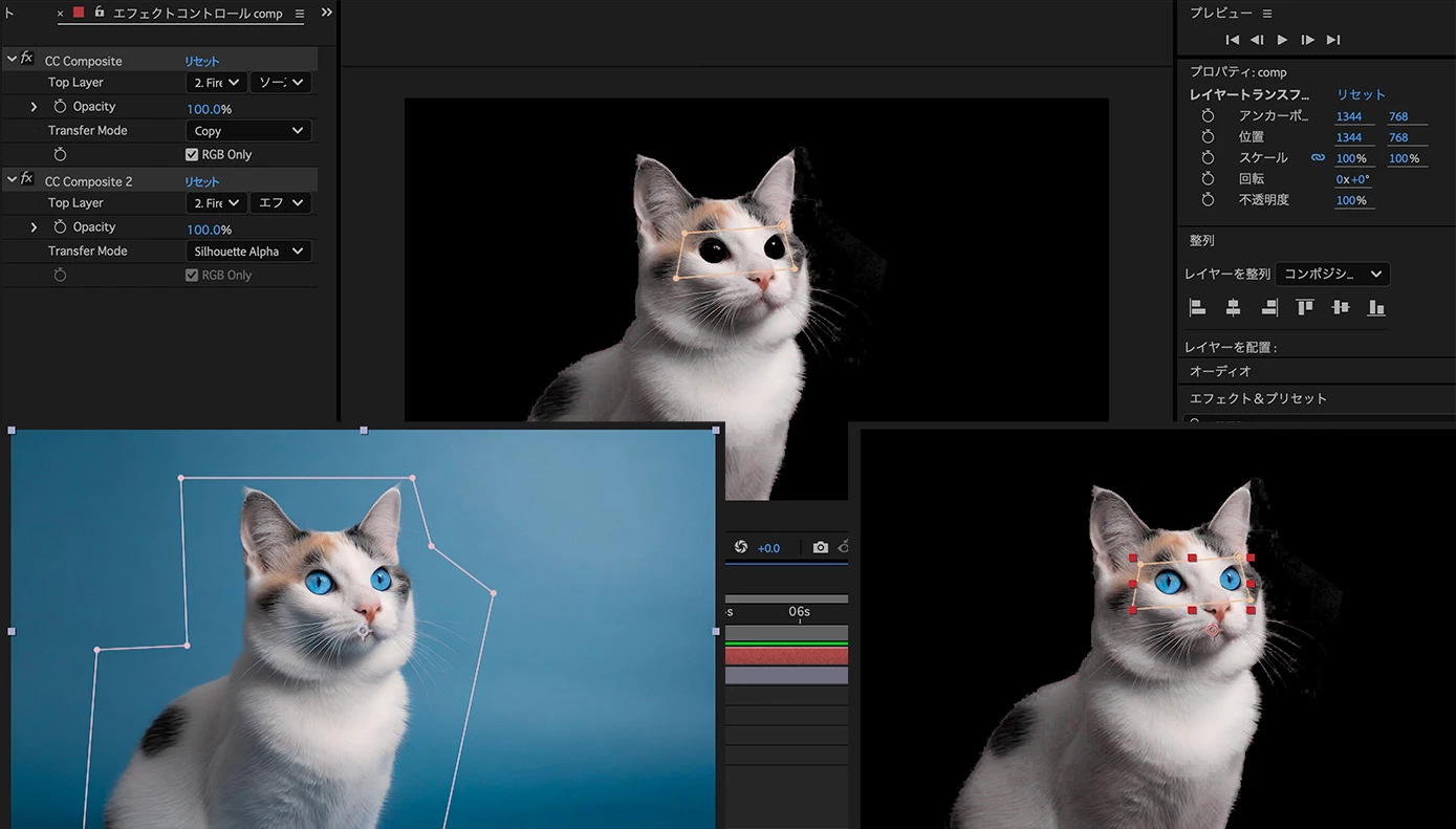

Apr 13, 2024 12:21 PM UTC
画像を見ないと状況が分かりにくいのですが、
2箇所というのは、被写体に背景の色と同じブルーやグリーンの色が含まれているのでしょうか。
マスクなしでキーイングして、消えた部分は別のレイヤーで動画にマスクを使って切り抜いて、重ねる方法はどうでしょう。

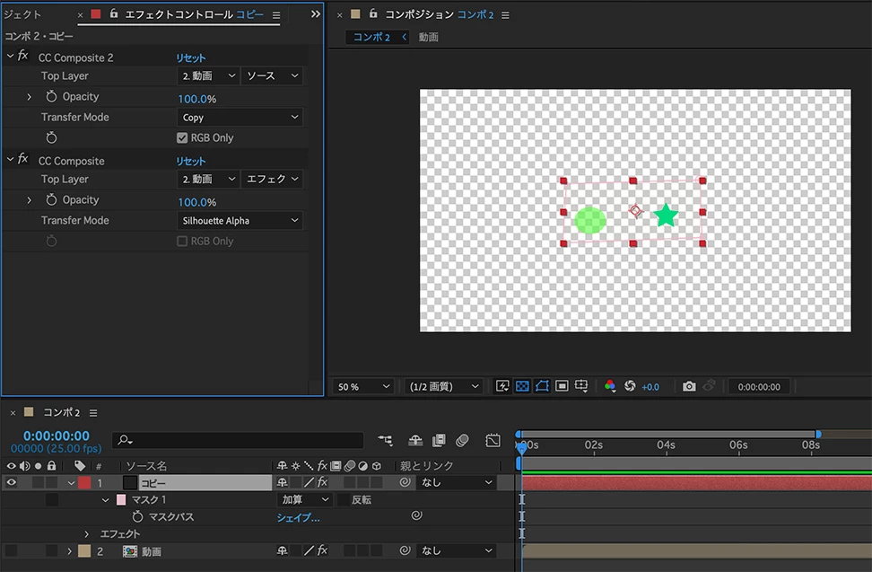

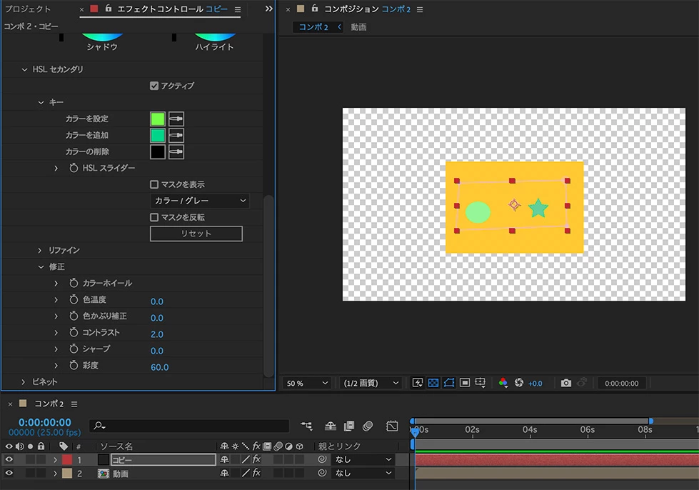

Apr 20, 2024 12:03 AM UTC

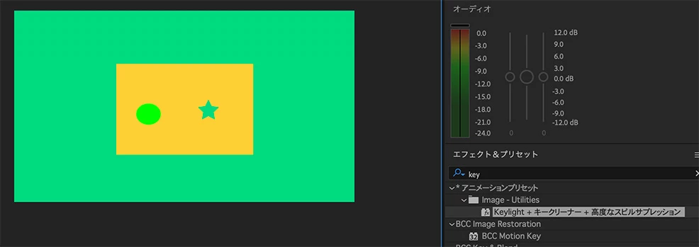

一例ですが、
下図をキーイングする場合。
アニメーションプリセットの「Keylight + キークリーナー+…」を選択すれば、仕上がりの修正も行えます。
「高度なスピル…」の「Ultra」は、良いと思います。

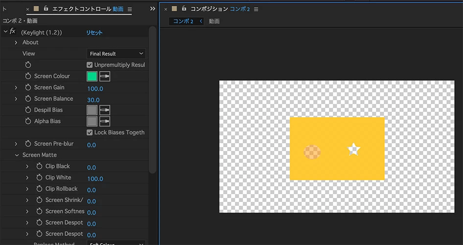

色によって、透明になるか半透明になる場合があると思います。
新規平面を作成して、下図にあるエフェクトの設定にすると、キーイングで消えた部分だけが表示されるので、マスクで囲みます。

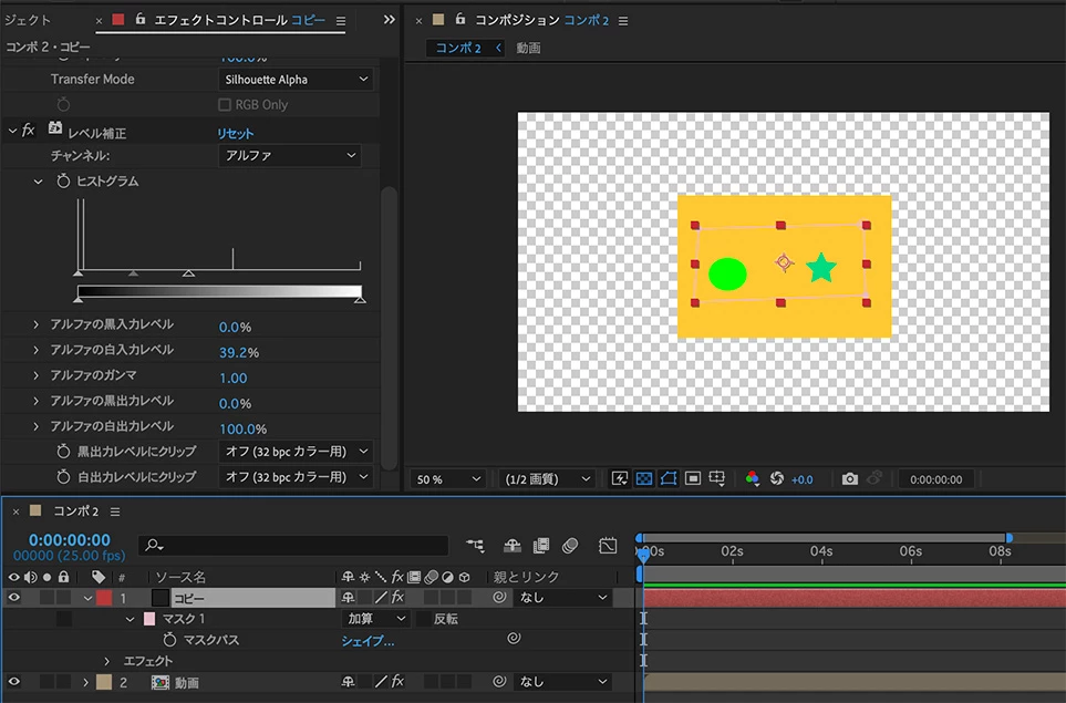

半透明の部分がある場合は、レベル補正を追加してアルファで調整して不透明にします。
元の画像に合うように色を調整します。
Lumetriカラーを追加して、HSLセカンダリーで、特定の色を調整できます。
適用例:
