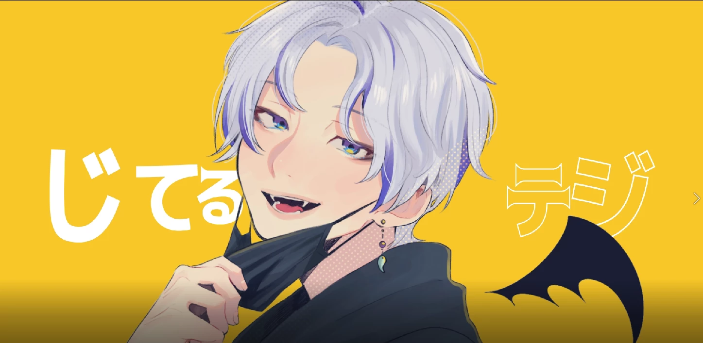

After Effects 2021を使用しています。
コンポジション設定はFullHD 30fpsです。
動画をmp4でエンコードする際に一部のコマが崩れる問題に悩まされています。
エンコード方法はMedia Encorderを用い
YouTube 1080p フルHDで書き出ししています。

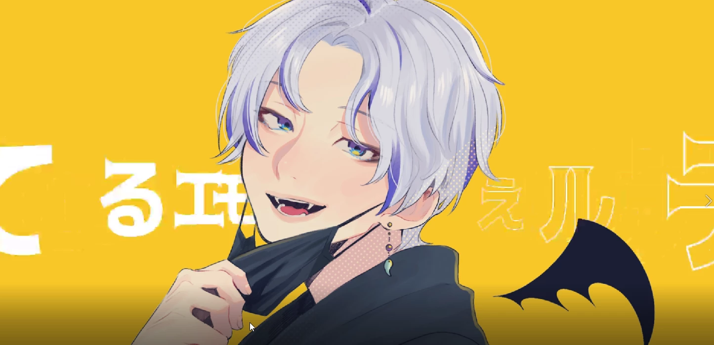

添付画像のようにはっきり動いていた文字モーションが、数フレームボケて圧縮に失敗したような出力が動画内で数回起こり、使い物にならず困っています。
あたりまえですが、AVIで出力したところ、そうした問題は起きません。
エンコード時の設定の問題ではないかと思うのですが、いまいち勘所がわかりません。
おすすめのエンコード方法等ご教授いただきたいです。

ビデオのエンコード設定に「ハードウェア」と「ソフトウェア」を選択できるようになっています。
GPUのドライバーを最新にアップデートして「ハードウェア」でレンダリングしても変化がなければ、「ソフトウェア」に変更して試してください。
なお、GPUがNVIDIAを使用している場合は、Studioドライバーの最新版をクリーンインストールしてください。
MukaidaCommunity ExpertCorrect answer
October 12, 2021
October 12, 2021
media encorder>キュー>プリセット>選んだ動画形式>ビデオ>
エンコードをソフトウェアエンコーディングにしたところ、無事解決できました。
ありがとうございます!
(GPUドライバアップデートでは解決できませんでした。
参考までに使用しているGPUはAMD Radeon 5700XTです。)
