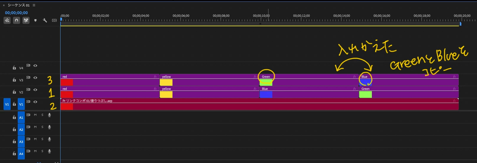

長尺の場合はPremiereでカット編集をしてからAftereffectsの流れがやりやすいと思います。
PremiereとAfterEffectsとの連携はとてもしやすく、
例えばPremiereでカット編集をしたとします。
1番はカット編集した素材
2番は1番を複製してAfterEffectsコンポジションに。
3番は1番の編集をコピーし、カットの順番を変えたもの(実際は3番は必要ないですが、説明のため作成してます。)

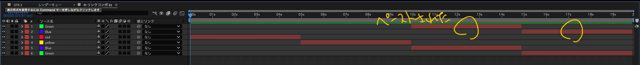

AfterEffects側には1番の流れでコンポジションが作られていますが、
Premiere側で変更した部分をコピーし、AfterEffectsへ移動(ここではGreenとBlueの位置を変更し、この二つのクリップをコピーしました。)
作成されていたコンポジション内でペーストすると、同じ時間の部分にペーストしてくれるので修正作業も楽にできます。
文章での説明が難しいのですが、実際に試してみるとわかりやすいと思います。
