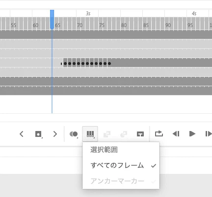

同一レイヤー内のすべてのフレームに対してスタイルの変更をする方法は、
1.対象外のレイヤーをロックまたは非表示にしておきます
2.タイムラインの下にある「複数のフレームを編集」をオンにします
3.「複数のフレームを編集」を長押しすると「選択範囲/すべてのフレーム」が選べます。この場合はすべてのフレームがいいでしょう(添付画像)
4.すべて選択(command+A/ctrl+A)します
5.線のプロパティでスタイルを変更します

関係あるかどうかわかりませんが、自分の場合、Animate 2021で線のスタイルを変更できなくなることがあって、「高度なレイヤー」をオフにすると解決できたりします。「高度なレイヤー」は修正>ドキュメント設定にあって、デフォルトでオンになってるはずです(添付画像)。カメラ(深度)を使用しないなら「高度なレイヤー:オフ」をデフォルトにしておくといいかもしれません。
【複数のフレームを編集】ボタンはタイムラインの下になければ上にあるかも。
複数のフレームを編集モードでのスタイル変更ですが、全てのシェイプを選択した状態で、インクボトルツールでどれかひとつをクリックしてみるのはどうでしょう?
