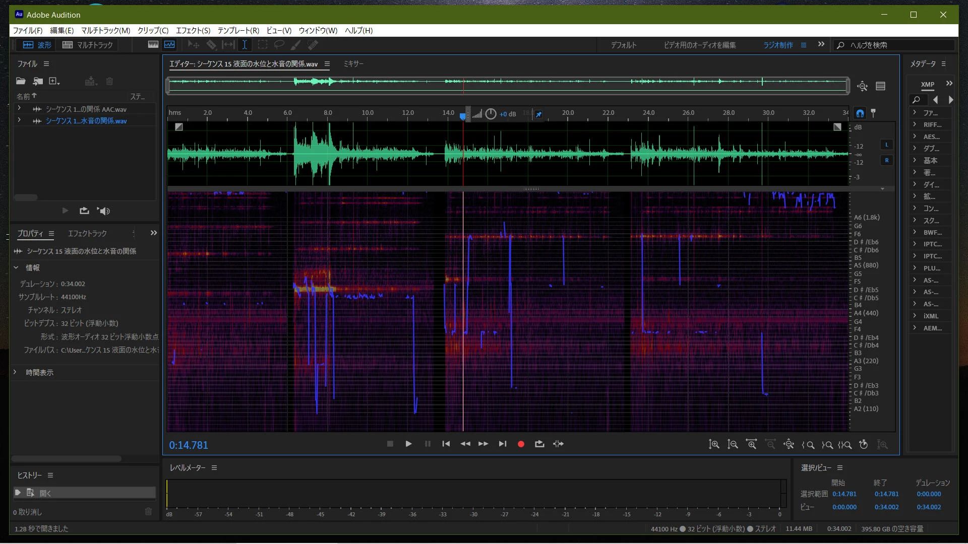

スペクトル分析に出てくる青いライン表示って何ですか?
  • August 12, 2020
  • 返信数 6.
  • 1064 ビュー
動画から音声部分を取り出して、編集しています。
その際、都合のいい解析法としてスペクトル分析があり、これを使って考えたいのですが、分からないところがあります。スペクトル分析自体は理解しているつもりですが、図の中に青いラインがあちこち出ています。①この意味するところは何なのでしょうか。②これは画面から消せますか? 繰り返し発生する音像の、残響の多い音を含めて録音したものです。

 青いラインを消す(スイッチ切り替え)のは分かりました。無用なノイズや不意の外部音などを処理するのにスペクトル分析は役立つだろうと、これは理解しております。まだ利用するに至った例はありませんが、ツールとして所有しているだけで引き出しが増えますので、有り難いです。
 「ピッチ表示のスペクトル分析」は、録音されたファイルからその音源のキーを示してくれるのでこれは周波数直接表示とは別の使い勝手がある気がしています。先に添付したファイルは、例えば反響の大きな密閉した容器内で響く水滴の音像です。水滴とは言え音を立てれば音階となるのでピッチ表示に現れるのは、考えてみれば当然ですが、多くの倍音を含むサウンドの実態が把握できたので有りがたかった訳です。とは言え、例の青い線ですが、横に走るなら考えも付きますが、これがほぼ垂直に走っている例もあるので、すっかり混乱した次第です。幅広い周波数に渡り一気に音となっているということになると、エッ?と考え込んだところでした。
 耳で聞く異様な音は、時折狭い周波数のノイズは有りましたが、相当するものがなく思いもつきませんで、困ってしまって、また説明カ所を探しても見つからなかったのでここでご相談させて頂いたところでした。
 通常のスペクトル群が赤系統で濃淡表示してあるのに、突如青ラインが走っているので、これは何? 音のデーターではないの? 何のため?と訝った次第です。
 青いラインが入ったとしても、特に耳で聞こえる音像に無用な弊害がなければ、一応見逃せるような録音対象ですので、本件はこれでひとまずオシマイということで置いておきたいと思います。鄭重なアドバイス、本当にありがとうございました。どういう時に、青いラインが出るのか、少しずつ体験を積みまして参りたいと思います。では失礼します。

アドバイスをありがとうございました。ご指摘の件は気付いておりまして、周波数スペクトルの専用ウインドーなら青のラインは出ませんね。スペクトル・ピッチのウインドーではスペクトルと共に、ピッチ単位が右軸に出ています。これはこれで周波数表示の「周波数スペクトル専用」ウインドーとは別に大いに助かる機能です。
 ここで出ている青ラインは、出ているからには録音音声の中に含まれる情報なのでしょうか。それとも何かの指標なのでしょうか。ピッチコントロールをすると、青ラインが緑に変わる、との記事を見たことがあるのですが、青ラインもその時刻におけるピッチを表しているのでしょうか?それともメジアン線? これが何を表すのか、その機能と併せてご教示頂くと、全てが解決できるし、Auditionの気付かなかった機能が身近になる気がしています。どこかに詳細説明したWEBサイトはありませんか? あちこち探しましたが見つけておりません。よろしくお願いします。

ご質問の意図を私がきちんと理解していない可能性がありまして、的確な返信になっていなかったのかもしれません。
>②これは画面から消せますか?
というご質問に対して「スペクトルピッチを表示」をOFFにする旨返信しておりました。
私の中では、この機能は音楽制作時にボーカルのピッチを修正するための確認や、楽曲の中で使用す音の音程をあれこれ調整するためのものというイメージがありますため、動画に付随する同録音声の編集時には不要と思いまして、「今回おやりになっている作業には不要な表示かと思います」と返信いたしました。
釈迦に説法かと思いますが、動画の同録で問題になりやすい空調ノイズや電子音ノイズの除去などは、普通のスペクトル表示の方がやりやすいと思いますので、音楽以外の用途でピッチ表示をさせるメリットは、私にはあまり心当たりがありません。
効果音を作成するときなど、時間に沿って音程を上げるなどの加工をする際には、視覚的に確認できて便利だと思います。
「情報」という言葉の意味をどうとらえるかに依りますので情報を表すとは言いにくいのですが、録音音声のピッチを計測した結果が表示されているという表現が適切かと思います。耳で聞いた感じで、表示されているようなピッチの音声が入っていませんでしょうか。

何かの拍子に「スペクトルピッチ」の表示をONになさったのだと思います。
今回おやりになっている作業には不要な表示かと思いますので、オプションバーの「スペクトルピッチを表示」アイコン(添付していただいた画像では、左上の「クリップ(C)」の下あたりでONになっているアイコンです)を押してOFFにするとよいと思います。
