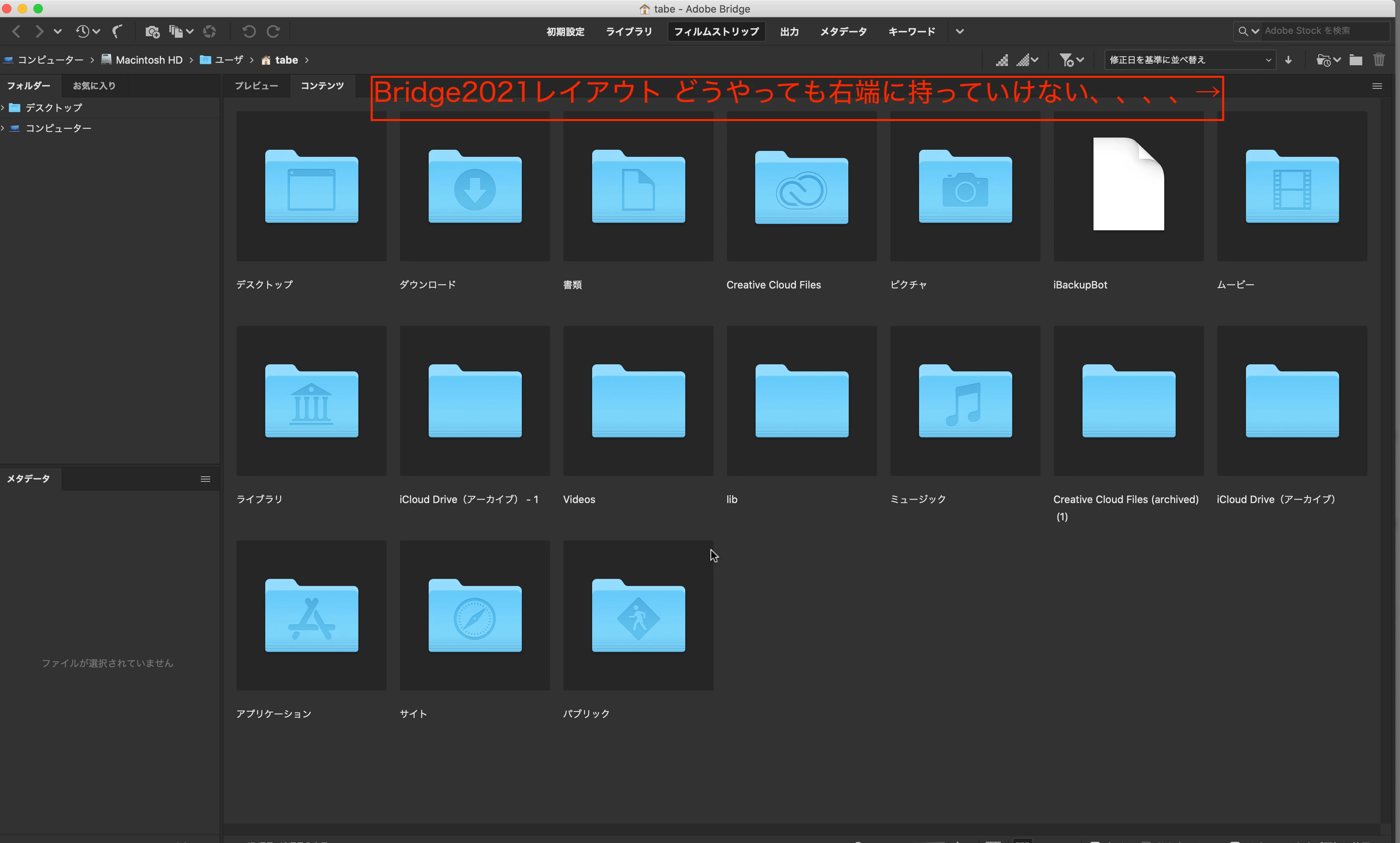

いろいろ調べたのですが、解決できないのでアドバイスください。

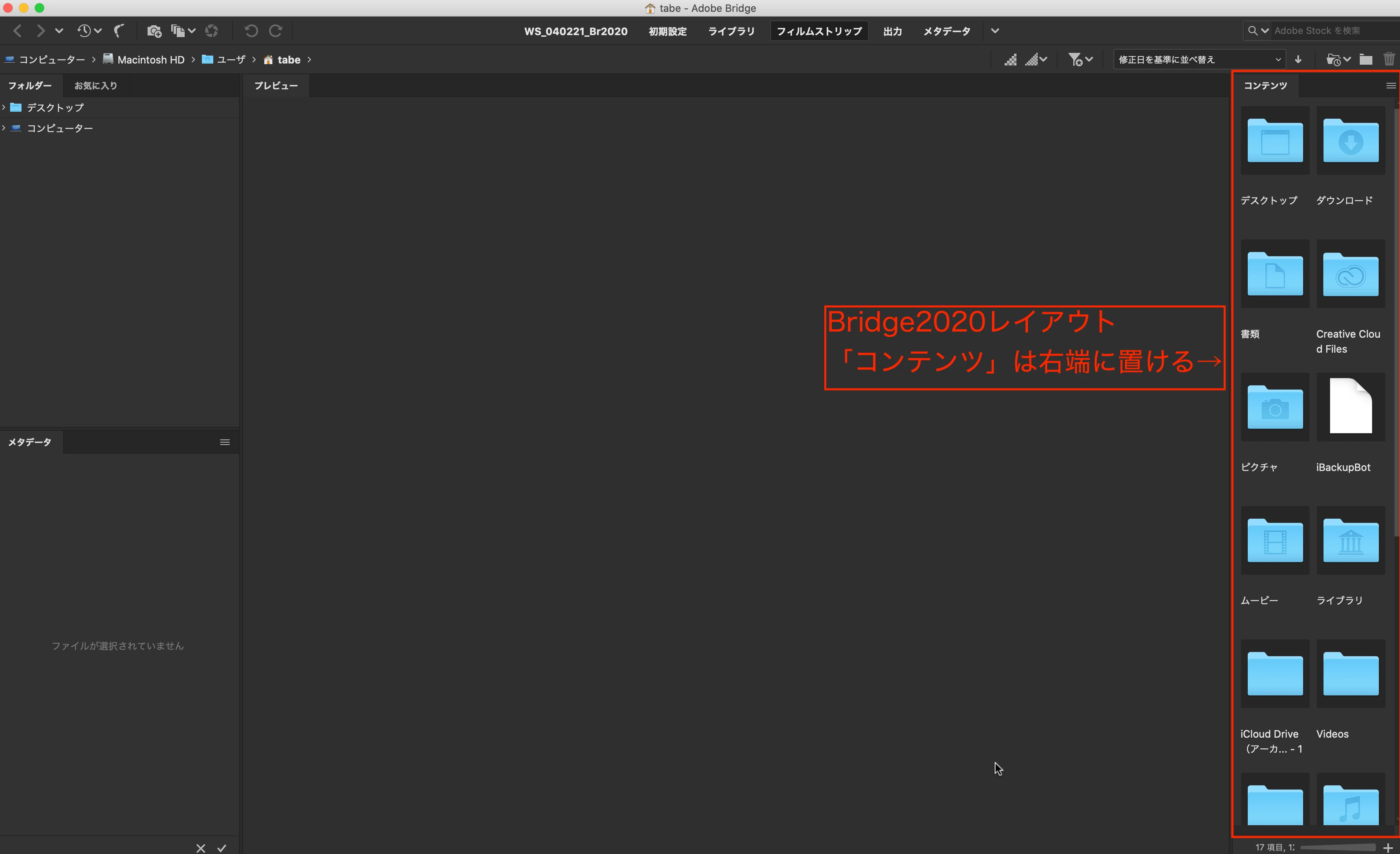

2020まで右端に置いて表示できていたコンテンツタブが、
2021でどうやっても置けなくなりました。
2020までは、単純にタブを右端にドラッグすると、リリースできるタテのバーが出てきて
置けましたが、2021だとどうやってもそれが出ませんし、リリースできません。プレビュー と
コンテンツを、独立した2つのウィンドウにできないです。
2020でワークスペースを作成してそれを読み込もうとしたんですが、
その読み込み方法も、さっぱり見つけられません。2021ではこのレイアウトが
もうできなくなったんでしょうか??

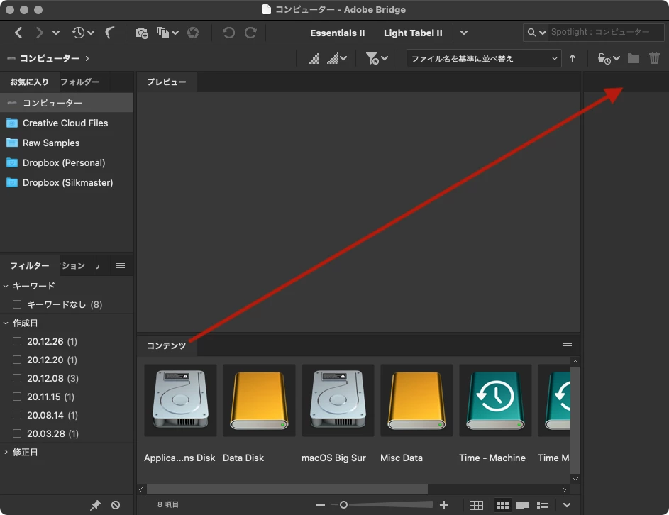

右端にブランク列が隠れています。そこを広げてからドラッグしてください。
ワークスペースは保存しておいた方がいいと思います。

なんと、、、!自分でもそれは何度も確認したつもりで、でも出てきそうにないので
このQを書き込んだんですが、隠されたブランク列、自分も今ごろ確認できまして、、。
でも既述のとおりオリジナルを保存して、今はそれを使っています!
ただ選択できるブランク列があるのなら、画面をドラッグしにいったときに、ここに
ブランクがあるよ、的な表示がされても良いように思いますよね。。
いずれにしてもありがとうございました。。
