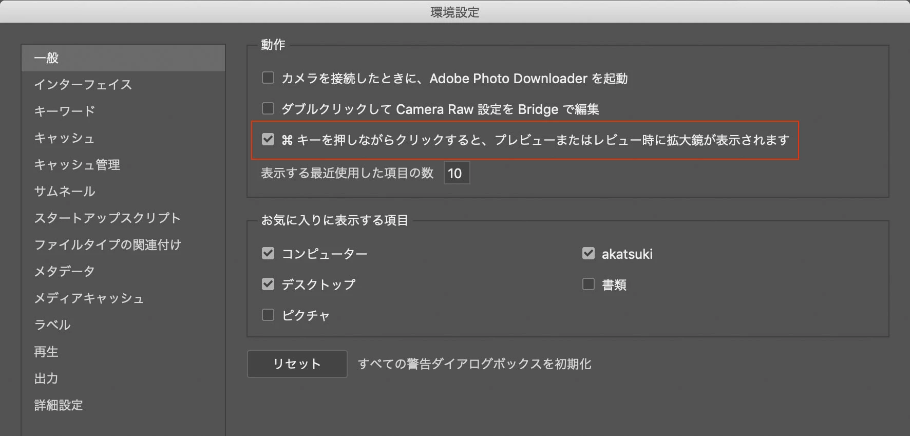

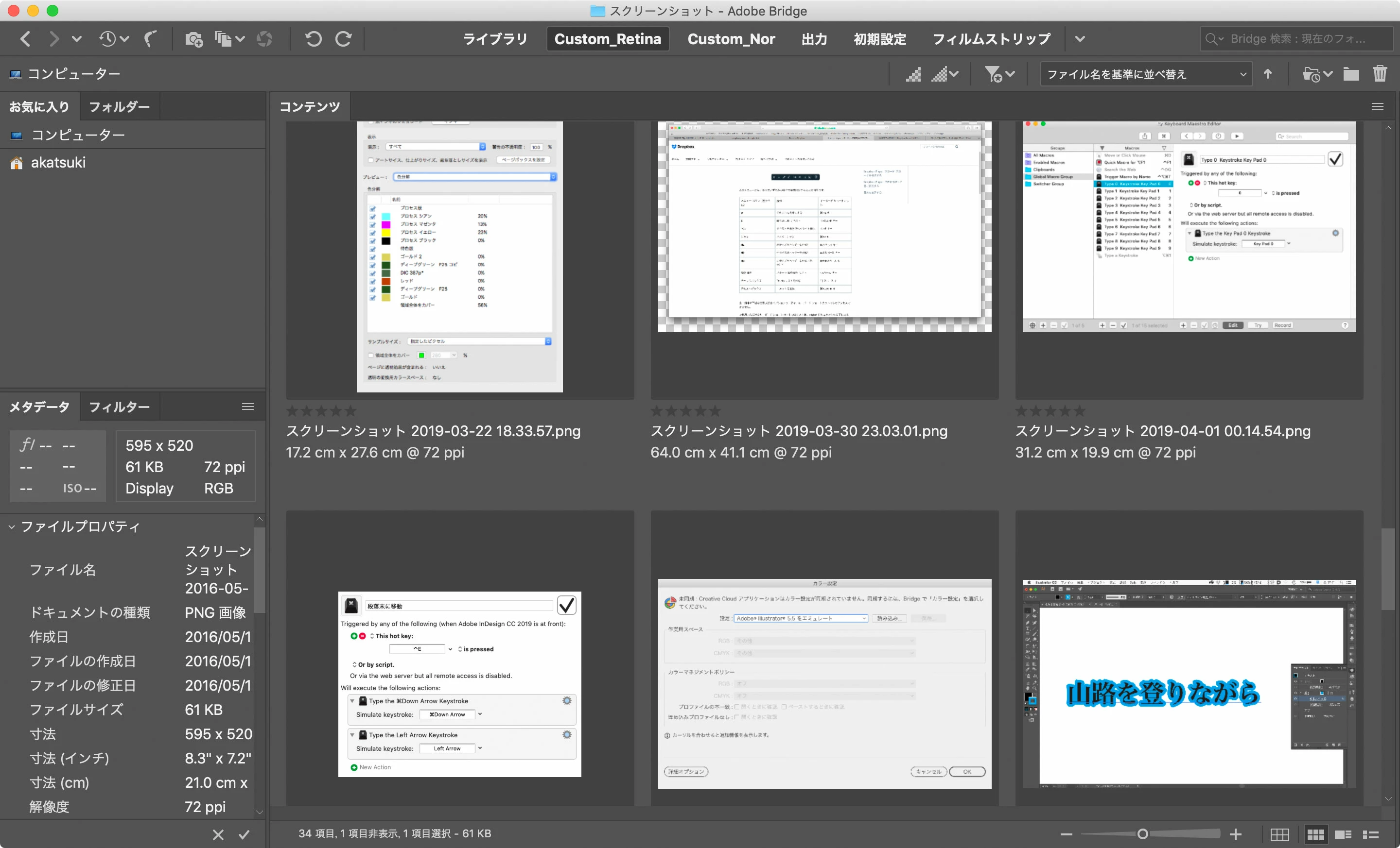

    akatsuki_obana
    April 28, 2019
    プレビューパネル内で画像の一部をクリックした際に拡大鏡が表示されるのは、標準の機能で変更できません。
    ・環境設定→一般内の設定を変更してクリックしても拡大鏡を表示されないようにする
    ・ワークスペースをカスタマイズしてコンテンツパネルのサムネールサイズを大きくする
    ※上記は自分のカスタムワークスペースですが、「フォルダ」ワークスペースからサムネールサイズを調整したものに似ています
    など、設定を変更してみてはいかがでしょう
