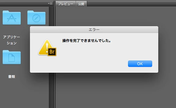

起動時にコマンド+オプション+シフトを押す方法で起動前に設定クリアをすると、起動はできてアプリケーションが立ち上がるところまではいけるようになりましたが、プレビューに関する部分で挙動がおかしくなります。
具体的には
・プレビューパネルを選択すると「操作を完了できませんでした」とエラーが出る。
・コンテンツを選択してスペースキーのフルスクリーンプレビューも反応しない。
・スライドショーやレビューモードも反応しない。
また、その後再起動すると、また起動すらしない状況に戻ります。
