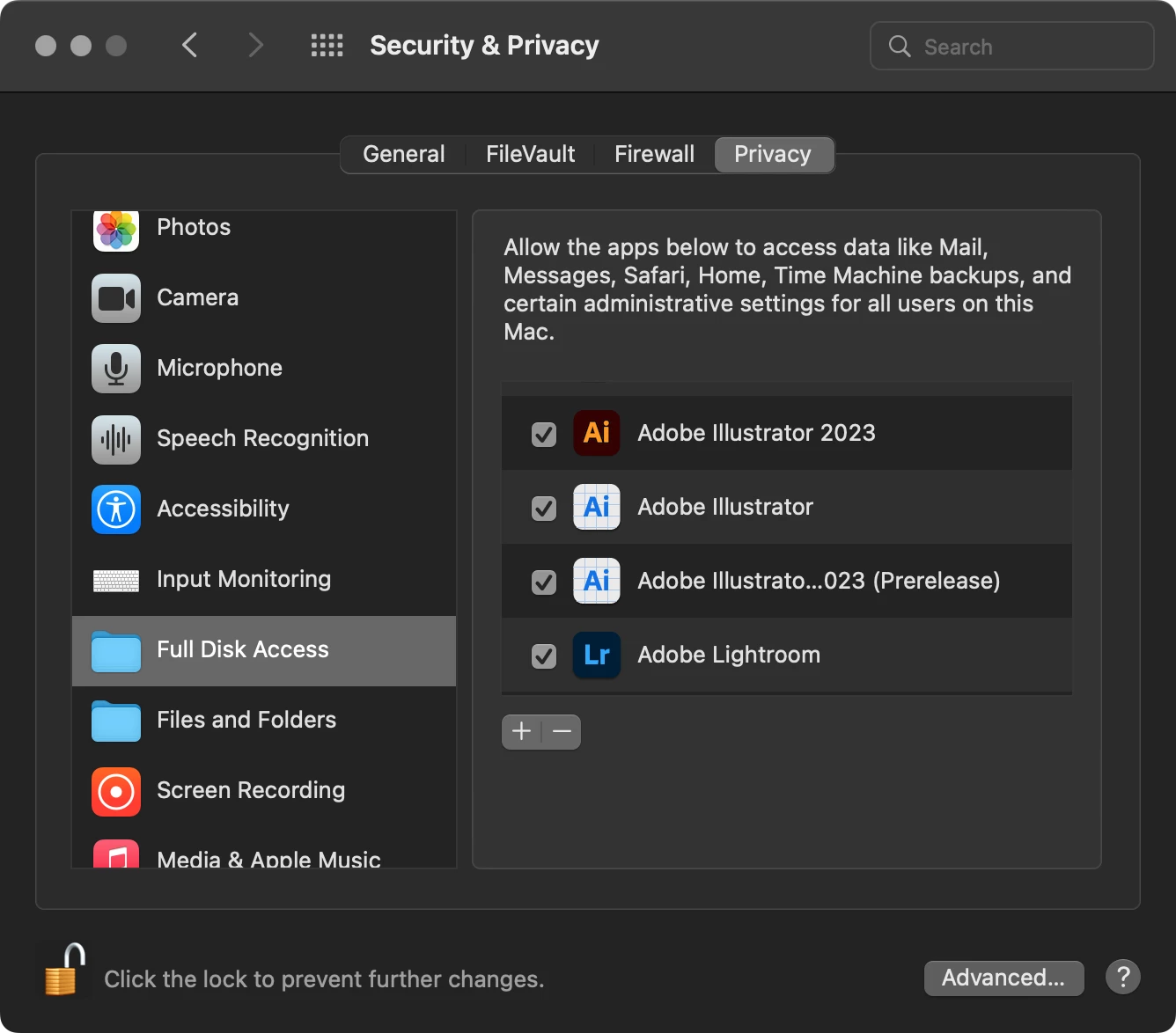

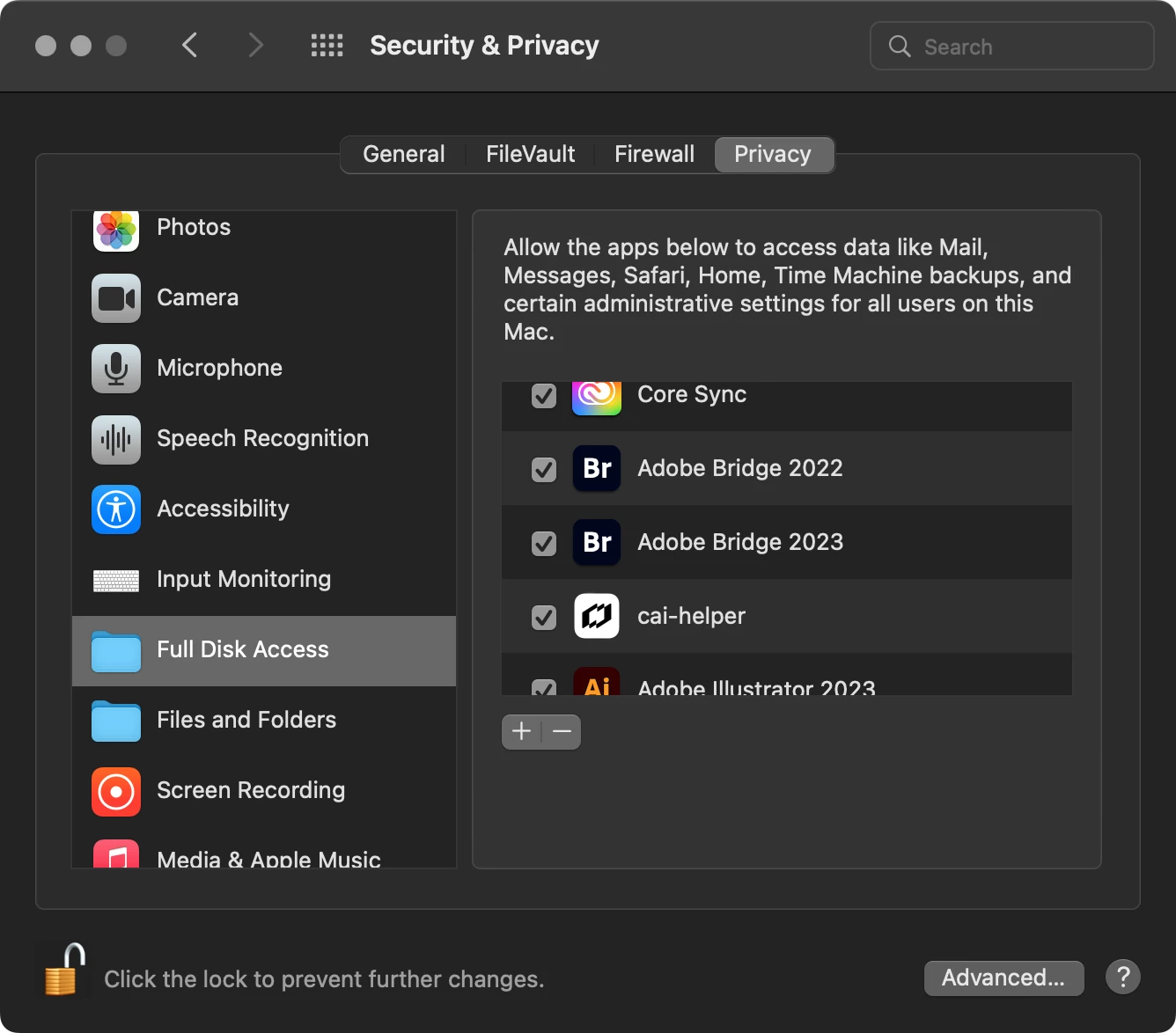

このことも「Bundle ID」が関係しているんでしょうか。
確かに正規バージョンで複数登録しなければならないのは Bridge だけのようです。
Illustrator でも(Beta)と(Prerelease)で複数出てきますが正規バージョンは一つですね。
--Susumu Iwasaki
Quick Timer
October 22, 2022
セキュリティ設定は
MacOSの場合Transparency, Consent and Control(TCC)で管理されています
こちらはUTI見ていますので、UTIが別なら別になりますし
私はベータは試さない主義なので(過去に苦い経験あり…ブルブル)
ベータのUTIがどうなってるのか?ちょっとわかりませんが
TCCはアプリケーションの署名も見ますので
UTIが同じでも署名が違えば別になる『可能性』もある『かも』しれません
が
基本TCC内はUTIで紐づけますのでUTIが別の可能性が高いかな…
TCCはローカルドメインとユーザードメインで別管理されています
(例:カメラはユーザー、フルディスクはローカル)
ちなみに、フルディスクアクセスの場合、アプリケーションの署名が必須なので
UTIが同じで署名が別の可能性は排除できないけど…まぁUTIが別だと『思う』なぁ
ブリッジはUTIがバージョンで別ですから
別行で表示されるのは問題無いです。OSの仕様です
