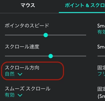

スクロールの方向を変えても変わりませんか。マウスによってはMagic Mouseの設定に因らずに独自のドライバーで切り替えます。
例えばLogicool Options では
ここで変えます。

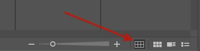

そのことではなくサムネールの表示位置が少し上下に動くのを問題にしているのなら、サムネールをグリッド固定にしてみてください。

いただいた、グリッド固定を試したところ確かに違和感は無くなりましたね。。。
この「固定」は、スクロール移動時のピッチを固定している、
という意味合いなのでしょうか。

グリッドを使えばサムネールの表示位置が固定されます。CC 2018 まではグリッド固定にしなくてもサムネールの表示位置は変わらなかったのですが、CC 2019 からはスクロール時に表示位置が少しずつずれていくので逆にスクロールしているような錯覚がありますね。ただグリッド固定にするとサムネールのサイズが少し小さくなるので痛し痒しですね。
