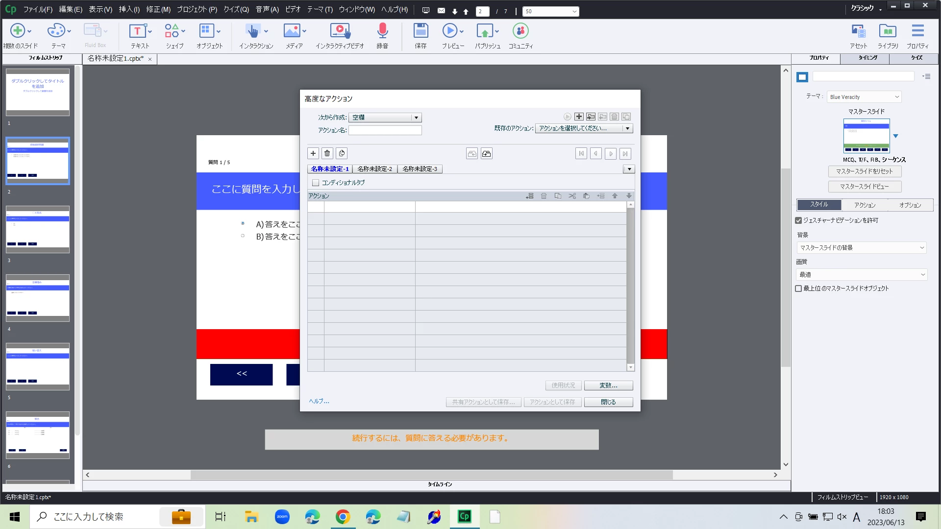

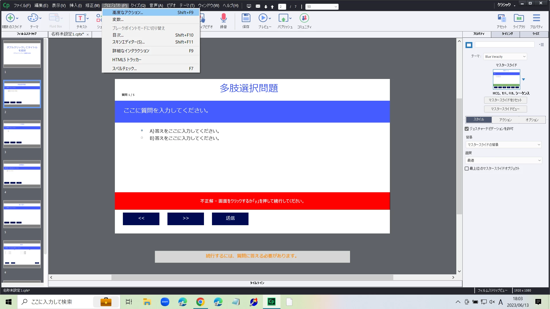

Captivateのメニューバー>プロジェクト>高度なアクション
このウィンドウの中にコマンドを入力していくのですが、そのコマンドの参考になるのが、先ほどのLieveさんの投稿の中断にある画像のようなコマンドです。

何問のクイズ(テスト)でこの設定をしようとされているのかわからないのですが、この「高度なアクション」については全体の設定ではなく、1問ごとにどうするのかという設定をしていかなくてはならないのです。私も実際に作ったことがありますが、その点が大変と感じた記憶があります。また、一か所設定を間違っているとそこでスタックしますし、私は作ってからの検証も苦労しました。
