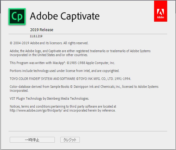

Captivate 2019 のVer11.5.5.553を使っています。

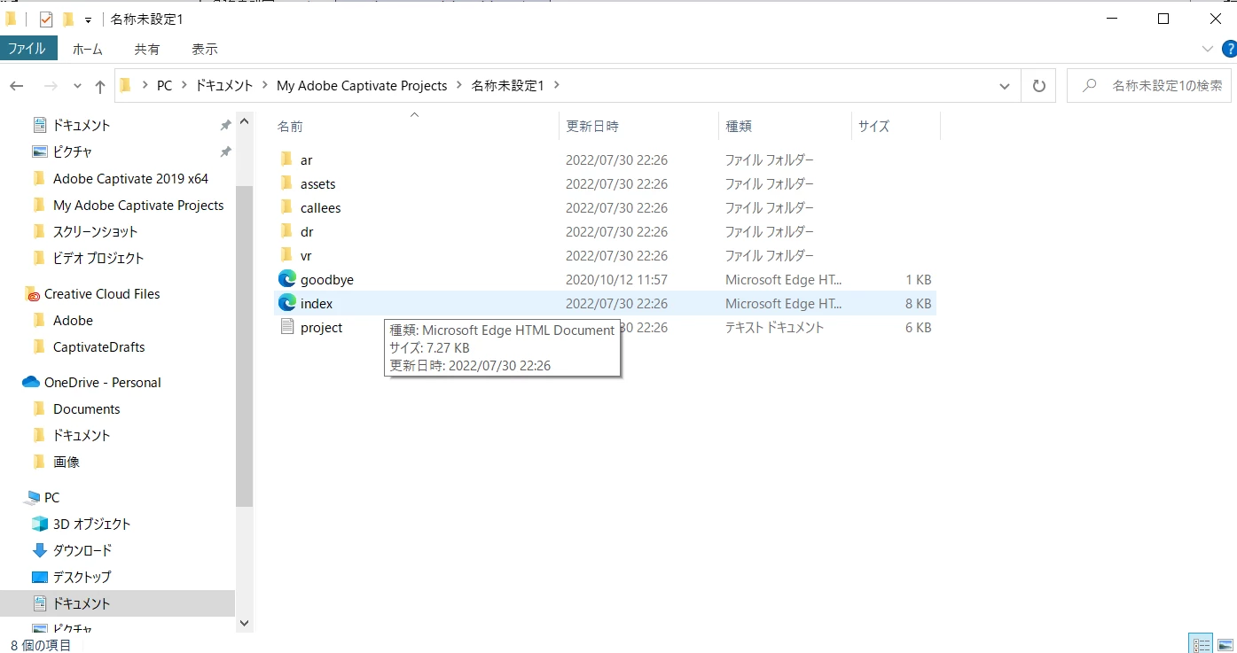

参考:今zip直下に作られているファイルやフォルダ
・HTML Document
index
goodbye
・フォルダ
ar
assets
callees
dr
vr
・テキスト
project
Miho Adachi

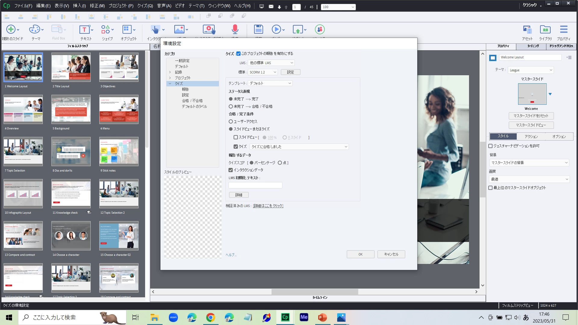

環境設定>クイズ
「このプロジェクトの報告を有効にする」のチェックを外して、

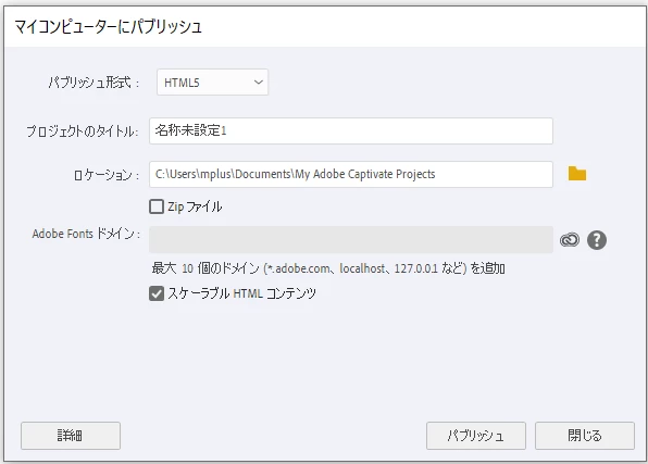

パブリッシュ時の「zipファイル」のチェックを外して、
パブリッシュを行い、そのパブリッシュ後のフォルダをごそっと、チェックする方のPCに置いてもらってください。

2 ZIPファイルのチェックを外してパブリッシュを行い、フォルダのindexから再生する。
LMS等にアップロードする状態とは異なりますが、圧縮せずにパブリッシュを実施します。
そして、フォルダを開いて、中に含まれているindexファイルをクリックして、再生をスタートさせます。

なお、今のバージョンでの編集が一段落されたら最新版にアップデートされるのもおすすめです。

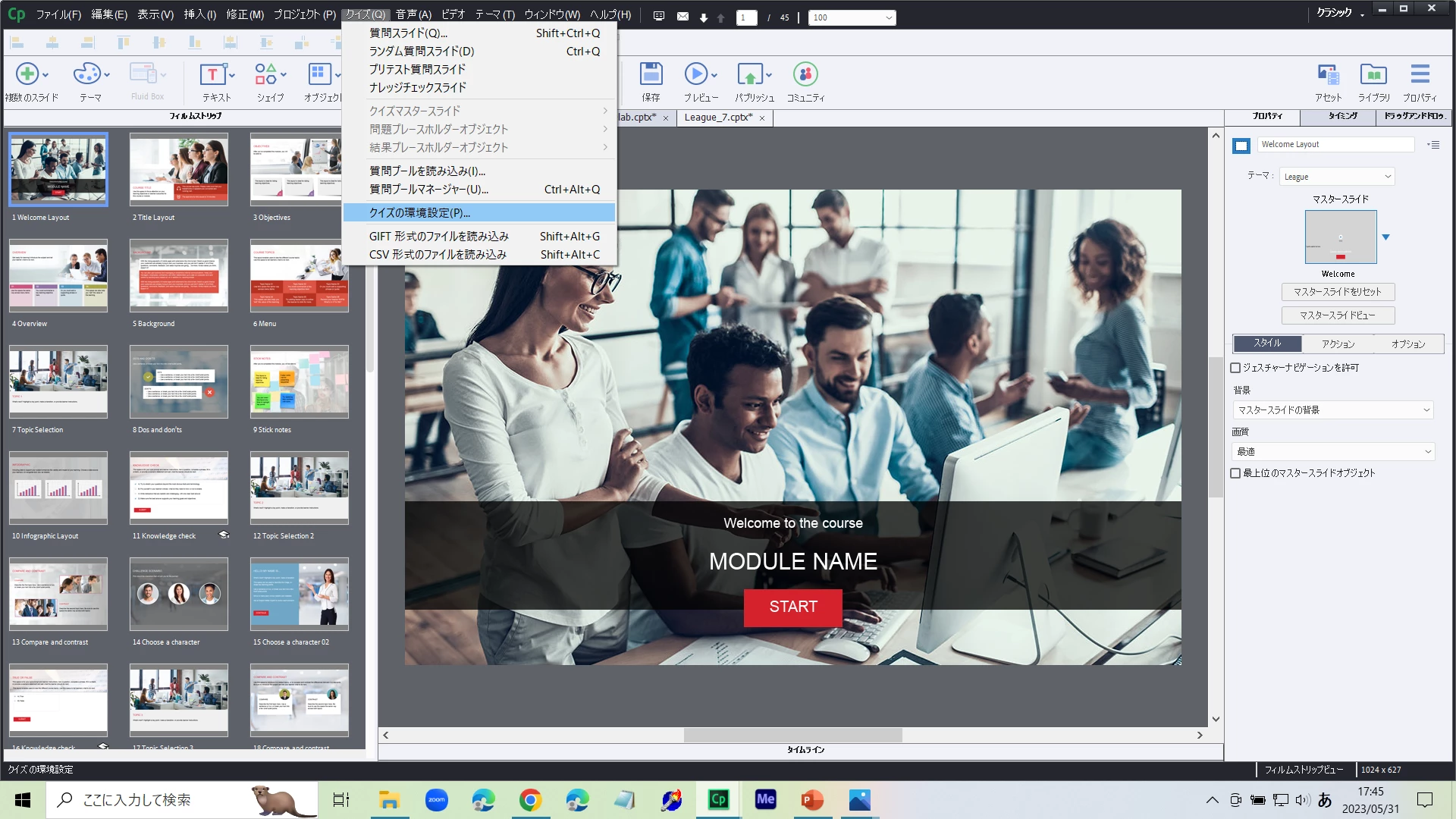

出力の設定については
メニューバー>クイズ>クイズの環境設定 を開きます。
そこで開いたウィンドウ上で、SCORMに出力するための設定を行ってください。
アップロードする先の設定を入力することと、意図した動作にするための設定が必要になります。
