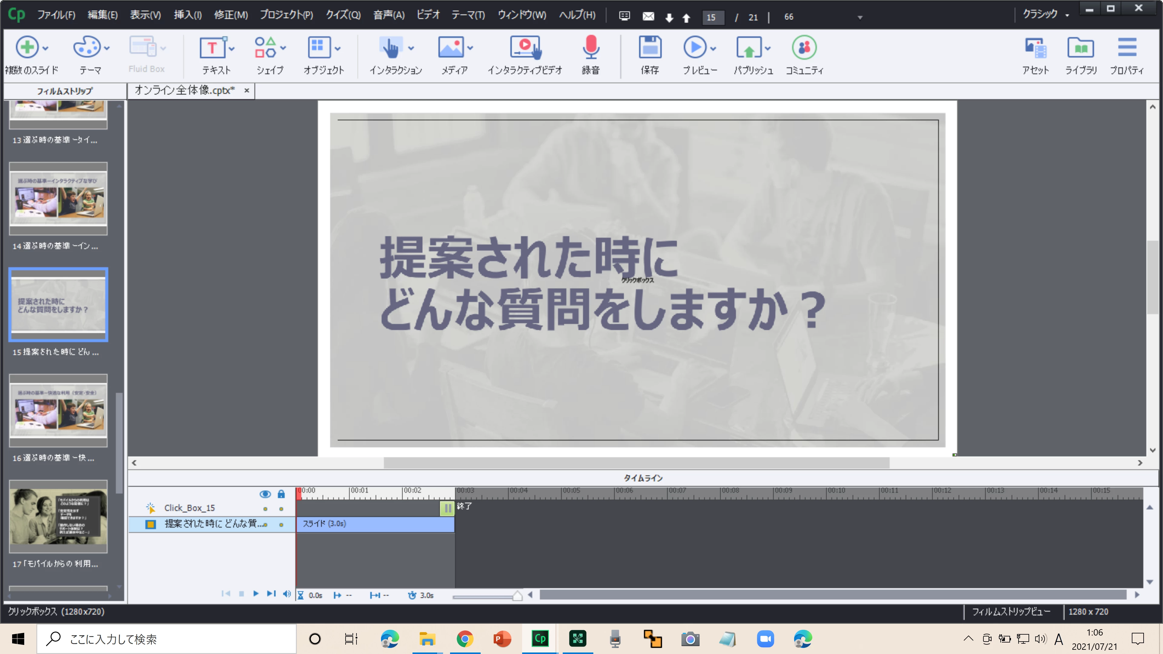

ご期待に沿えない答えだと思いますが、PPTのアニメーションはCaptivateのプロジェクトに反映されません。PPTのスライドはスライドとして読み込めるのですが、スライド全体をフィルムのように読み込みますので、スライド上のいくつかのオブジェクトをそれぞれで認識しているわけではありません。
タイムライン上には、オブジェクトが表示されず、「スライド」として表示されています。
そして、デフォルトでクリックボックスが追加されています。

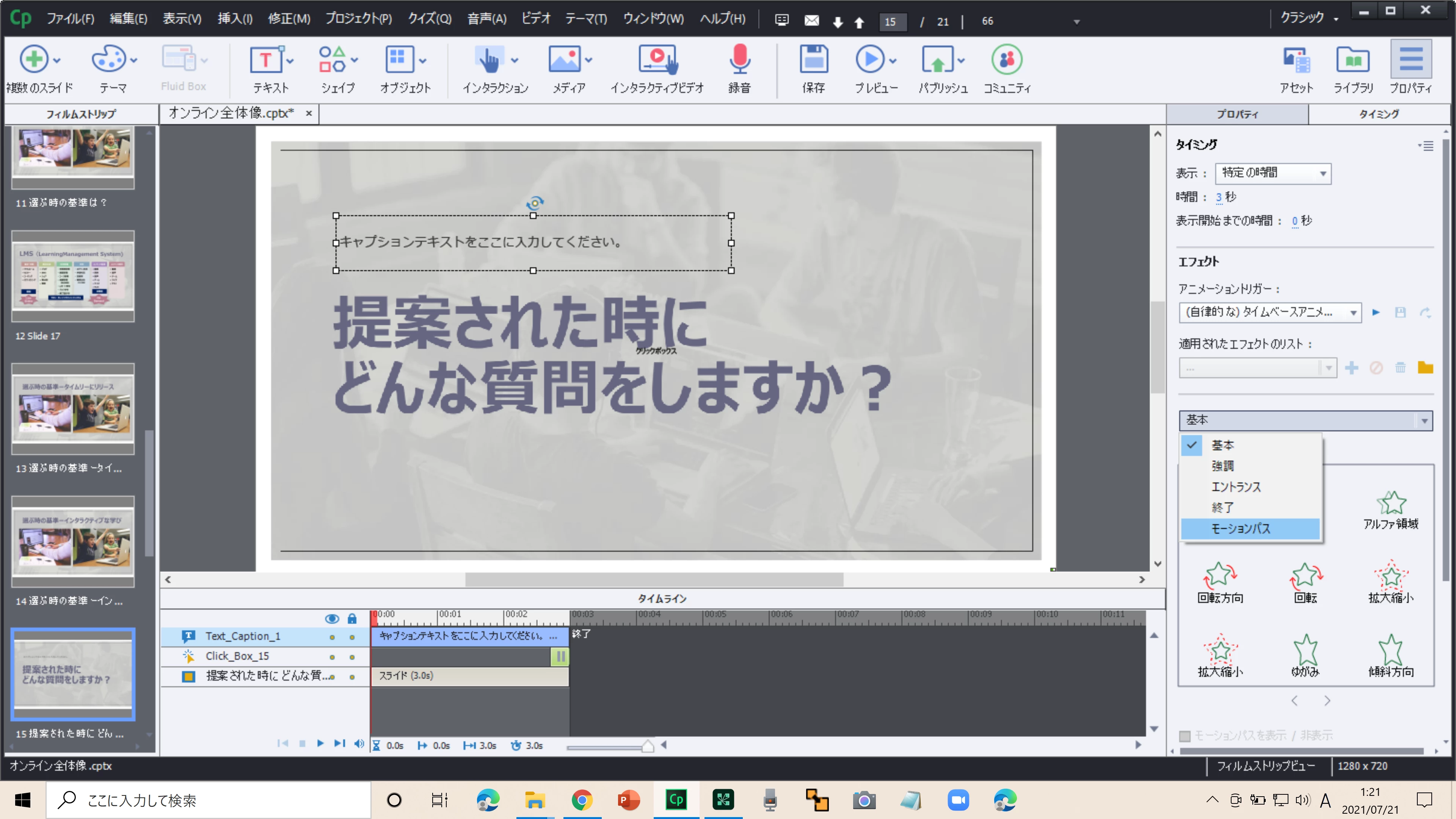

ですので、まずはPPTのアニメーションを表示させたいオブジェクトを削除します。
(もうアニメーションはなしでよいという場合は、アニメーションを削除し、再度パブリッシュしてみてください。)
それから念のため、アニメーションの入っているスライド上のクリックボックスが削除されずに残っていないかどうかも確認してください。
アニメーションで表示したいオブジェクトは、パワーポイントから外し、別途Captivateでスライド上に追加し、プロパティインスペクタで、エフェクトを追加してください。

3つめの画像にありますように、読み込んだファイルをCaptivate上でPowerpointの編集ができますので、ここで、一度「スライドを編集」でアニメーションを削除し、再生を確認してみてください。
