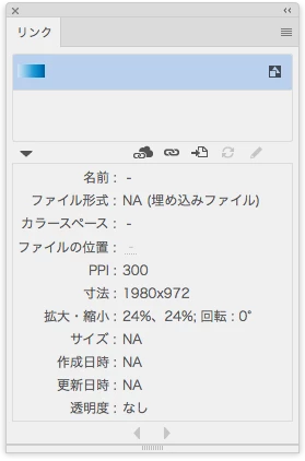

Mac版のIllustratorCC2018を使用中、ベクターデータをマスクしていた部分がいつのまにかラスタライズされていて、画像になっていました。
そのような操作をした覚えはなく、通常ラスタライズするときに表示される解像度やカラーモードを決めるウインドウも出ませんでした。
ラスタライズされたのは全体の一部分だけで、何かショートカットを使ったような覚えもなく、色を変えようとしたところ埋め込み画像になっていることに気づきました。
乗算や透明、ドロップシャドウなどの特殊な設定は使っていません。
Ver8時代からあるような、線を引いて色を塗るというだけの絵にマスクをかけた状態でした。
過去にも同様の現象が一度起こっていて、取り消しでもパスに戻らないため、最初から描きなおすという苦い経験があります。
なぜこの現象が起こるのか原因がわからないと対処のしようが無く困っています。

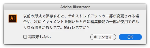

assause
February 28, 2019
それですと、以前に記載した「古いバージョンを開いて編集後に上書き保存している」と同じだと思います。
上書き保存時はデフォルトでは警告は出ますが、再表示しないの設定にしてしまうと出なくなりますから、
その状態なのではないでしょうか。
いずれにしても、データ交換を前提にする場合、保存バージョンの確認は欠かせないところです。
自分以外の作業者が介在する場合、きちんと意思疎通ができていない限りは、
意図しない変更が行われている可能性はどうしても踏まえなければならないところです。

kawacoco
September 13, 2018
確認させてください。
ラスタライズされてしまったファイルのカラーモードはRGBですか?CMYKですか?
ラスタライズされてしまった当該のオブジェクトはリンクパネルに埋め込み画像として表示されていますか?
ここで回答をしている人の多くは、貴方のミスを疑っているのではなく、問題を解決したいと思っています。
オブジェクトが勝手にラスタライズされてしまうのは困ります。
できればユーザーで共有しておきたい案件です。一緒に原因を探っていきましょう。
nn_nn_nn
nn_nn_nnAuthor
September 13, 2018
カラーモードはCMYKです。
ラスタライズされた画像はリンクパネルに同じように埋め込みとして表示されました。

monokano
September 12, 2018
assause さんの回答の補足です。
「古いバージョンを開いて編集後に上書き保存」をしようとすると、デフォルトでは警告ダイアログが表示されます。
ここで左下の「再表示しない」にチェックを入れると、以降は警告ダイアログが表示されないまま気づかずに下位バージョン保存されてしまうことになります。nn_nn_nn さんはこの状態なのかもしれません。
警告ダイアログ表示をデフォルトに戻すには、[環境設定 > 一般]の「すべての警告ダイアログをリセット」ボタンを押すだけです。念のためこのボタンを押しておくとよいかもしれません。

assause
September 12, 2018
古いバージョンを開いて編集後に上書き保存している、などはないでしょうか。
その場合は展開元のバージョン形式になるので、該当状態になる場合があります。
別名保存した状態で確認を行ってみることをおすすめします。
