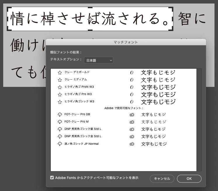

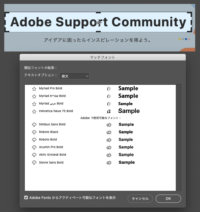

    silk-m
    Nov 14, 2019 11:05 AM UTC
    フォントの探し方ですが Photoshop には「マッチフォント」という機能があります。
    要するに画像から似たフォントを提案してくれるのですが...
    正確に当てることは難しいかもしれませんが、試してみてください。
    --Susumu Iwasaki

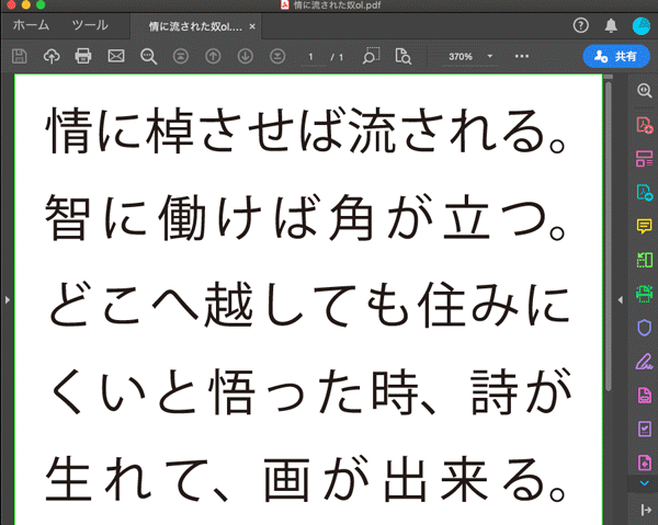

    green_curry
    Nov 14, 2019 3:13 AM UTC
    キィィさん、こんにちは!
    ご回答ありがとうございます。
    もしよろしければ、Acrobatを使って「アウトライン化された文字をテキスト化する」方法を教えていただけないでしょうか?
    ちなみに、当方イラストレーター初心者です。
    よろしくお願いします。
    キィィ─!!!
    Nov 14, 2019 4:03 AM UTC
    green_curryさん、どもです!
    生まれてこの方、グリーンカレーを食べた事がない事に、今、気づきました。(゚o゚;
    まず、アウトライン化されたIllustrator書類をPDFとして保存します。
    Acrobatで開きます。(Acrobat Readerではできません)
    「ツール」から、「スキャン補正」を選びます。
    あとは、「テキスト認識」ボタンを押すだけです。
