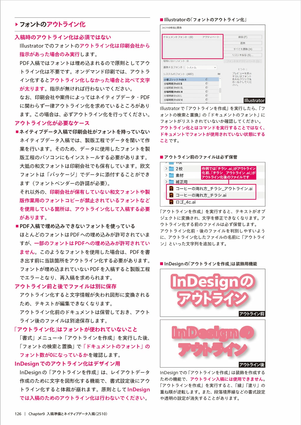

今は、文字をアウトライン化してもフォントを変えることが出来るのですか?
印刷に出すのに完全データ化しなければならないのですが、カーソルを上にしたときに文字全体が青く光っていればアウトライン化されているとみて良いのでしょうか?

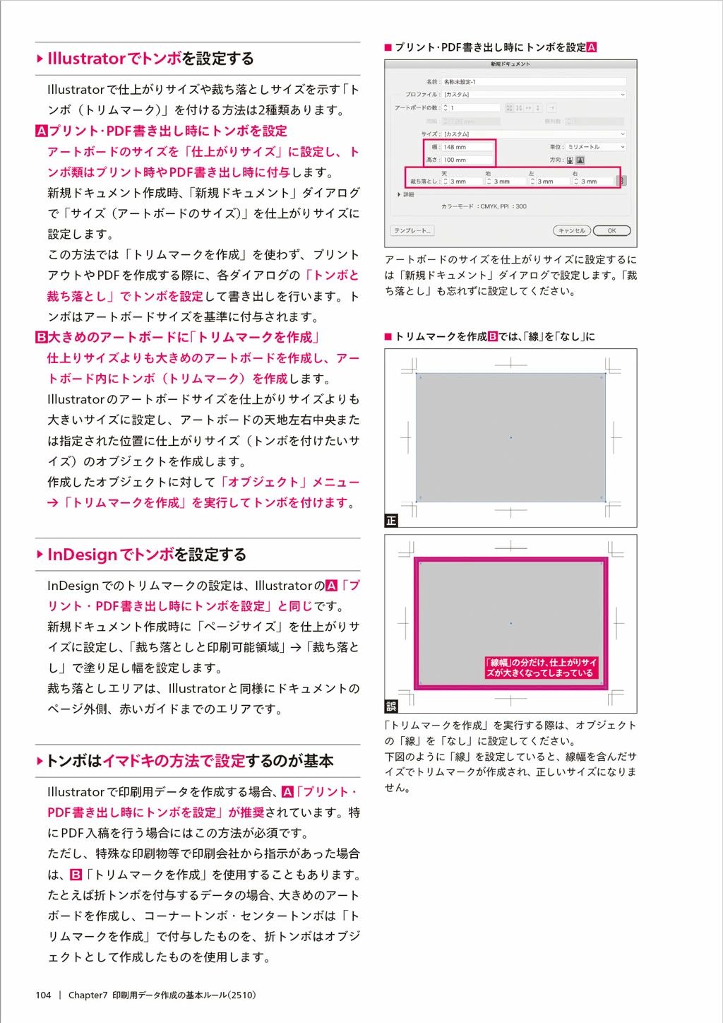

また、アートボードのトリムマークを作るにはどうしたら良いのでしょうか?
よろしくお願いいたします。

現行のIllustratorでもアウトライン後はフォントを変更することは出来ません。
その他のご質問については、こちらの資料をご覧ください(自前の資料ですいません)

今回の件、印刷入稿データだと思うのですが、PDF/Xが基準、という話ではないでしょうか。
その場合、アウトライン化は不要ですし、オブジェクトとしてのトリムマークも不要です。

「アウトラインの作成」「フォントの検索と置換」どちらもメニューが隠れていてわかりませんでした。
以前と何も変わらずにできました。(^^)/~~~
