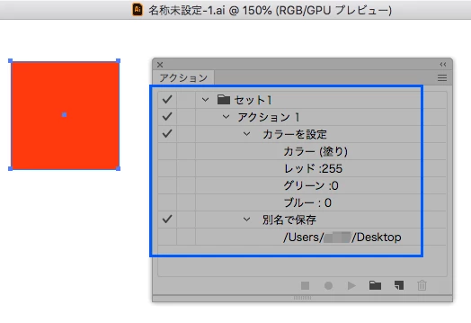

1.新規アクションセットを作成し、簡単なアクションを作成します。
「選択したオブジェクトの塗りを R:255 G:0 B:0 にして、デスクトップに別名保存する」という「アクション1」を作成しました。
このアクションを実行すると、選択オブジェクトの塗りを変更後、ファイル名はそのままでデスクトップにファイルが保存されます。
これは Illustrator を終了するまでは使用可能です。

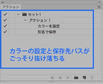

2.一度 Illustrator を終了、再度起動します。
すると、アクションで保存されているはずの設定から内容だけがごっそりと抜け落ちています。
3.もちろん この状態では正しく動作することができず、以下のようにエラーとなります。
(カラー設定ができない)
(保存先は偶然デスクトップだが、ファイル名を入力するダイアログが表示される)

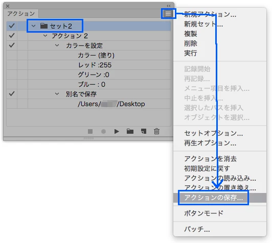

回避手順
1.正しく動作するアクションを作成し、アクションセットを選択した状態でパレット右上の ≡ 部分から「アクションの保存」を選択します。
適当な名前でアクション(拡張子 .aia)を保存します。(デスクトップなどわかりやすい場所に)

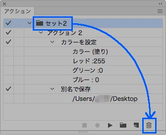

2.一度、アクションセットをゴミ箱アイコンにドラッグドロップして削除します。
アクションパレットは空になります。

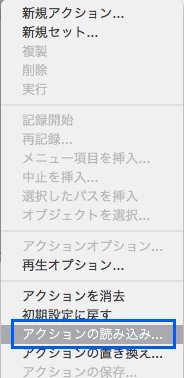

3.アクションパレットの右上 ≡ 部分から「アクションの読み込み」を選択して、さきほど保存したアクションを読み込みます。
これで Illustrator を再起動させてもアクションの内容は正しく保持されるようになります。
