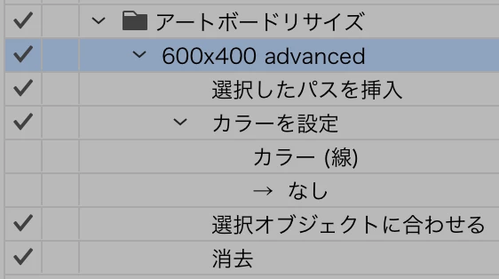

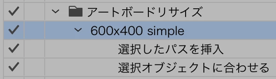

確かにアートボードのサイズはアクションで直接編集できません。ただ,既存の機能の組み合わせで近い動作は可能です。次のようなアクションを作ってみてください。
 (1) 目標のサイズ・座標に四角を生成する
アクションには[選択したパスを挿入]という機能があり,事前に登録したパスの複製を実行時に生成できます。これを使い,目的のアートボードサイズ・座標の四角いパスを生成します。
例えばアートボードを600x400にリサイズしたい場合,このようにアクションを登録してください。
  1. 長方形ツールで600x400の四角を作る
  2. 四角の左上座標を[0, 0]にする
  3. 四角を選択し,アクションパネルの[選択したパスを挿入]を実行する
(2) アートボードサイズを四角に合わせる
オブジェクト > アートボード > 選択オブジェクトに合わせる を実行すると,アクティブなアートボードのサイズ・座標を,選択しているオブジェクトに合わせて変更可能です。これを使ってアートボードをリサイズします。
[選択したパスを挿入]アクションを実行したあとは,生成したパスが選択された状態になります。[選択オブジェクトに合わせる]を実行すれば,(1)のパスに合わせてアートボードが変形するわけです。
[選択オブジェクトに合わせる]は記録できないので,[メニュー項目を挿入]経由で登録してください。シンプルなアクションはこれで完成です。
応用
  • 線がついていると,線幅の分アートボードが大きくなります。線をなしにするアクションも加えましょう
  • アートボードサイズの四角がデータとして残ってしまいます。削除しましょう
ここまで加えたアクションは画像のようになります。
応用
