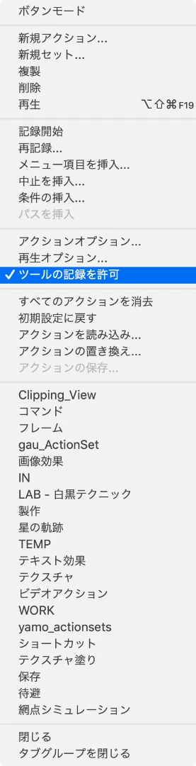

アクションパネルメニューで「ツールの記録を許可」にチェックを入れると、自由変形もアクションに記録できます。

和恵松78118062
July 31, 2019
ありがとうございます。
記載できておりませんでしたが、Illustratorでの使用についての質問になります。
こちらの画像は、Illustratorのcc2019ver.以外のものでしょうか?
Photoshopでは、そちらの項目がありますが、私が使用しているIllustrator ccの2018や2019ver.では見当たらず。。
宜しければご使用のソフト教えて頂けますでしょうか。
