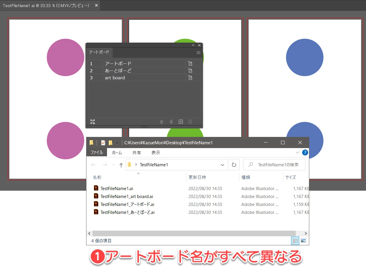

    ❶アートボード名がすべて異なる
    【結果】「元のファイル名_アートボード名.ai」

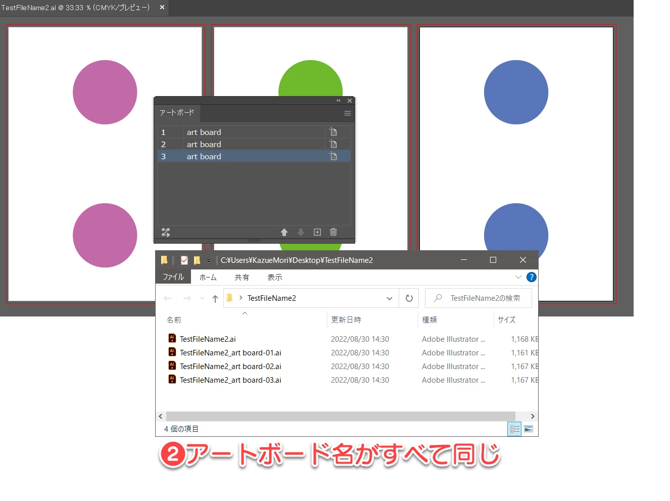

    ❷アートボード名がすべて同じ
    【結果】「元のファイル名_アートボード名-0x.ai」(0xは、01から始まる連番)

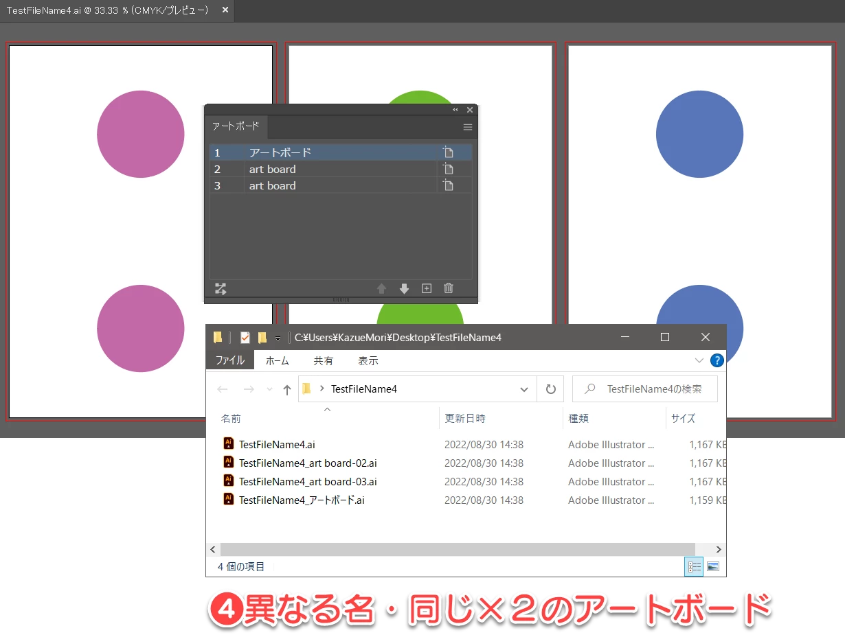

    ❹異なる名・同じ×2のアートボード
    【結果】「元のファイル名_アートボード名.ai」と「元のファイル名_アートボード名-01.ai」(0xは、02から始まる連番)
    特に、❸と❹の違いに注目していただきたいのですが、同じ名前、異なる名前のアートボードが混在したときに、異なる名前のアートボードのアートボードパネル上での順番によって、同じ名前のアートボードの連番の振られ方が変わります。
    この結果から、Daikichiiiiさんのご希望の運用をするのであれば、アートボード名がファイル名につくのは避けられないので、全部を同じ名前のアートボードにして、連番の名付けをするのがよさそうです。
    以上、何かのヒントに繋がりますと幸いです。
