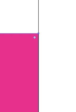

③トラブルの内容  アートボードを100%表示にして中央表示させた状態でオブジェクトをペーストしてもアートボードの中央にペーストされない。
以前までのバージョンでは、コピーやカットしたオブジェクトを、
アートボードを100%表示(⌘1)もしくはアートボードを全体表示(⌘0)させてから⌘Vでペーストすると、
アートボードの中央にペーストされていたのですがこのバージョンでは中央にペーストできません。
一見、真ん中にペーストされているように見えますが、
左側がこのようにずれております。

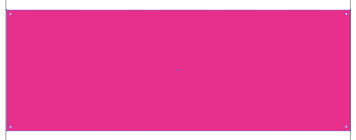

ちなみに右側は、
ピッタリと合っています。

A4サイズのアートボードにA4サイズのオブジェクトをペーストした際は、0.118 mm左にズレます。
アートボードやオブジェクトの大きさによってズレ方は様々です。
