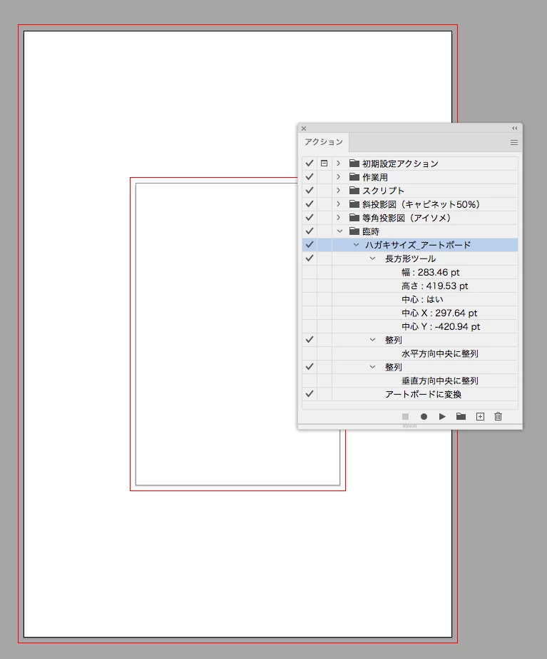

ハガキサイズの長方形を作成し、アートボードに変換するとこまではアクションでできますから、あとはアートボードパネルで元からあったA4のアートボードを削除する(1クリック)でどうですか?
もしくはアクションでハガキサイズの長方形を作成し、先出のスクリプトをアクションに登録するのでも良いと思います。
その際はスクリプトをアプリケーションプリセットのスクリプト内に格納する必要があります。
アプリケーションを再起動して、ファイルメニュー>スクリプトに件のスクリプトが表示されていれば、アクションパネルメニューの「メニュー項目を追加」からアクションに登録できます。

ご回答ありがとうございました。
ご指摘通り、アクションでハガキサイズを作成し、ファンクションキーを設定したら、
かなり時短になりました。
それにしても知らなかったのは、アートボード上にアートボードが作成できるということです。
これで延々と繰り返していた作業が精神的に楽になります。
