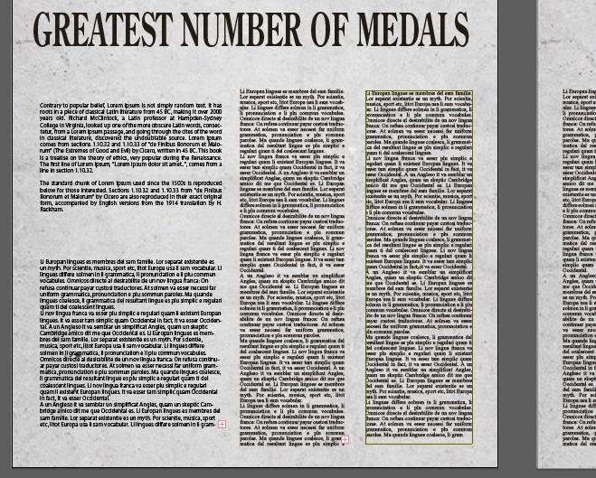

noaizumi
noaizumiAuthor
February 28, 2018
その後の途中経過をご報告します。
やはり、ダミーテキストが原因らしいというところまではいったのですが、
その後、どのように試していったらいいか、行き詰まりました。
途中経過で残っていたデータ内のテキストでもエラーが起こることが分かり、
もしかしたら、テキスト自体が問題なのかもと、他のダミーテキストを使ってみると、
問題ありません。
でも、元ファイルのテキストでもドラックコピーでは問題ないので、
元ファイルのテキストを別ファイルに一度コピペし、再度コピペして
元のデータに貼り付けてみると、これは問題ありませんでした。
これは、ボックスにしようが、テキストのままだろうが同じです。
フォントが問題なのかと思いましたが、そのままフォントを元のものと
同じフォントにしても問題ありませんでした。
だったらと、新規でテキストボックスを作り、元のファイルからテキストのみ
コピーしてボックスに流し込むとこれはやっぱりだめでした。
右にあるのが、元のファイルです。左には何もない状態にして、次々と貼り付けていきました。
タイトルなどは、全く問題ないです。
左上のブロックが、別のテキストをボックスに流し込んだもの。問題なし
左下のブロックが、ボックスに元のテキストを一度別のところにコピペした上でもう一度流し込んだもの。問題なし
真ん中のブロックが、右のファイルから、そのままドラック&ドロップをしたもの。問題なし
右のブロックが、右のファイルからテキストをコピーし、新規ボックスに流し込んだもの。エラー発生
これは、ボックスごとコピペした場合もエラーが起きます。
テキストは同じなのに、エラーが起こるとなると、記憶装置の問題でしょうか。
でも、タイトルなどは、コピペしても問題ないのです。
クセはわかってきましたので、ここら辺が限界でしょうか。
