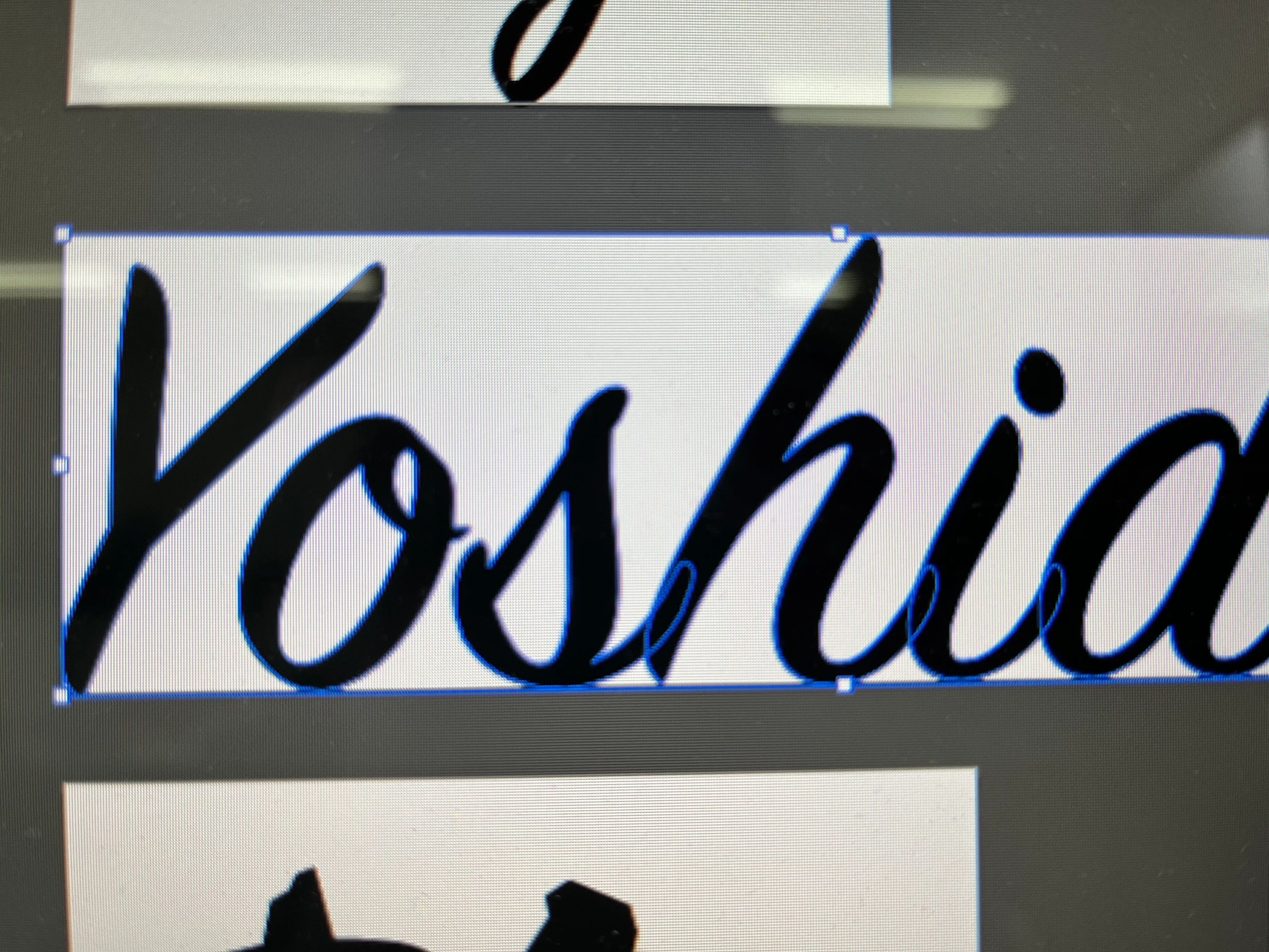

イラストレーター初心者です。
2023で作成したテキストをアウトラインしたデータをイラストレーター9(別の古いPC)に持っていくと、アウトラインがない画像のような状態になります。
目的としては、その状態では使用できないためどうすれば良いでしょうか?
(pngでやり取りしています。)
また、9ではデータが開けないことが多々ありそれも困っています。
(開く時もあります。)
どうぞよろしくお願いいたします。

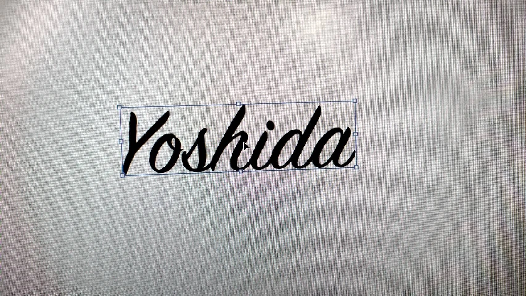

November 29, 2022
ご返信ありがとうございます。
目的は、2023→illustrator9を経由して印刷することです。(詳しくは書けないのですが…)
①
最初はillustrator9に落とした状態のaiファイルでやり取りしようとしたのですが、なぜか開かないとのことなのでpngデータをメールでお渡していました。(ここまで2022の時ですがpngでも開く、開かないの現象が起きてます。)illustrator2023になってからpngでお渡しするとアウトラインになっていない(1枚目)と言われました。
ですが、私のPCではアウトラインがでているのです。(2枚目)
②
印刷したいpngデータ(私)をillustrator9を使用している印刷屋さん(相手)にメールで送るやり取りをしています。
長々とわかりづらい文章ですみませんが、何かわかることがあれば教えていただけると幸いです。
どうぞよろしくお願いします。

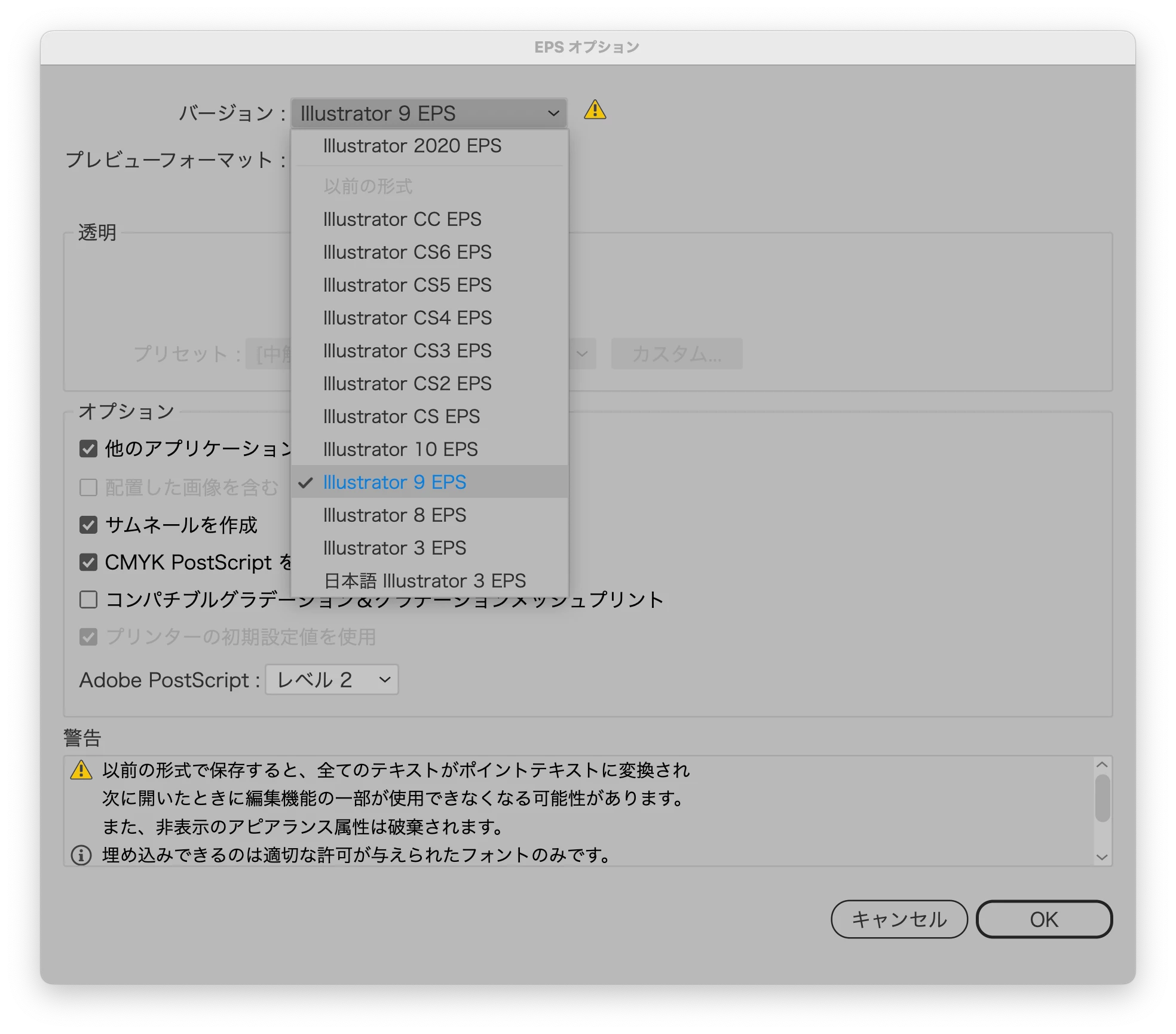

さて本題ですが、PNGでアウトラインデータが出ているというところがかなり不可解ですが(PNGデータはビットマップ形式なので、アウトラインという概念そのものがないはずなので、2枚目の画像のように開かれるのが当たり前なのです)、もしかしてですが「SVG」の間違いではないでしょうか。
あと、ご提案できるとしたら、Illustrator9形式の「EPS」で送ることくらいです。
当時はEPSデータを扱うことが非常に多かったので、開けるように設定されている可能性が大きいかと思います。
