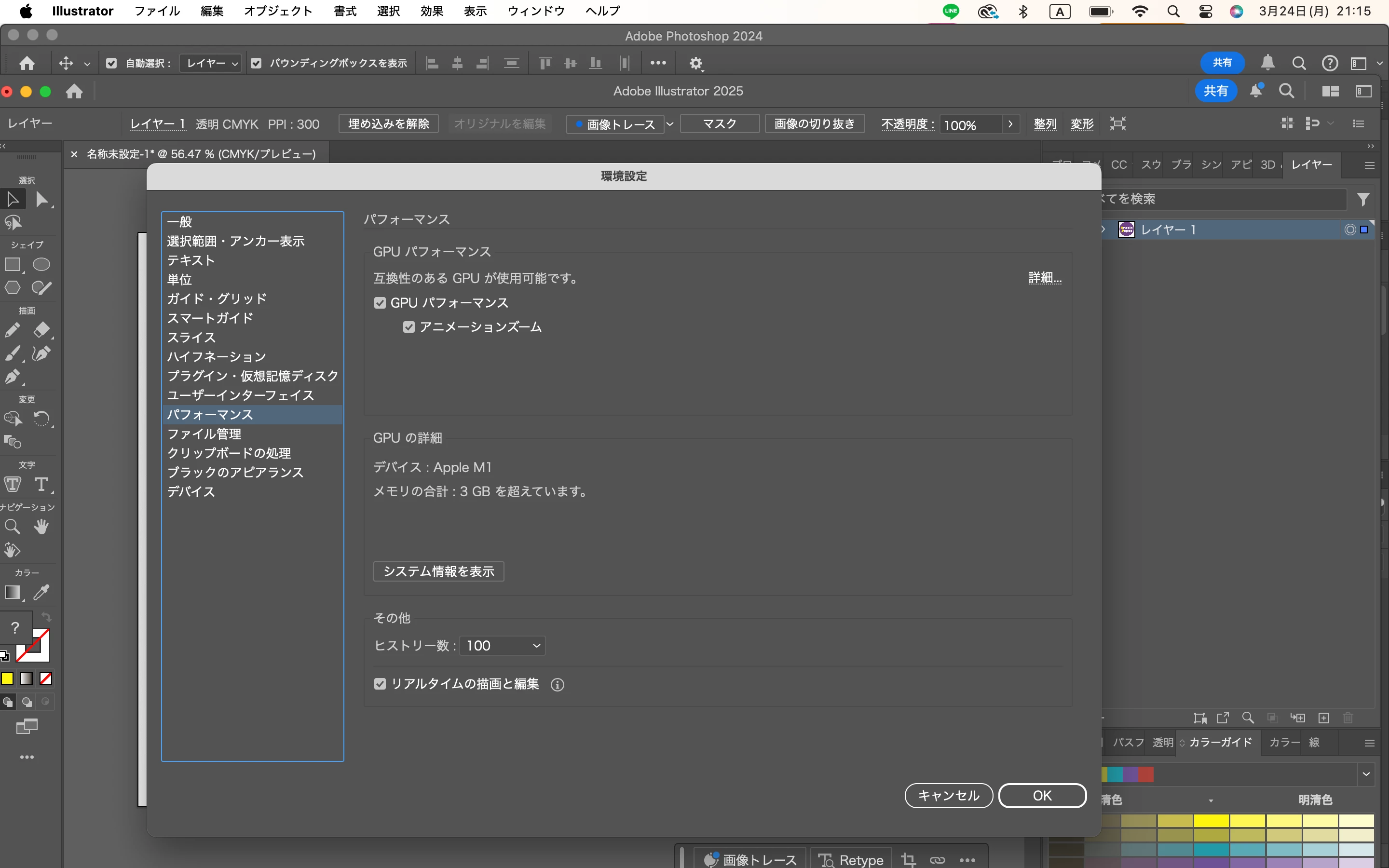

higuchiyasuyuki
3月 24, 2025 11:55 午前 UTC
他ではできたのに違う環境で同じように再現されないとどうしたらいいか分からなくなってしまいますよね。
Illustratorの3Dとマテリアルは、使用するMacのGPU機能のよって対応できない場合があるかもしれません。
暗い状態になったもの画面をキャプチャして掲載していただけると解決策が見つかるかもしれませんので、もし可能ならキーボードのshift-commnad-5を押して該当部分の画面キャプチャを作成してアップロードしてみてください。
また、環境設定のパフォーマンスの項目に、GPUの詳細という項目があるのでその画面キャプチャもあると確認しやすかと思います。

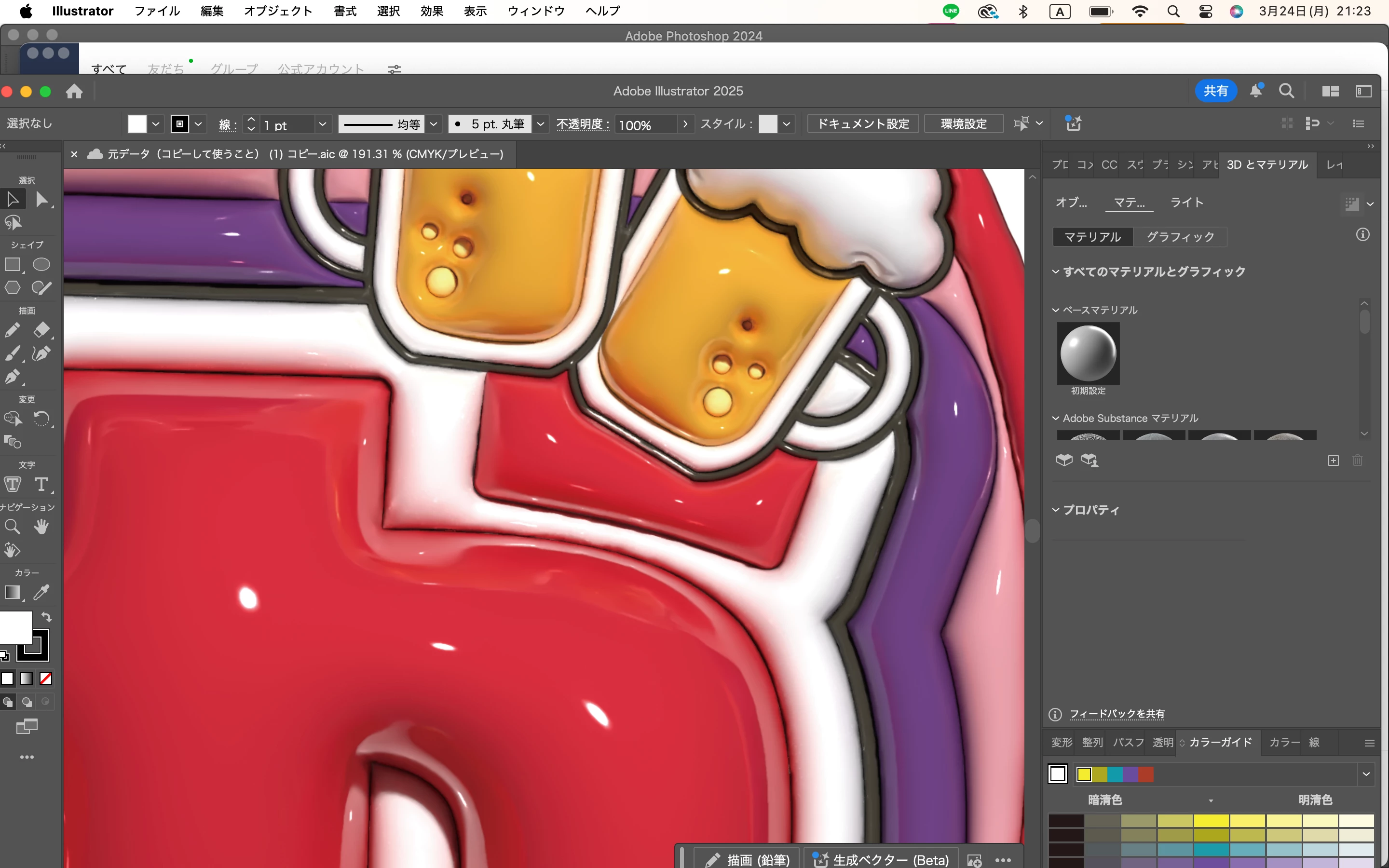

ito916作成者
3月 24, 2025 12:41 午後 UTC
ご回答ありがとうございます。
もう諦めかけていたので、ご返信いただいたこと嬉しく思います。
暗い状態になったものと、最初に制作した(明るめ、色が鮮やかな)ものの画像をお送りいたします。3D加工はできているように思いますが、暗い状態になったものと、最初に制作した(明るめ、色が鮮やかな)ものの画像をお送りいたします。3D加工はできているように思いますが、色や3D加工の設定は変えていないにもかかわらず、やはり色味が暗くなっております。
それと、GPUの部分の画像も添付いたします。
ここは見たことがありませんでしたが、「3G Bを超えています」と表示されているので、ここもメモリ(?)が足りなくなっているような気がしています。
PC自体がもう限界なのでしょうか。
もし何かご存知でしたら、ご回答のほどよろしくお願いいたします。
