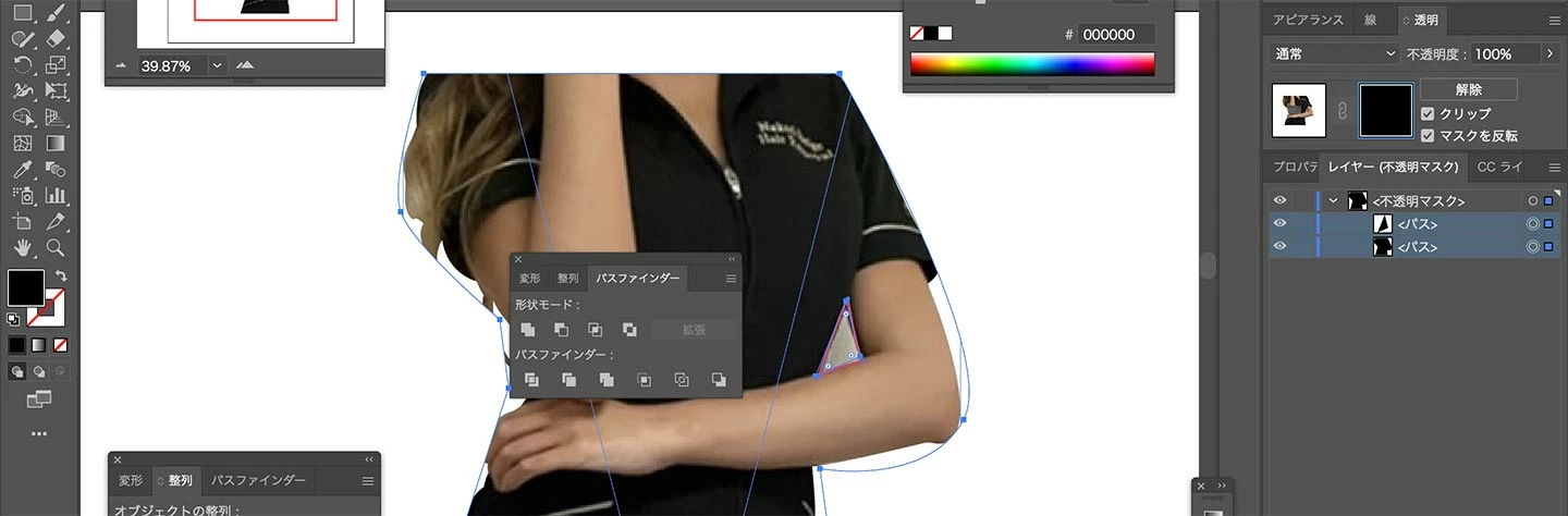

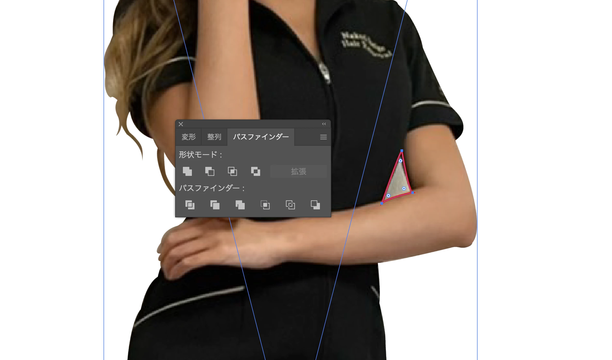

イラレにて写真の部分的切り抜きができない
スクショの通り、人物の枠で切り抜いた上でさらにスクショの赤い部分を切り抜きたいのですが方法を教えてください。
なお、パスファインダーから切り抜きを選択して、対象の赤枠をデリートしたいのですがそれもうまくできません。

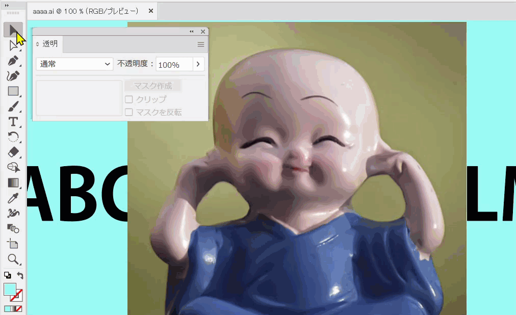

r360studio Kazue Mori
r360studio Kazue MoriCommunity ExpertCorrect answer
Aug 16, 2021 9:43 AM UTC
TOMOYA5FD5さん、こんにちは。
スレッドの冒頭で、 @Mukaida さんが解説していた方法を動画にしてみました。
動画の操作手順としては、次の通りになります。
1)[選択]ツールで、切り抜き対象の画像を選択
2)[透明]パネルの[マスク作成]をクリックし、[クリップ]と[マスク反転]にチェックがついていたら外す。加えて、[マスク]アイコン(白い四角形)を選択。
3)ツールパネル下部の[塗り]の色を「黒」にする
※動画では、塗りと線を初期(白/黒)に戻して、さらに反転させることで、塗りを黒に指定しています。
5)[ペン]ツールに持ち替えて、切り抜きたい部分をなぞって、切り抜く形の図形(クローズドパス)を描く。
6)切り抜きが実行されるのと合わせて、[透明]パネルの[マスク]アイコンに、切り抜いた黒い図形(マスク)が表示される
この「透明パネルのマスク」機能については、公式マニュアルの次のページで解説されています。
▼Illustrator で透明と描画モードを使用してアートワークを編集する方法
https://helpx.adobe.com/jp/illustrator/using/transparency-blending-modes.html
また、公式マニュアルの書き方が難しいようであれば「Illustrator 透明パネル マスク」などのキーワードで検索し、情報を調べてみてください。
動作手順を鵜呑みに覚えるだけでは、イレギュラーがあった場合に困るケースも出てくると思います。
ぜひ、公式マニュアルや検索してヒットされるブログ記事の情報を調べて、この機能の仕組み(なぜこうなるのか)を理解していただけることを願います。
以上、お役にたちましたら幸いです。
(^_^)

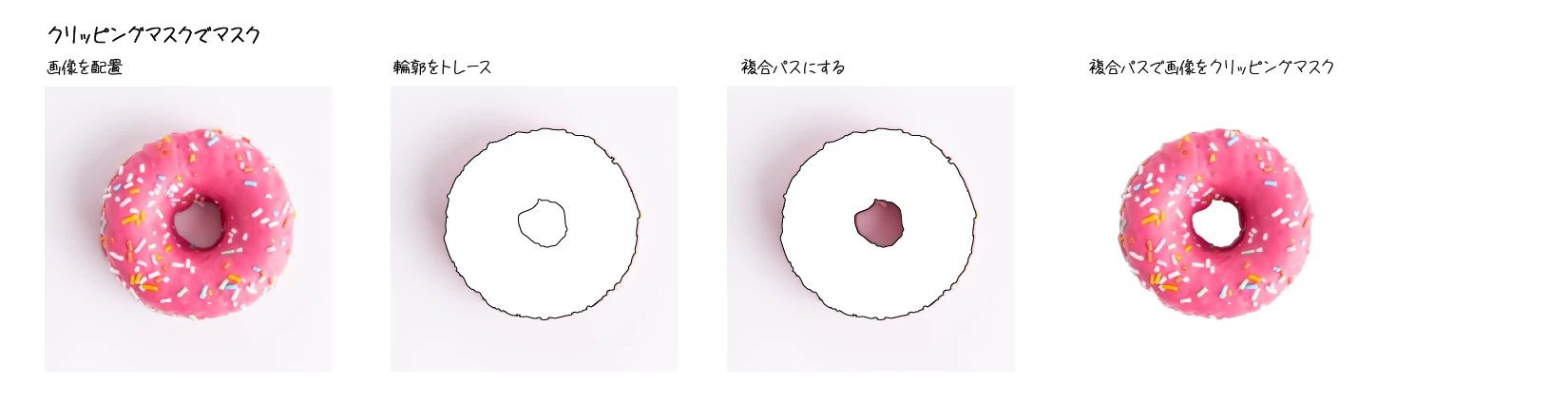

kawacoco
Aug 12, 2021 4:45 AM UTC

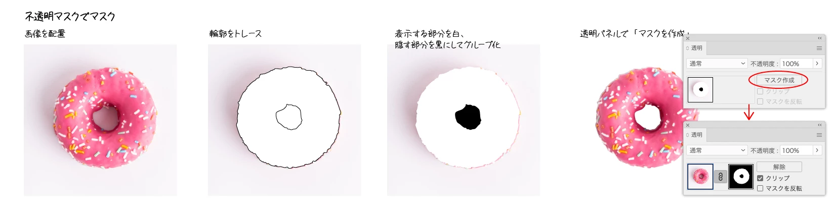

Illustratorの画像のマスクには2つの方法があります。
ひとつはクリッピングマスクをする方法。
画像を配置し、輪郭をトレース。外側と内側(中マドにしたい部分)のパスを選択し、オブジェクトメニュー>複合パス>作成 で複合パスにします。出来上がった複合パスで画像をクリッピングマスクします。
もうひとつは不透明マスクを使う方法。
こちらはグレースケールの階調ありで不透明度のあるマスクができます。(今回は白黒ですけど)
画像を配置し、輪郭をトレース。表示する部分を白、隠したい部分を黒(半透明はグレー)にしてグループ化。マスク用のオブジェクトと画像を選択して透明パネルの「マスクを作成」をクリックします。

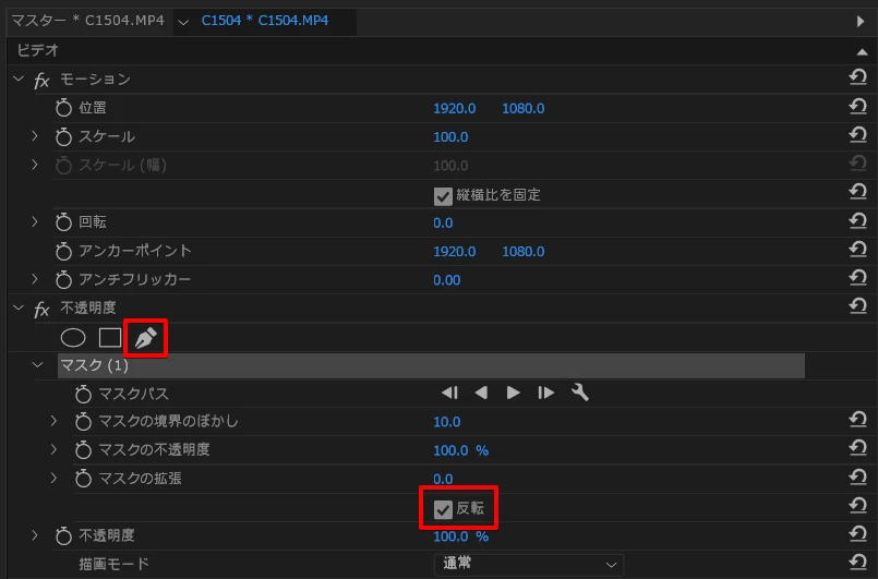

UY320
Aug 12, 2021 12:53 AM UTC
Premiere Proのスレッドに投稿されておられるので、Premiere Proでできる切り抜きの事例を一つ
該当のクリップの不透明度のマスクでパスを描いてあげ、反転することで指定箇所のくり抜きが可能です。
Aug 12, 2021 4:20 AM UTC
ありがとうございます😊

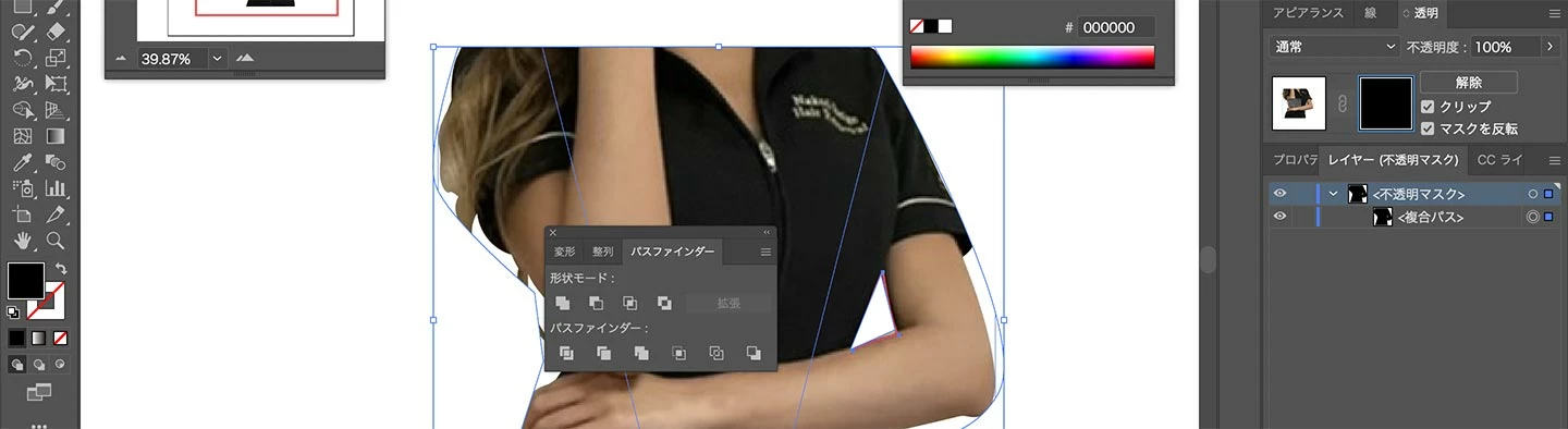

Aug 12, 2021 12:08 AM UTC
パスファインダーは、パス同士の合成ですから写真には効果がありません。
写真を切り抜くのは、透明パネルを表示させます。
右の四角形(マスク)をクリックすると、レイヤーのパネル表示が変わります。
塗りを黒にしてペンツールで腕の間を描くと切り抜きできます。
終了したら、左の四角形(写真)をクリックしてレイヤーを元の状態に戻します。
Aug 12, 2021 12:36 AM UTC
<追記>
人物のアウトラインをすでに描いている場合は、2本のパスを「複合パス」に設定してください。
