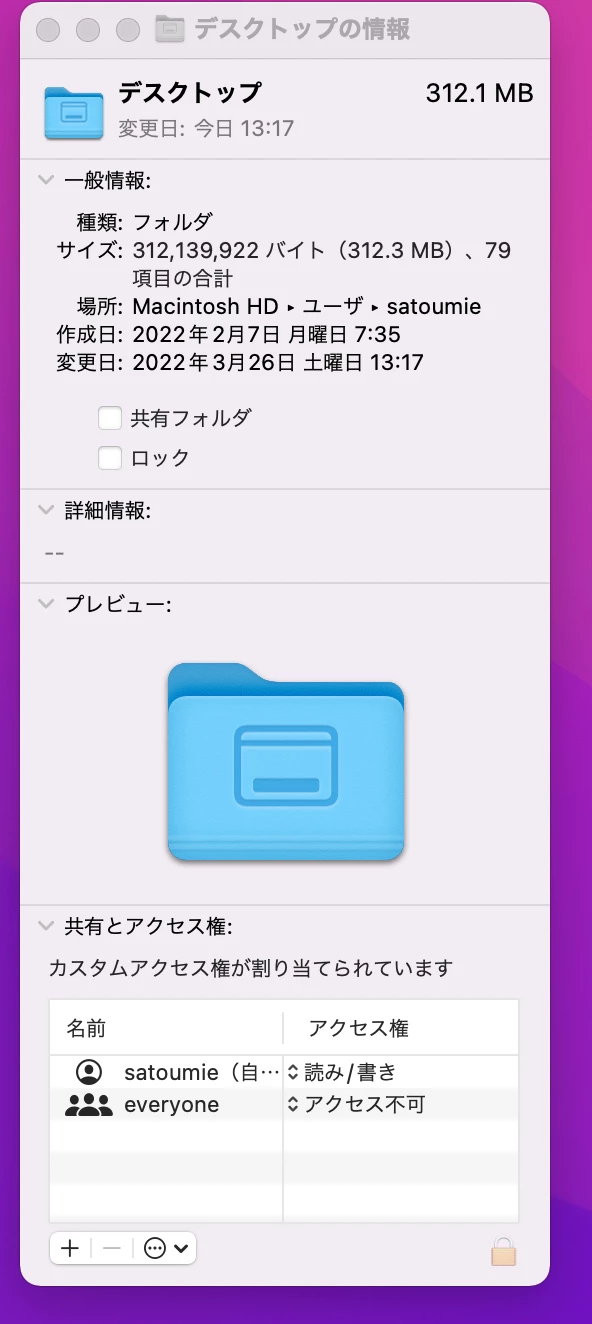

ご返事ありがとうございます。なんとなくわかってきたのですが、肝心の情報を見るだとウインドウの情報になり[A][情報を見る]がありません。そこの[情報を見る]に行くにはどこからいけば良いのでしょうか。イラストレーターからは[情報を見る]がないし、macOSからは添付の画面になります。
Illustratorの「環境設定 > ファイル管理 > 「オリジナルの編集」にシステムデフォルトを使用」をチェックONにしても変わりがないのでcc2020だと思われます。

Finderで、情報を見たい画像ファイルを選択してから、その画像の情報を見ないといけません。
>今の状態だとpdfが開いてしまいます。
開いているアプリはプレビュー.app(Preview.app)ではないですか?
それはPDFが開いた、じゃなくて、epsがPreview.appによってPDFに変換された状態です。
で、解決策として
・epsファイルを開くアプリを、OS側でPhotoshopに設定する>epsファイルの「情報を見る」で変更する
が提案されているのですが、もうひとつ。
「eps画像を使わない」を今後考えてみてはいかがでしょうか。
epsは画像ファイルであったり、Illustrator等で使うベクター形式であったりもします。epsファイルを全てPhotoshopで開くようにするとちょっと使い分けが面倒です。
「印刷にはeps」というのは10年以上前の常識でして、次第にpsdファイルを使う所が増えてきていますし、Adobeもepsを非推奨としています。
psd形式で貼り込めば、確実にPhotoshopで開かれますので面倒がありません。
