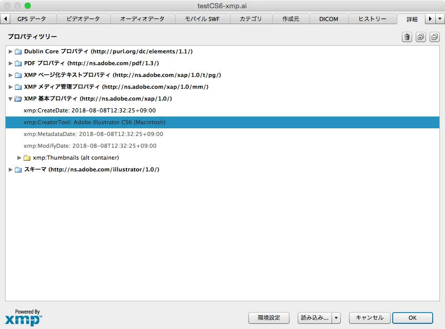

    バージョンを調べるだけであれば、Bridgeではだめでしょうか?
    それでも100%ではないのですが、ほぼほぼ確実に調べられます。
    開く際に警告を出して欲しいということであれば、monokanoさんのMac用アプリケーションがいいと思います。
    Windowsでは残念ながらそういうツールがない?ので、
    テキストエディタで開くか、もしくはメタデータから参照するほかないです。

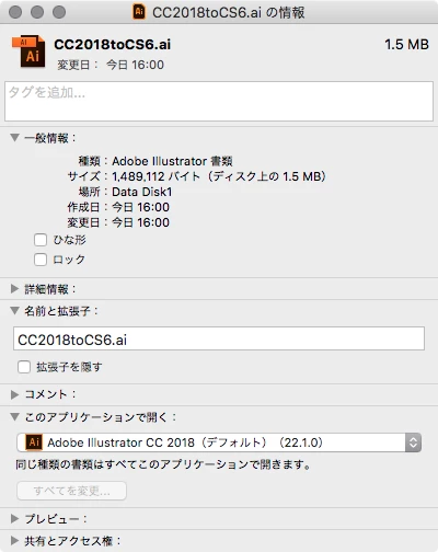

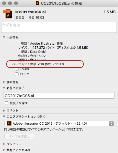

    MacでIllustrator CC2017以前ならFinderの情報でIllustratorの作成バージョンと保存バージョンが確認できましたが、CC2018以降それができなくなりました。
    -- silk-m
    --Susumu Iwasaki
