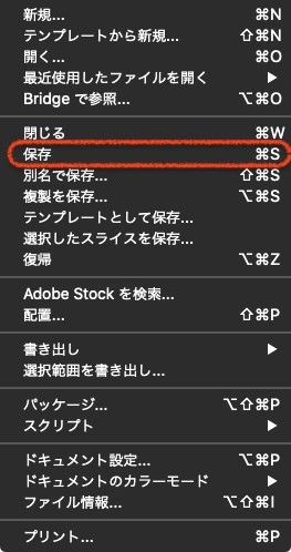

    >「⌘+S」のショートカットで選択ウィンドウが出て「置き換え」を選びます。
    これはおかしいですね、「保存」でなく「別名で保存あるいは複製を保存」になっています。
    それでしたら既出の不具合になります。
    「⌘+S」やメニューから「保存」ならダイアログは出ずに保存できます。
    原因はよくわかりませんがキーボードショートカットは下図の通りですか?
    --Susumu Iwasaki
    January 19, 2020
    失礼しました!
    ⌘+シフト+Sの間違いです
    silk-m
