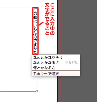

「あの箱」、とはどんなものを指してます? ↓これではないですよね?

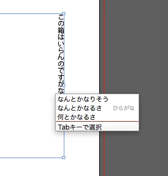

ちなみにInDesign等「インライン入力」解除できるものは次のようになります。
入力位置にこの「箱」が追従することはあまりありませんから、何か別のものを指しているのかな?と思っていますがいかがですか?

この「なんとかなりそう」の箱ですが、文字を打つ方向側にあるので見づらくでミス・タイプしやすいのです。みなさん
不便ではありませんか?

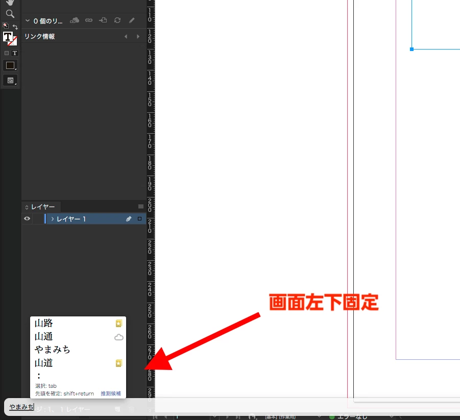

解決するにはインライン入力をOFFにするしかないのですが、CS6からできなくなってしまったので、日本のユーザーは相当困っています。
ただ、この箱(変換候補表示)は、日本語入力の固有の問題なので、なかなか直してもらえません。実際に長年の問題となっており、一向に改善されません。あきらめきれないながらも、どうせずっと直さないんだろうとあきらめている、そんな不信感を伴った諦観を生んでいる根深い問題のひとつです。

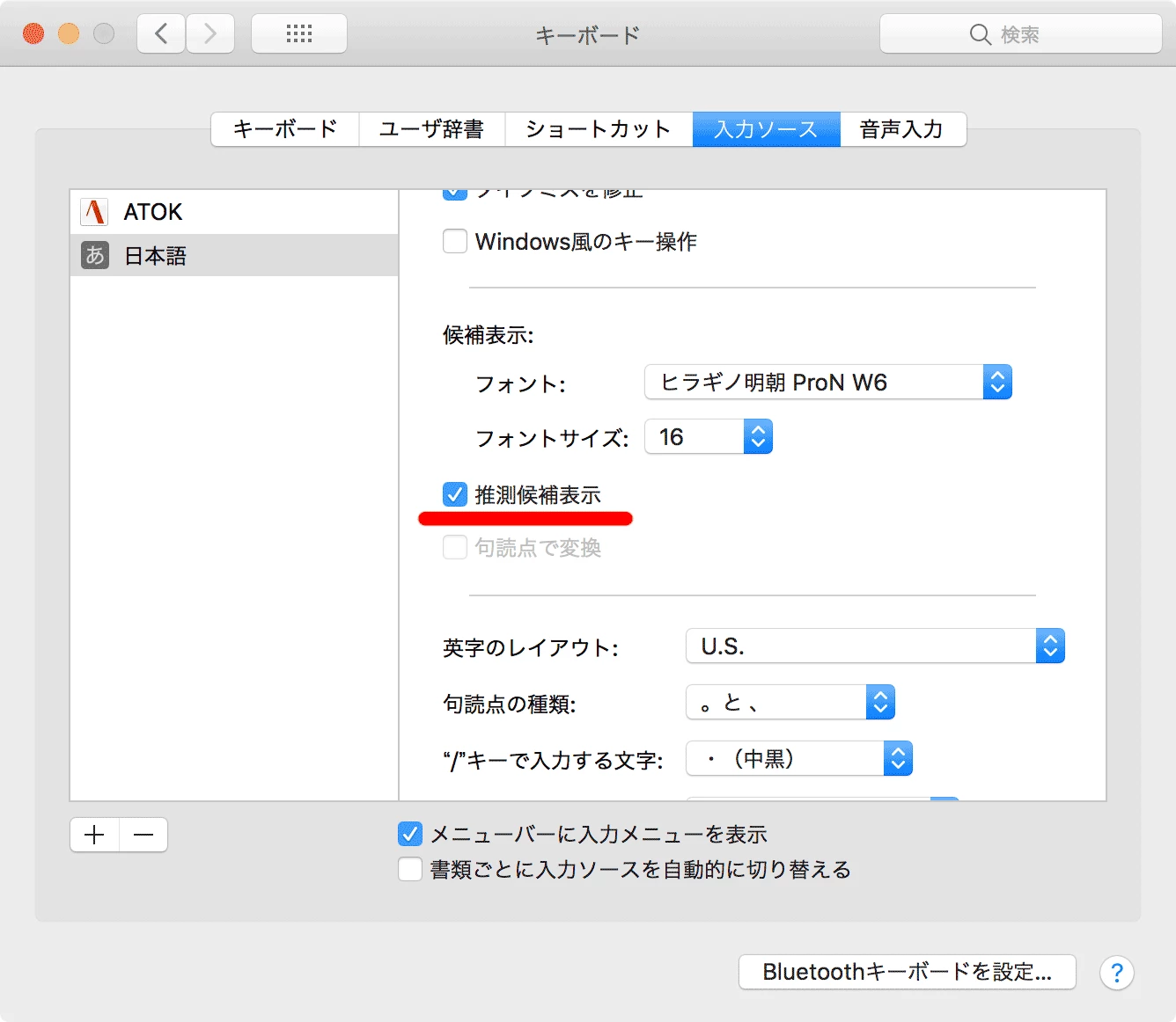

これですかね……。
キーボードの環境設定を開いて、入力ソースの「日本語」の「推測候補表示」のチェックをはずしてみてください。
