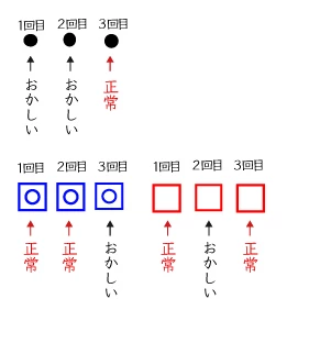

エラーメッセージとシンボルの不具合について。
先日、CCのバージョンをv24(illustrator2020)にした所、シンボルに不具合が出ました。
現在、ひとつのアートボードに自作登録したシンボルを20個以上配置する
マニュアルのようなものを作成中です。
以前のバージョン(illustrator2019)使用時には不具合はなかったのですが、
バージョンを(illustrator2020)にした所、
正円のはずのシンボルが楕円になる、正方形のシンボルが長方形になるなどの不具合が出ています。
本来のシンボルが配置される場合もあり規則性はなく、本来のシンボルが出てくるまで何度も配置し直しています。
あと200ページほど作成しなければならず納期も迫ってきて困っています。

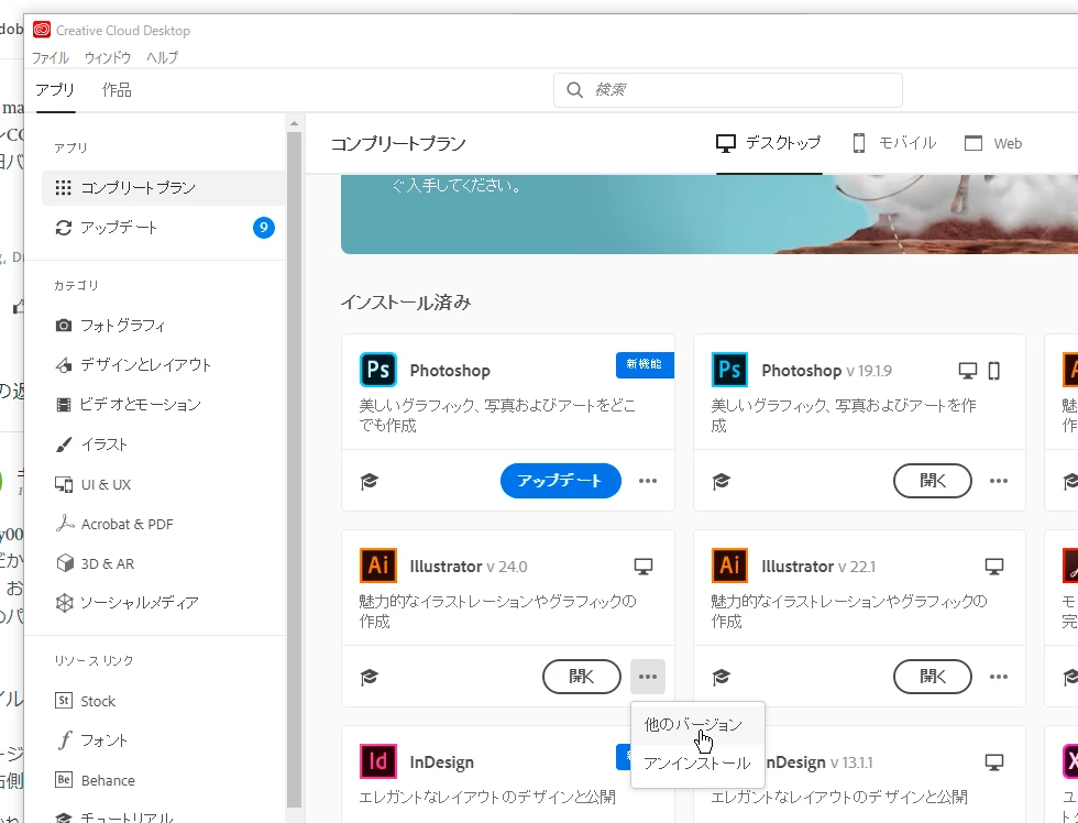

Nov 12, 2019 4:43 AM UTC
tommy002さん、こんにちは!
なんだか、怖い状態ですね。
私は、おっしゃるような経験がありませんが、(気づいてないだけかも)表示がおかしい場合は、環境設定のパフォーマンスでGPUパフォーマンスのチェックをオフにしてみると、改善することがあります。
ファイルの保存の件は、よくわかりません。
旧バージョンのインストールは、CCクラウドアプリのウインドウの各アプリケーションの「開く」ボタンの右側の「…」からできます。
tommy002Author
Nov 12, 2019 6:07 AM UTC
回答ありがとうございます。
GPUパフォーマンスのチェックをオフしましたが変化なしでした(泣)
幸運にも?イラレでは今までバージョンUPで不具合に遭遇した事ないので
旧バージョンのDL場所がわかりませんでした。
場所教えて貰ってありがとうございます!
