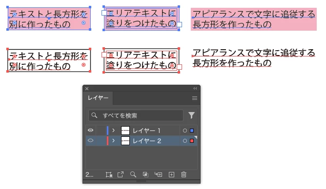

3.  失礼な話ですが一応で…特定のレイヤーが非表示になっていないか
こういう状態ですね。
大変申し訳ございませんが、レイヤーが非表示になってるか確認する前に新しくオブジェクトを作って納品してしまいました。そこからはもう時間が経っています。
>自分の中では、こちらが有力な原因だと思います。
他の方が言われるように、アピアランスや不透明マスクなど、直感操作では対処できないデータの作り方というのは、あります。
その上では「クリックしただけで消えちゃった」と見えてしまう場合もあるかと思います。

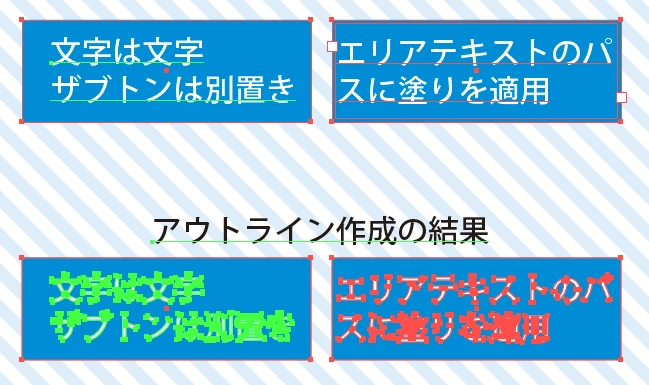

>最後の段階で消えていると言われましたが、おかしくなったのはアウトラインかけた後だと思います。
これは自分がめんどくさい思いをした経験からですが、
先方の要求で文字をアウトライン化したデータを提出する場合でも、手元にはアウトライン作成直前の状態のものを保険で別名保存しておいたほうがよいです。
今回でいえば、アウトライン作成前後で比較して「ああアウトラインが原因だわ」と断定に至ることができた世界線もありますね。
ひと昔前まではエリアテキストのアウトライン作成で背面の塗り線が[なし]になってしまう不便な仕様があったのですが、いま29.2.1で再現しようとしてみたら、これはとっくに改善されてますね。

元データを開いたら、メニューの
表示  >  アウトライン
で、消えたオブジェクトのところを観察してみてください。輪郭のパスは見えますか?
アピアランスを工夫して作ったものは、こんなかんじで輪郭が見えません。パスが存在しないためです。
この観察も重要な手掛かりになります。
