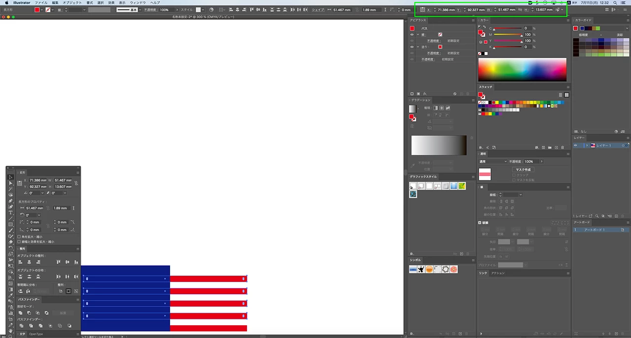

現在、練習でアメリカの国旗を作成しているのですが、上から4列目の赤い横線に紺色の長方形を合わせたいのですが、青い長方形が赤い線よりもはみ出してしまいます。
環境設定でキー入力を低くしたり、ダイレクト選択ツールで動かしたりしたのですがうまく合わさらないです。分かる方いたら教えて頂きたいです。宜しくお願い致します

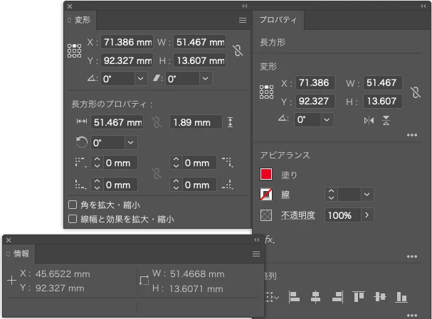

数値が参照できるのは以下の4箇所です!
変形パネル プロパティパネル 情報パネル(これは見るだけ)!
とコントロールパネル(画面上の横長)!
コントロールパネルだけは結構大きな画面でないと表示しきれないので右端のメニューからカスタマイズするといいです!

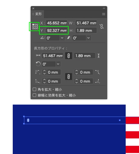

まず、一番上の線(便宜上で線と呼んでいますが長方形ですね)を選択して Y の値をコピー!
基準点が上(左上)になっているところにも注目してください!
意味がわからなかったら基準点をいじって数値の変化を見てみてください!

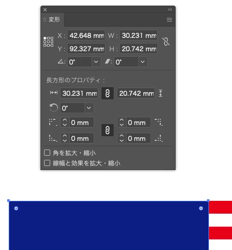

次に青の長方形を選択して、Y の欄にペーストしましょう!
これで上がぴったり揃います!

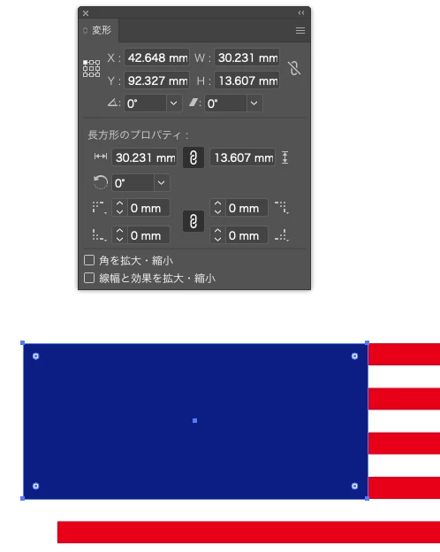

次に、赤の線を4本選択して!
H 欄の値をコピー!
最後に青の長方形を選択して H 欄にペースト!
これで天地がぴったりです! やったー!

かなり基礎的なことなので、みなさん「どこから説明すれば…」と思っているかと思いますが、とりあえず「アウトライン表示」して、そのキャプチャを見せていただけませんか?
「合わせる」方法も状況に応じていろいろあるので…
長方形のパスを横線に合わせるわけなのですが、横線が線でできているのか長方形なのかで合わせ方が変わってきます。
今横線と長方形がどういうオブジェクトでできているかを見たいのです。
Jul 10, 2022 2:08 PM UTC
お疲れ様です!返信ありがとうございます!
やはり基礎を覚える事が大事だという事が分かりました。
本やYouTubeを見て勉強してましたが中々頭に入らないです。
アウトライン表示にしたらこういう感じになりました!宜しくお願い致します!
