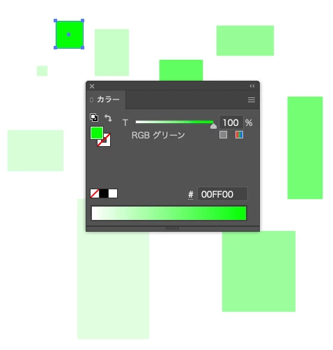

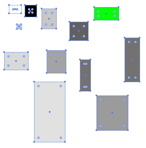

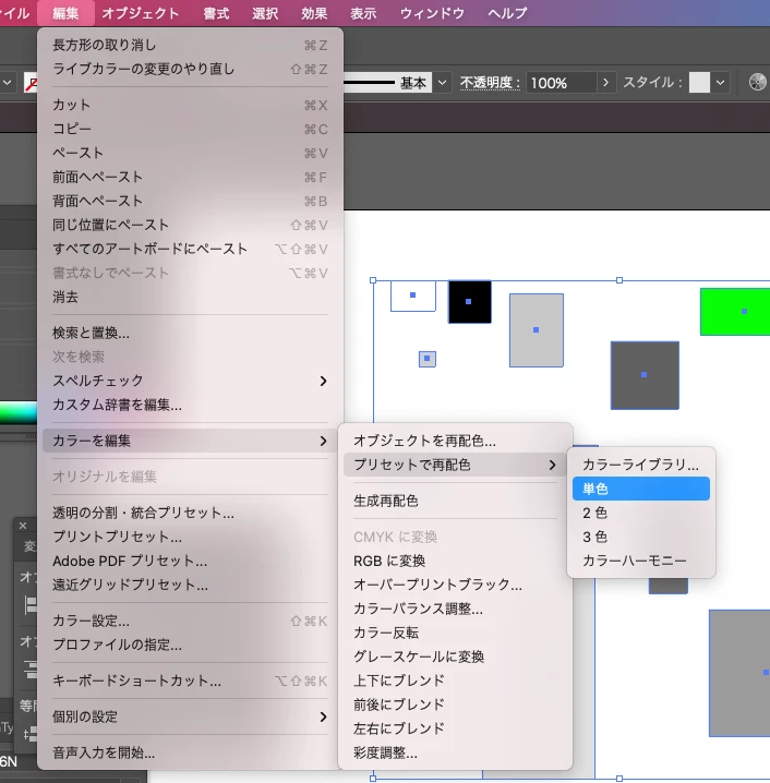

RGBモードでやってみました。
でたらめにオブジェクト群を作成、カラーはてきとうにばらばらに。
すべて選択、編集> カラーを編集> グレースケールに変換
これを初期状態としました。
対象のオブジェクト群のほか、まっしろ、まっくろのオブジェクト、変更したいグローバルカラースウォッチ100%が適用されたオブジェクト(緑)を同時に選択して、

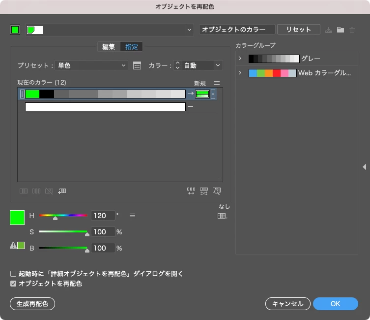

編集> カラーを編集> プリセットで再配色> 単色
「このプリセットで使用するカラーライブラリを選択」が出るので「なし」のままOKボタン
再配色のウィンドウが出るので、何もいじらずOKボタン
の結果がこれ。
濃度はほぼ(ほぼです)キープされてましたが、
カラーパネル上でK61.9%だった長方形がRGBグリーン(グローバルカラースウォッチ)62%になっていたり。
ここは精査が必要かもしれません。
10%ピッチでざっくり試してみるぐらいでは問題はありあせんでしたが…
まあ参考までということで。

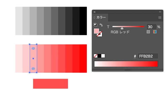

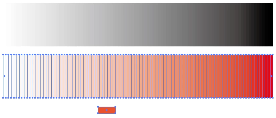

CMYKで整数1%刻み0-100%のオブジェクト群を用意して再確認。
濃度ズレありませんでした。
業務上ではTen AさんがおっしゃるようにAcrobatのフィックスアップに賛成ですが、
せっかくなのでもう一案。
不透明マスク。
この赤い長方形のサイズをきちんと考慮しないと、配置先のinddなどで配置方法によってはズレる可能性があるため、すこし留意が必要です。

3月 14, 2024 8:12 午前 UTC
RGBモードでやってみました。
これを初期状態としました。
の結果がこれ。
ここは精査が必要かもしれません。
まあ参考までということで。
