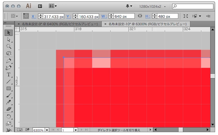

オブジェクトを書き出すとサイズが1pixelずれる
illustratorCC 2014 Windows7を使用しています。
640×480 塗りのみ、線なしの長方形オブジェクトを作成。
そのオブジェクトを選択して 【オブジェクト>アートボード>選択オブジェクトに合わせる】 を実行。
【ファイル>書き出し】で書き出しをするとPNGやJPEGなどが640×481で書き出されます。
アートボードごとに書き出しにチェックを入れても同じ結果になります。
解像度は72dpiを選択しています。
これは何か設定の問題でしょうか。

    オブジェクトがピクセルに整合されていないと、アートボードの座標が中途半端な位置になります。
    その場合641x481になる事も有ります。

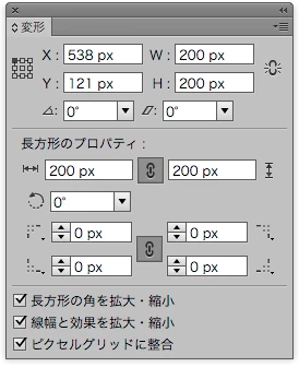

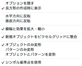

    変形パレットのオプションメニューの「長方形の作成時に表示」をチェックしておくと、新規オブジェクトを作成する時に変形パレットが表示されますから「ピクセルグリッドに整合」をチェックすれば座標は整数の位置になります。
    但し長方形や角丸長方形の場合、毎回チェックしないといけないので面倒です。
    「表示」メニューの「ピクセルプレビュー」をチェックすると、下の方の「グリッドにスナップ」が「ピクセルにスナップ」に変わりチェックが入っていると思います。これだと「ピクセルグリッドに整合」をいちいちチェックしなくても、座標は整数の位置になります。
    コントロールバーに変形数値が表示される様にしておけば分かりやすいと思います。
    ところで、長方形や角丸長方形の場合、「新規オブジェクトをピクセルグリッドに整合」が機能していないのは、自分の環境だけなんでしょうか?
    楕円形の場合には機能しています。
