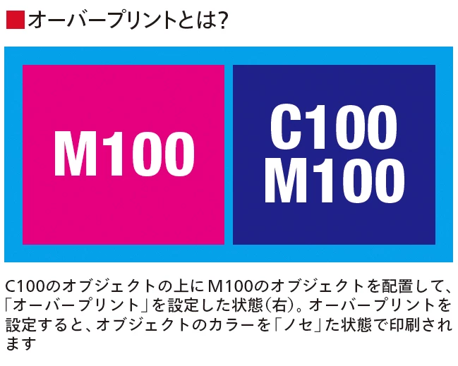

「CMYK全て0%の「白色」とCMYが0%でKが100%の「黒色」がオーバープリント対象になります。その二つが色網(1%〜99%)の上に乗る事をオーバープリントと言います。」
は全くの間違いです。
オーバープリントの設定はオブジェクトに対して行いますので「マゼンタ100%や、緑(シアン55%+イエロー80%)や、シアン40%やどんな色」でもオーバープリントの対象になります。ただし、その結果は各版(CMYKごと)に計算します。

・オーバープリントとは?
オーバープリントとは「他の版に色を乗せる」製版指定です。印刷時に版ズレが起きても目立たないようにするために使用されます。
一見「乗算」と同じような指定方法ですが、オーバープリントは、同じ版同士が重なった場合は上のオブジェクトの設定だけが反映されます(上のオブジェクトの版が0%のときのみ、下のオブジェクトの指定が反映されます)。

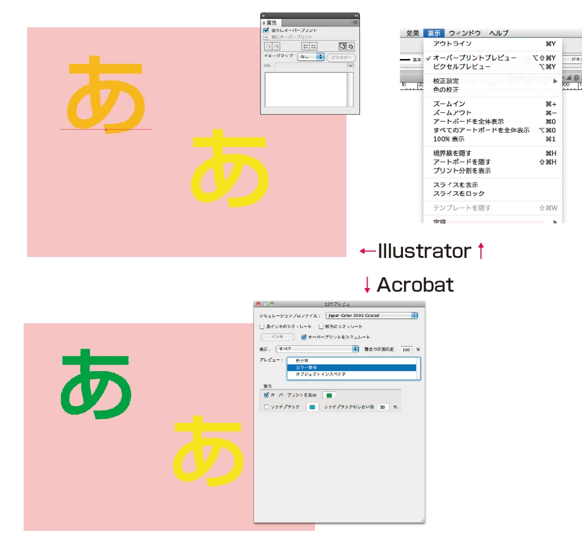

1.CMYKの場合,色に関係なくオーバープリントを設定できます。
2.「属性」パネルの「塗りにオーバープリント」(および「線にオーバープリント」)にチェックを入れればOKです。
3.「表示」の「オーバープリントプレビュー」を,ショートカットキーを使ってオン/オフさせると目視で気づける可能性が高いです。前述2のチェックを外せば「抜き」になります。(他にも色々ありますが,AcrobatPro等をお持ちなら,別名保存したPDFかAIをAcrobatで開き,「出力プレビュー」の「カラー警告」でハイライト表示させる方法でも確認できます。)

初心者のため質問したい
November 30, 2017
画像が本当に、わかりやすかったです。
どうもありがとうございました。(^^)
