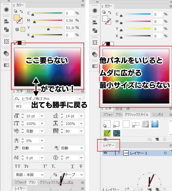

キヅ78_2
Aug 1, 2019 4:19 AM UTC
GIF動画いけるか不明ですがこんな感じです。
スウォッチを開きっぱなしというのがいまいち理解不足です。
文字パネル等を開こうとすると自動的に閉じてしまうのですが・・
文字・段落パネルの時はカラーパネルの⇔が出ず、レイヤーパネル・スウォッチの時は⇔が出ます。
この差はなんなんでしょう・・

キヅ78_2
Aug 1, 2019 7:55 AM UTC
まったく同じ使い方だったのでパネルをドッキングして使っていたと思います。
1ヵ月前くらいにCCインストール時にCS6をアンインストールしてしまったので検証できませんが
その時はカラーパネル・文字パネル・レイヤーパネルを並べて使ってストレスなく動作していたように思います。
どちらにしろカスタマイズ性は薄いようなので我慢して使うかドッキングを外して下に伸びつつ使うかしようと思います。
adobeにはもっとワークスペースのカスタマイズができるよう調整してほしいですね

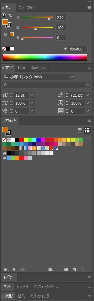

キヅ78_2
Aug 1, 2019 3:11 AM UTC
ワークスペースは初期からいろいろ外したりしたカスタマイズです。
画像の通り、まず矢印が出なくて狭くならず、CC2018は狭くなるもののほかのパネルを押すとサイズが勝手に変わります。
jdash2000
Aug 1, 2019 4:00 AM UTC
ああ、わかりました。パネルも上下最小化(タブのみ表示)しているのですね。
最小化されているものが2つ以上あると仰っている状態になりますね。(1つだけだとなりません)
スウォッチ・ブラシ・グラフィックスタイル・シンボルからスウォッチだけ分離して、スウォッチのパネルだけ開きっぱなしだと起こらないようです。
※ただし今度はスウォッチパネルの高さが変更できなくなります

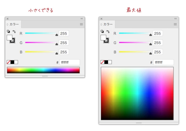

kawacoco
Aug 1, 2019 2:08 AM UTC
どのワークスペースを使用していますか?
パネル類は大きさや配置を編集し、ワークスペースとして保存できます。
カラーパネルもカラースペクトル部分を非表示にすることはできませんが、これくらいまで小さくできます。
小さくした状態でワークスペースを保存しておけば、いつもその状態で使用することができますよ。
Illustrator のワークスペースのカスタマイズ方法
