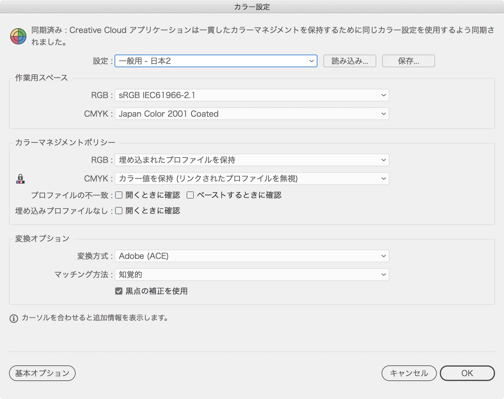

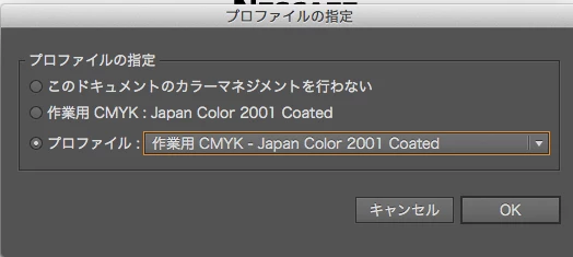

 ◎下記添付画像のような設定にしていれば問題ないのでしょうか?
  それとも真ん中の「作業用CMYK」にチェックを入れたらいいのでしょうか?

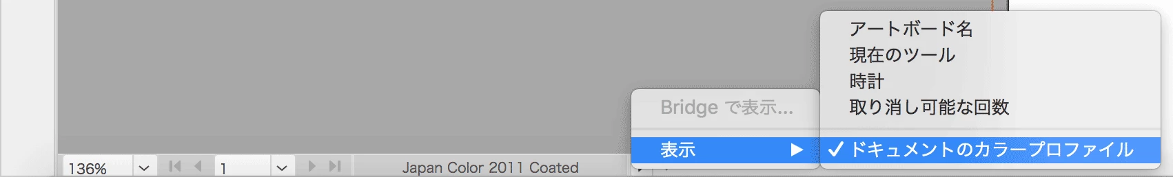

カラープロファイルは常時見えるようにしておくことをお薦めします。
現状の、間違ってGeneric CMYKになっている状況からのリカバリとしては、作業用CMYKにするのが良いでしょう。
ドキュメント上に画像をコピーペーストしたものがリンクではなく埋め込みになっている場合、なんらかの変換がかかってしまっている可能性があります。RGB画像であればCMYK変換されますが、Generic CMYKでプロファイル変換されていますので、色がおかしくなっているでしょう。CMYK画像の場合は、カラー設定によって、『プロファイル指定』で回復できる場合と、もう変換されていて残念な状態になっている場合にわかれます。元の画像を貼り直すのが最善です。

インストール直後のカラー設定は、おそらく 一般用 - 日本2 になっているかと思います。
(もちろん日本語環境にインストールしているからで、英語環境にインストールすれば事情が異なります)
ここは、ワークフローにあわせて設定を変更しなければなりません。
(結果として、このままで良い場合もありますが)
例えば、真ん中の「カラーマネジメントポリシー」のCMYKの項ですが、「カラー値を保持(リンクされたプロファイルを無視)」となっています。また、「プロファイルの不一致」に対して確認するチェックがはずれています。
これは、プロファイルを指定されたCMYKデータ(画像等)がリンクされたり埋め込まれた場合に、そのプロファイルを無視し、しかも何も警告しないという設定です。
SWOPというアメリカの輪転機のプロファイルが指定された画像を配置した場合、画像の中でシアン100%が指定された場所は、100%のまま維持(カラー値を保持)されます。Japan Color 2001 CoatedとSWOPのシアン100%は、印刷する機械の種類もインキも国も異なりますので、発色が異なります。つまり、元の意図した色ではない異なる色に、見た目が変化します。
変化して良いのであれば、この設定のままで良いワケですが、それじゃ困る場合は設定を変更しなければなりません。少なくとも、色が変化するけど、どうする?とぐらいは確認して欲しいですよね。どうするかはそのときに考えるとしても。
