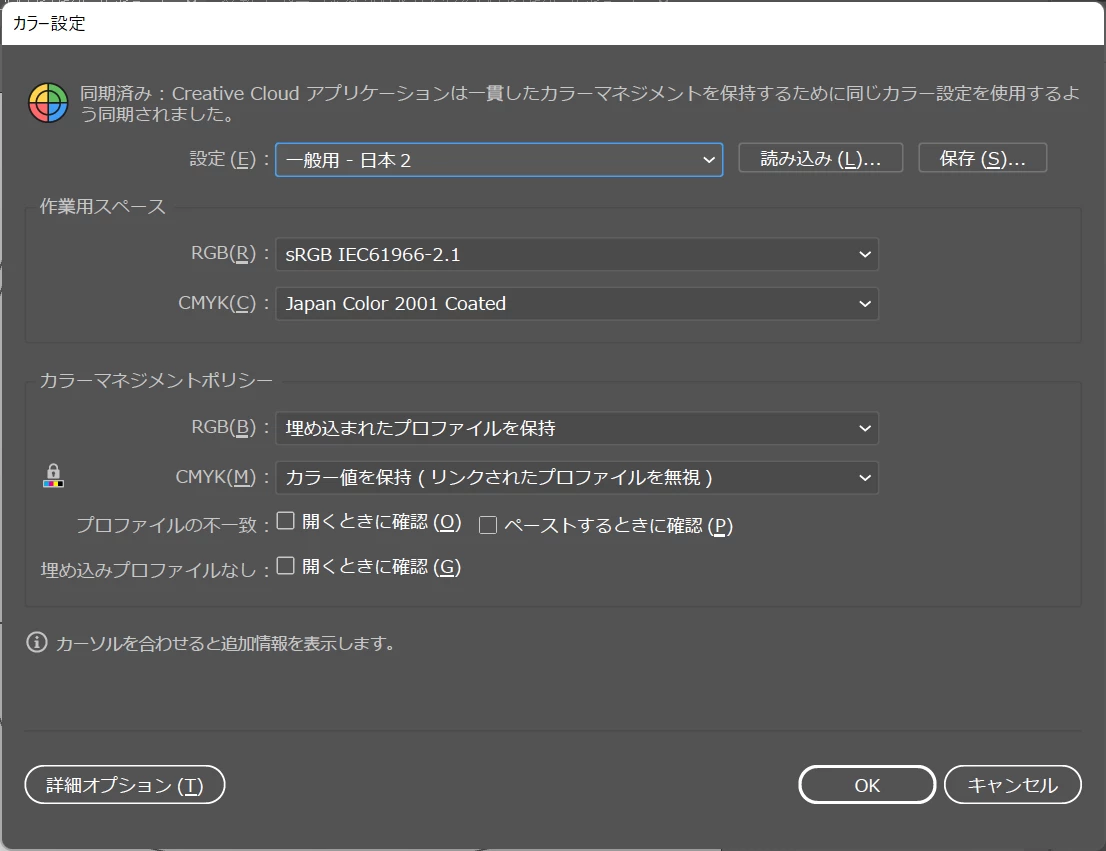

CMYKの状態で「編集>カラー設定」を色々といじってみてもだめでした。

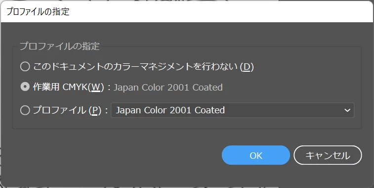

現在のカラー設定とプロファイルの設定のスクリーンショットを添付いたします。

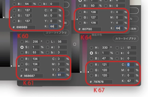

試しに、こんな画像はどうでしょうか。
K60%あたりのRGB値の例で、なかなか面白いですよ。
