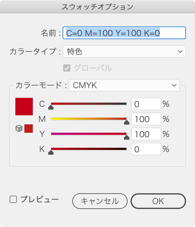

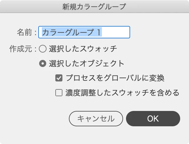

まず、使用している色のスウォッチを作成します。このとき、カラータイプを「特色」に設定します。作成したスウォッチは「カラーグループ」に登録しておきます。
