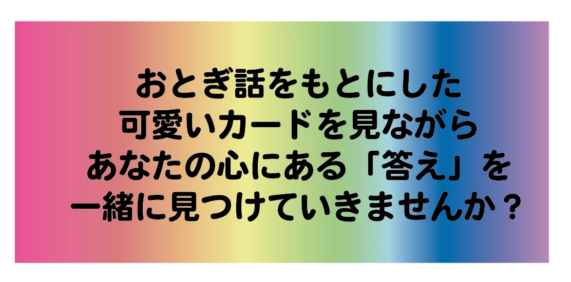

illustratorでグラデーションを作り、その上にテキストをのせて、クリッピングマスクをかけると
下の絵のグラデーションを使った文字が出来上がるのですが、文字の体裁がくずれます。
フォントを変えてみても同じです。
文字量が多いのかとも思い、一行ずつにしてみたのですが、同じくアピアランスというか体裁が崩れるのです。
文字が歪んだり、大小になったりします。
使用しているフォントは、タイプキットの平成丸ゴシックstd w8 サイズは8ptです。
45文字の4行ほどです。

Correct answer monokano
ごめんなさい! 再現しました! ぐちゃぐちゃになってしまいますね…
対処方法も見つけました。テキストに
メニューバー「効果 > パス > オブジェクトのアウトライン」を適用すると直るようです。

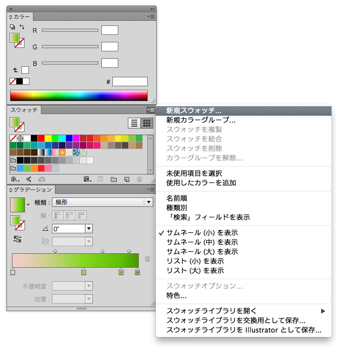

ではドラッグではなくて、スウォッチパネルのメニューから新規スウォッチを選択した場合はどうですか?
カラーパネルで塗り(グラデーションを設定してある方)が上になってアクティブになっているのを確認して、試してみてください。

が・・・・先ほど、monokano様からのアドバイスで、初期設定のフォルダを削除したら
ドラッグ出来るようになりました。
もちろん、新規スォッチも出来ます。

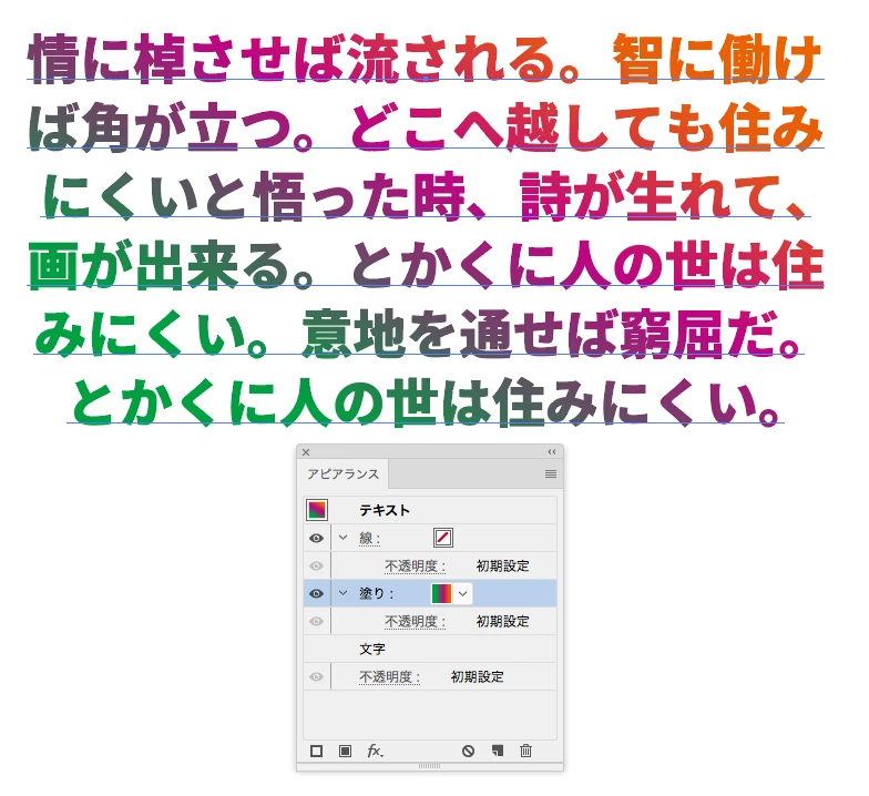

やりやすいほうでやるのがいちばんなのでどっちでもいいんですが、アピアランスでももちろんグラデーションを横にも縦にも初点終点はもとより、円形の中心位置も変えられます。(図は直線で60度)
グラデーションはカラーパネルではなくてスウォッチパネルに追加します。
もしくはグラフィックスタイルパネルに登録すれば角度や透明度等も記録できます。
いや、やりやすいほうでやっていただければいいんですが…w

どうしてもクリッピングマスクでなければいけないのでなければ、
アピアランスで塗りひとつ増やせばテキストにグラデーションをかけることは可能ですよ。

xliberoAuthor
July 12, 2017
monokano様
早速のアドバイスありがとうございます。
環境設定からのGPUパフォーマンスをオフにしてみましたが、結果は同じです。
これがクリッピングマスクを使うと
こうなります。
