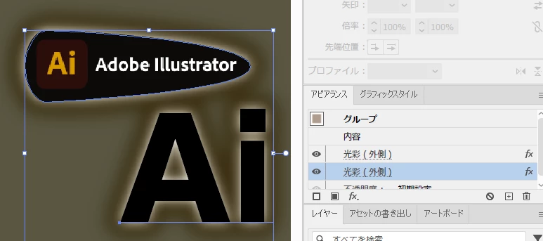

    Apr 8, 2026 1:00 AM UTC
    エフェクトをかけたいオブジェクトをグループ化したあと光彩(外側)をかけ、もう一回光彩(外側)をかける(二度揚げ?)のはどうでしょう? かなり白くなりますし太さやぼかし具合もある程度コントロールできます。
    さらに、色や描画モードをいじれば色々できますし 又 グループを選択しアピアランスをいじればまとめて変更できます。

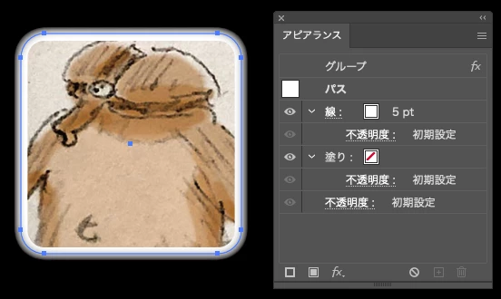

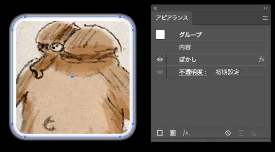

    ajabon grinsmith
    Apr 7, 2026 5:30 AM UTC
    ちょっと変則的ですが、
    マスクオブジェクト(ガワ)だけ選択して 線カラーを設定、
    マスク全体を選択して スタイライズ > ぼかし
    でこんなかんじになりました。
    線の位置を変更できないのでマスク境界が線幅の半分ほど内側に食い込む点、
    マスク全体とガワそれぞれの設定が必要なのでグラフィックスタイル登録はできないのですが。

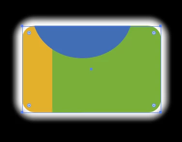

    Apr 7, 2026 5:27 AM UTC
    的外れだったらすみませんが
    効果>スタイライズ>光彩(外側)
    ではダメなんでしょうか?
    chonp
    chonpAuthor
    Apr 7, 2026 7:14 AM UTC
    回答ありがとうございます
    光彩も簡単で良いと思います
    でも写真の縁がもっとk0まで白く出来ると良かったのですが。
