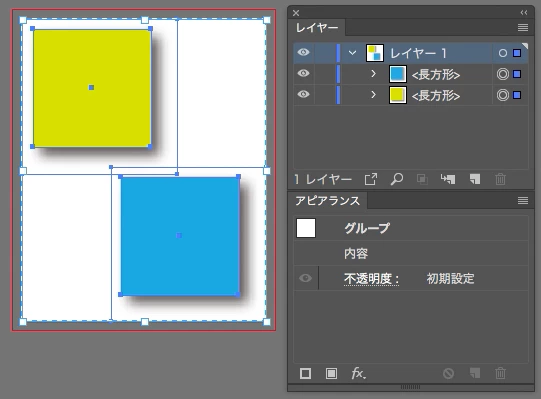

アピアランスを単独のオブジェクトにかけた場合はアートボードサイズに反映されますが、グループにかけた場合は正しくアートボードサイズに反映されません。
アピアランスを含めたサイズのPDFを書き出す際かなり不自由なのですが、これは仕様でしょうか?
もし不具合であれば早急な改善を望みます。
(この事象により実際に端欠けの事故・損失も起きております)
検証した環境
MacOSX 10.10.5  Yosemite
Illustrator CC2017(21.1.0)
および CS6(16.2.1)
↑ 個々のオブジェクトにドロップシャドウを適用したものは、正常にアートボードサイズに反映されています

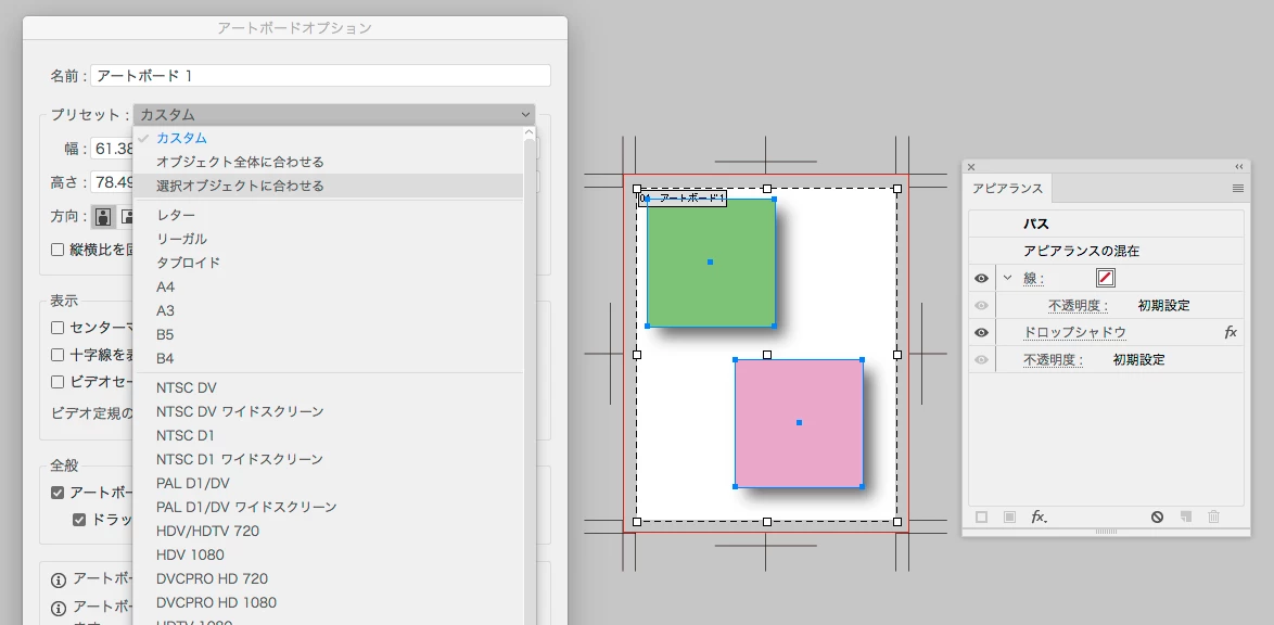

↑ 2つのオブジェクトをグループ化したものにドロップシャドウを適用したものは、アピアランス部分が無視されたアートボードになってしまいます

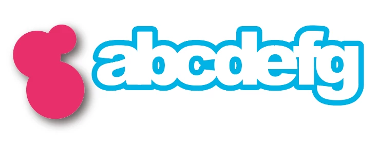

↑ アウトライン文字に適用したアピアランス(ふち)も無視されたアートボードになってしまいます

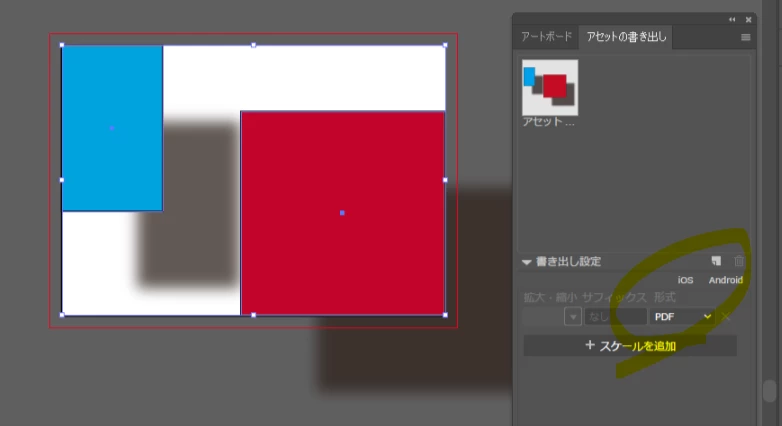

    もう回答済みになっていますが、「アセットの書き出し」パネルにドラドラしてPDFで書き出せば大丈夫です。
    jdash2000
    August 17, 2018

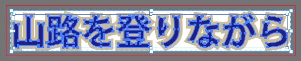

    アウトライン化された文字へのフチ文字も試してみましたがOKでした。

    August 16, 2018

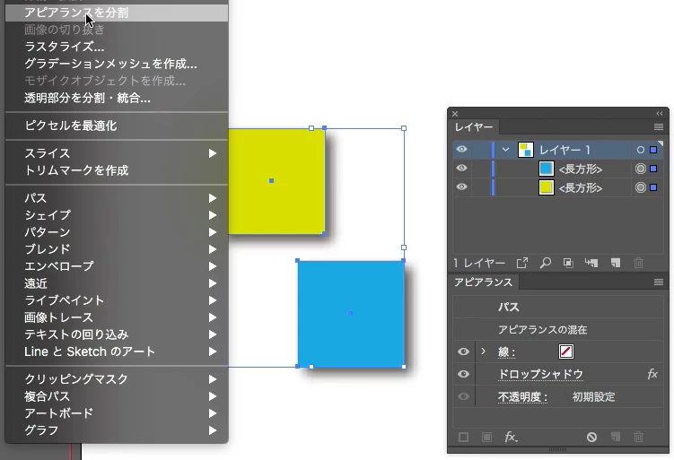

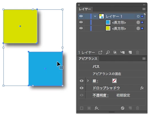

    環境は macOS 10.13.6 + Illustrator CC 22.1 でちょっと違いますが、多分同じことです。
    わかりやすいようにバウンディングボックスを表示しています。
    オブジェクトを2つ選択して効果のドロップシャドウ
    オブジェクトメニューの「アピアランスを分割」
    選択範囲からアートボードを作成、オブジェクト2つがグループ化されていても同じことです。
    アウトライン文字の場合も「アピアランスを分割」後にアートボードを作成すれば欠けません。
    -- silk-m
    --Susumu Iwasaki
