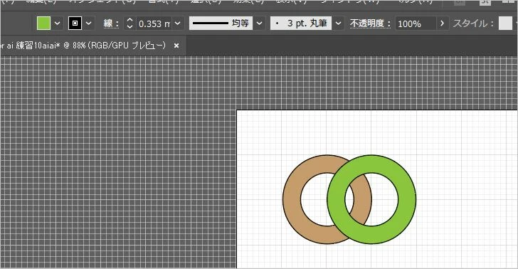

左画像:2個のオブジェクトは最初から作成してありまして、選択ツールにて両方を選択し、シェイプ形成ツールを選択した状態です
右画像:シェイプ形成ツールでアミ点で表示された、上の方の交わる箇所をドラッグして合体した状態です

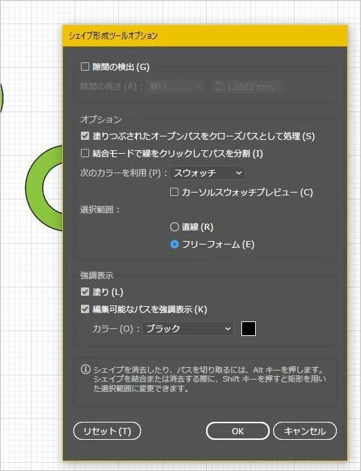

シェイプ形成ツールを使用するにあたり、初期設定値では・・・
スウォッチの場合とかオブジェクトの場合とか、決まりがあるとの事ですすので
↑は、シェイプ形成ツールオプションをクリックして表示したばかりの画像です
問題なくシェイプ形成ツールが機能した時の状況だと思っているのですが・・・
なので
フリーフォームには、☑が入っている状態だと思いましたが再度クリックして
「編集可能なパスを強調表示]のところのカラーを今の「ブラック」にもしてみました
2個のオブジェクトを選択し、シェイプ形成ツールを選択してドラッグしようと思ってカーソルを当てても
アミ点は表示されません。
シェイプ形成ツールの表示されるアイコンは「」の様な表示でして・・・

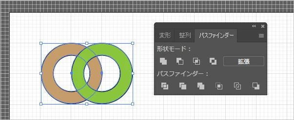

パスファインダーで「全面オブジェクトで型抜き」をクリックする時に、ALT / Option キーを一緒に押していませんか。
「拡張」ボタンを押せばアミ点は出ると思います。
