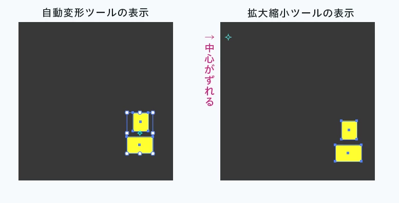

シンボルを使うと拡大縮小の中心がずれる
シンボルを最近使い始めたのですが、それが原因かはわかりませんが、
オブジェクトに拡大縮小ツールを使うと、中心がずれるようになりました。
他のオブジェクトにグループなどしておらず、自動変形ツールでは正しい中央が
表示されます。
画像のように左上にずれたり、他のオブジェクトを選択してから
同じオブジェクトを選択し直すと、ずれる位置が右の方に変わったりします。
このオブジェクト自体はシンボルではありませんが、
データ内にはシンボルオブジェクトが存在します。
バグなのか、仕様なのか、原因が分かる方が
いらっしゃいましたら教えていただきたいです。
よろしくお願いいたします。

meii
meiiAuthor
October 12, 2018
>拡大縮小ツールで基準点がずれると言う経験はあまりないです。
そうなのですね!シンボルを使ったドキュメントはこういう挙動になっちゃうのかなと
思っていたので参考になります。
>基準点のズレは一度選択ツールに切り替えて選択を解除し~
持続したりしなかったりします…。
オブジェクトを選択と選択解除を繰り返してみたのですが、
ずれる→ずれる→ずれない→ずれる→ずれる
といったように挙動が安定しないです。
1つずつだとずれないのに、3つ同時に選択するとずれたりします。
あと、シンボルのあるドキュメントを編集していると
Illustratorがよく落ちるので、ドキュメント自体がバグってしまっているとか
パソコンのスペックが足りていないとかそんな理由な気がしてきました。
meii
meiiAuthor
October 10, 2018
ご回答ありがとうございます。
質問が悪くてすみません。
画像のオブジェクトはシンボルオブジェクトではないんです。
作りたての加工していないオブジェクトです。
画像でも似たようなことが起こります。
(画像はシンボル化できなかったと思います)
シンボルと書いたのは、10年以上illustratorを使ってきて初めてシンボルを使用し、
シンボルを使っている文書内で初めてこの現象が起こったので、
ドキュメント内のシンボルオブジェクトが
他のシンボルではないオブジェクトにも影響を及ぼしているかな?と思ったからです。
もしかしたら、シンボルは関係ないのかもしれません…。
