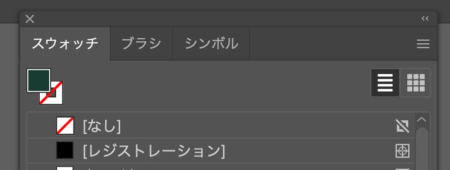

スウォッチを消すと色が変わる
 ↑手順1:このような深緑の四角が有ります。

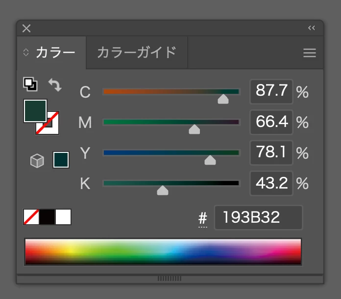

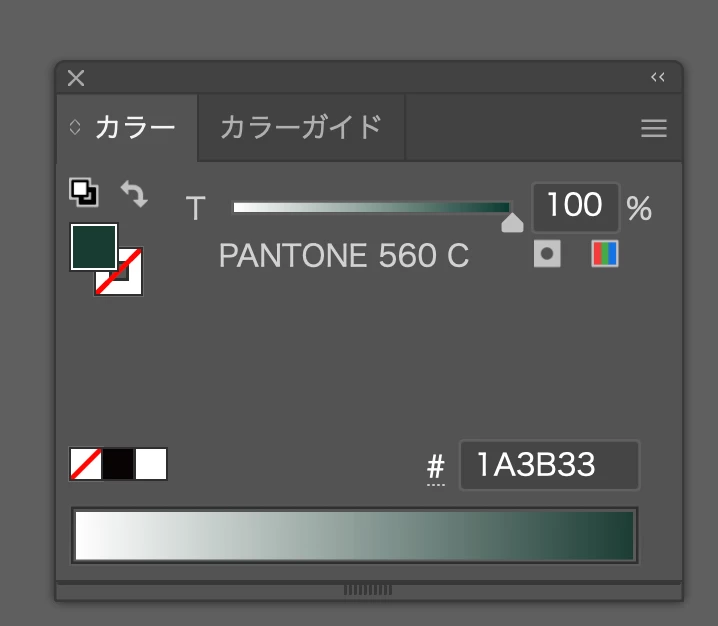

 ↑手順2:画像1の四角の色です。PANTONE560Cです。

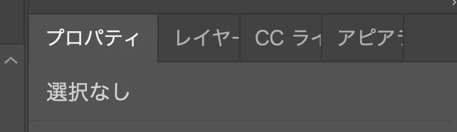

↑手順3:オブジェクトを何も選択していない状態にし、
 ↑ 手順4:「なし」と「レジストレーション」以外のスウォッチを全削除します。
  ↑手順5:深緑のオブジェクトを再度選択すると手順2と色が変わっています。
スウォッチを消してもオブジェクトの色を変えないようにするにはどうしたらいいでしょうか。ちなみにスウォッチを消す理由は、スウォッチの中身を利用されている色のみに見やすくするためで、
配置されているオブジェクトを全選択
スウォッチパネルの右上のメニューから新規カラーグループを選択
OKを押す
そうすることで利用されている色のみスウォッチパネルで確認できる。

特色はスウォッチで定義しないことには使用できないので、それをを削除したら、定義しなくても使えるプロセスカラー(近似値)に置き換えられます。
