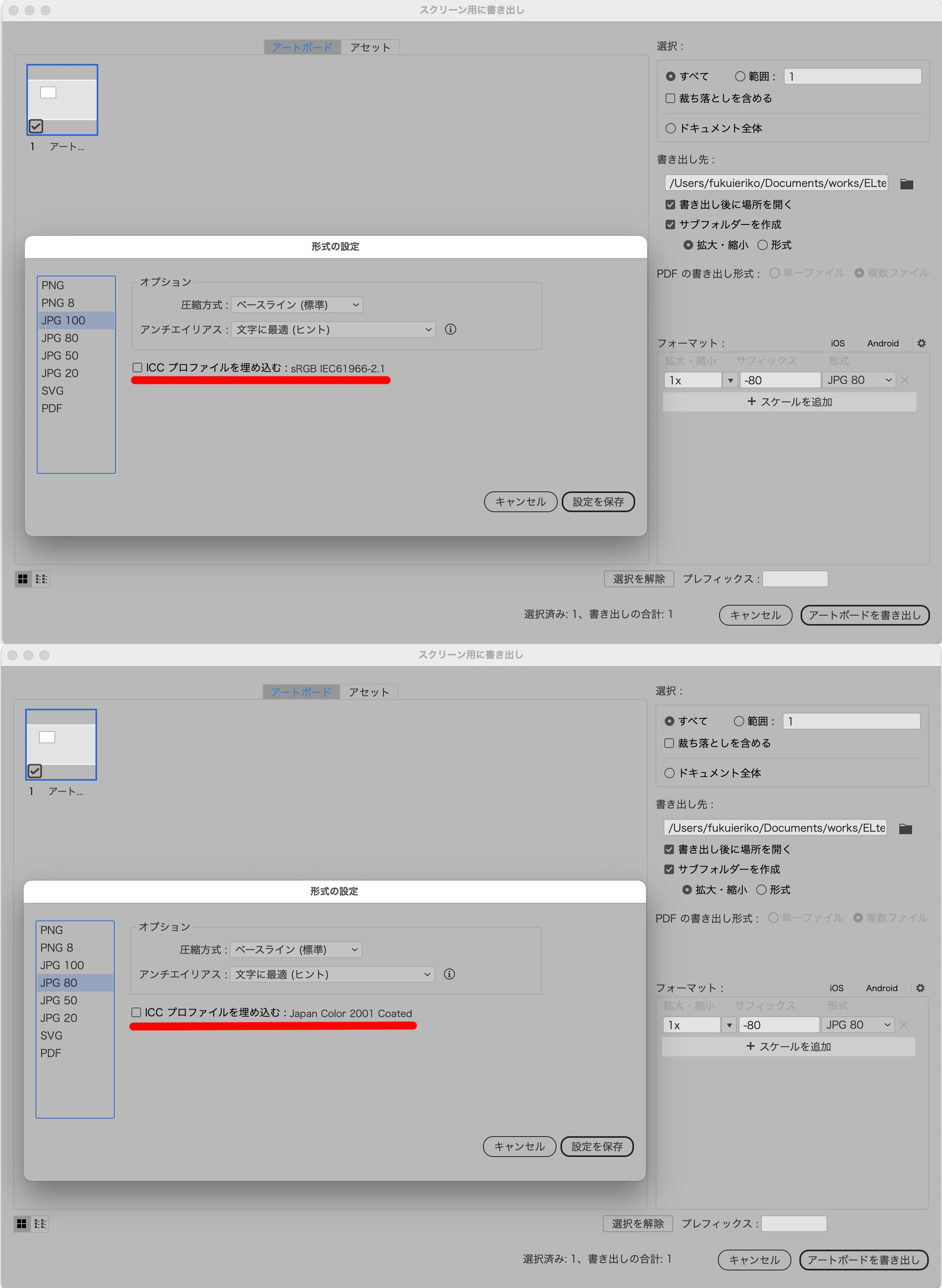

スクリーン用に書き出しの形式設定のJPGの書き出し設定が圧縮率によって異なる
もとデータのカラーモードにかかわらず、「スクリーン用に書き出し」でJPG書き出しする際、圧縮率によってRGBかCMYKか違ってしまいます。
JPG100とJPG20はRGB。JPG80とJPG50はCMYKとなります。
「ICCプロファイルの埋め込み」のチェックを外していても、そのような結果になります。
バージョンは27.1.1です。

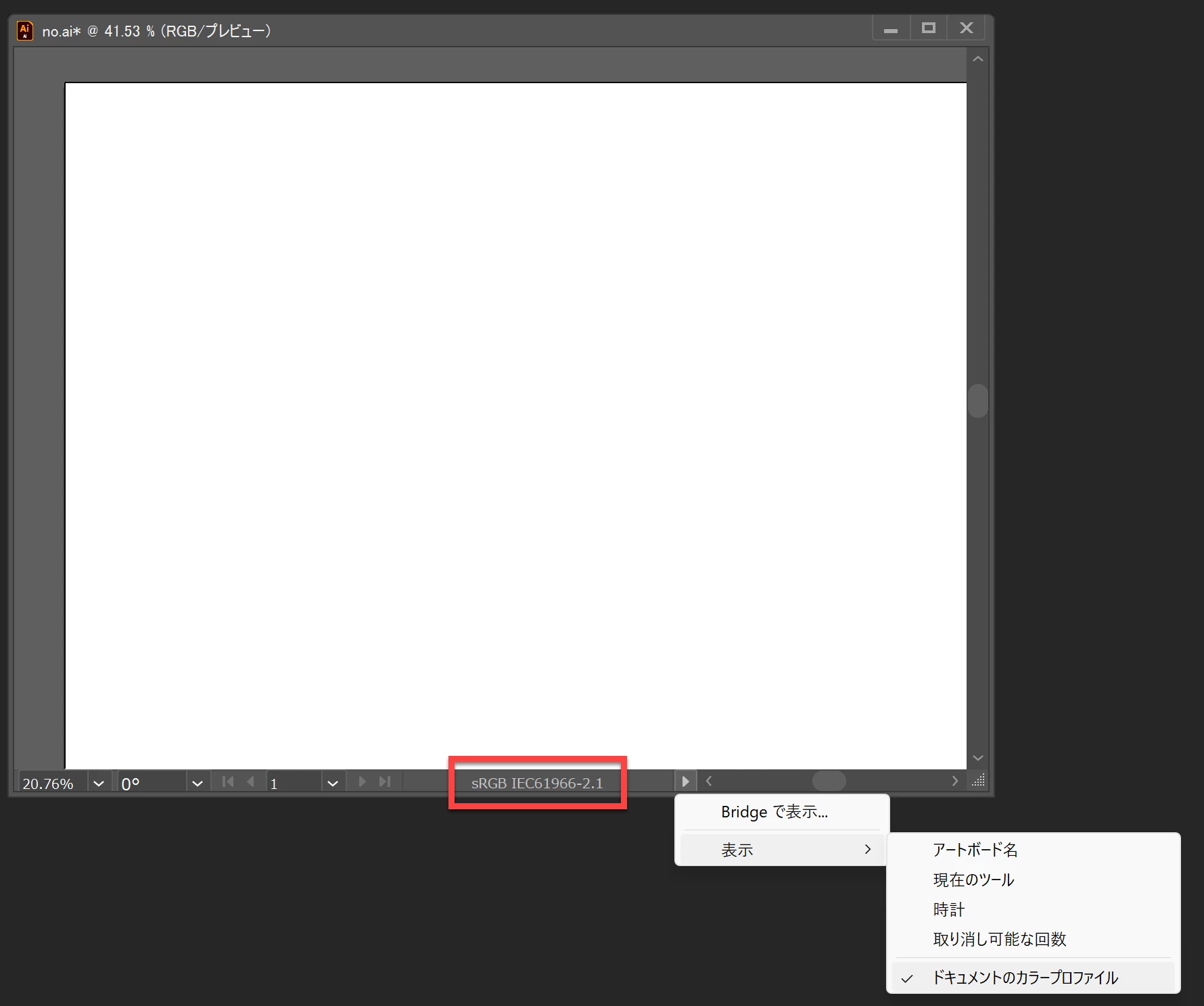

ef7038さん、こんにちは。
[スクリーン用に書き出し]オプションの[形式の設定>ICCプロファイルを埋め込む]に表示されている名称は、開いているドキュメントのプロファイルです。
ドキュメントの下にある「表示」を「ドキュメントのカラープロファイル」に変更してみると、現在のドキュメントのプロファイルが確認できます。
機能の意味合いとしては、『開いているドキュメントと同じプロファイルを、書き出すJPEGファイルにも埋め込む』という設定なので、「JPG100・JPG20・JPG80・JPG50」は、どれも同じなるはずで、現在のef7038さんの状態は、Illustratorの挙動がおかしいのではと思います。
ちなみに、別のファイルを開いても同じ結果になりますか?
それとも、現象がでるドキュメントは限られますか?
どのファイルも同じ状況であれば、Illustratorの環境設定データが、おかしくなっているかもしれません。
[スクリーン用に書き出し]のオプション設定は、「環境設定のリセット(環境設定>一般の下にあるボタンをクリックし、Illustratorを再起動)」で初期値に戻ります。
katayanagi51さんのコメントにある、「環境設定ファイルの再作成」は、すべての環境をまっさらにする方法ですが、少しだけ手軽に試せるので、試してみてください。
※ただ、環境設定でご自身が変更した設定は、すべてリセットされるので、実行前にスクショをとるなど、設定をメモっておいてください。

r360studio Kazue Mori
r360studio Kazue MoriCommunity ExpertCorrect answer
Jan 7, 2023 7:10 AM UTC
ef7038さん、こんにちは。
ef7038
ef7038Author
Jan 7, 2023 2:40 PM UTC
ご教授くださりありがとうございます!
こちらの方法を試したところ、直りました!
どの圧縮形式でも開いているドキュメントと同じプロファイルで書き出されるようになりました!
何か挙動がおかしい時は、まずこの方法を試すようにします。
大変勉強になりました。
ありがとうございます!!
