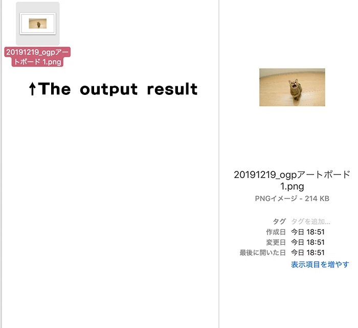

「スクリーン用に書き出し」の設定を変えたい。ファイル名に「アートボード 」の文字が追加されないようにしたい。
CC 22.0.1を使っています。
「スクリーン用に書き出し」の設定を変えるにはどうしたらいいでしょうか?
スクリーン用に書き出しを行うと、指定したファイル名に追加で「アートボード 」という文字が必ず入ってしまいます。
例
sample.png ←書き出し時に指定したファイル名
sampleアートボード .png ←実際に書き出されたファイル名
このアートボード が勝手に入ってしまう設定をなんとかしたいのです。
ご存知の方がいらっしゃったら教えてくださると嬉しいです。
以上、よろしくお願いいたします。

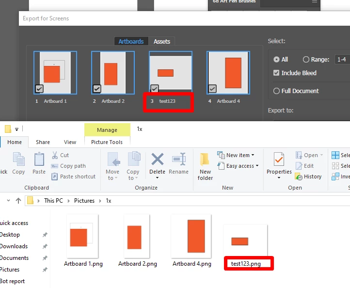

    Ten A
    December 19, 2019
    ちょうど書き出したものがあったので。
    silk-mさんがやったようにアートボード名を数字で付けてプレフィックスを外すとこうなります。

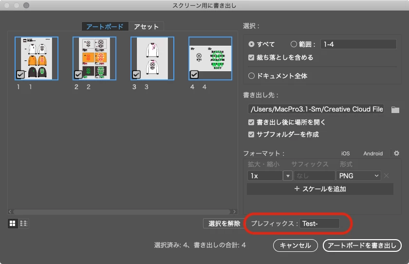

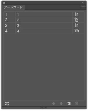

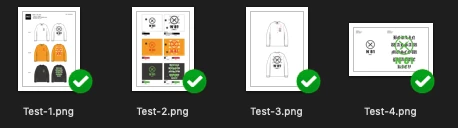

    silk-m
    December 19, 2019
    アートボードパネルはウインドウメニューより表示できます。
    指定したファイル名とはプレフィックスですね。
    アートボードが複数あれば区別をつける必要がありますから、アートボード名をこうします。
    書き出し名はこうなります。
    アートボード名に「アートボード」と入っていなければ、書き出し名には入りません。

    hensei18_Author
    December 19, 2019
    silk-mさん
    こんばんは。回答ありがとうございます。
    なるほど!だからアートボード パネルをスクショしてくれと別の回答者は言っていたわけですね!
    おかげで無事アートボード と入力されない画像を書き出しできました。
    ありがとうございました!

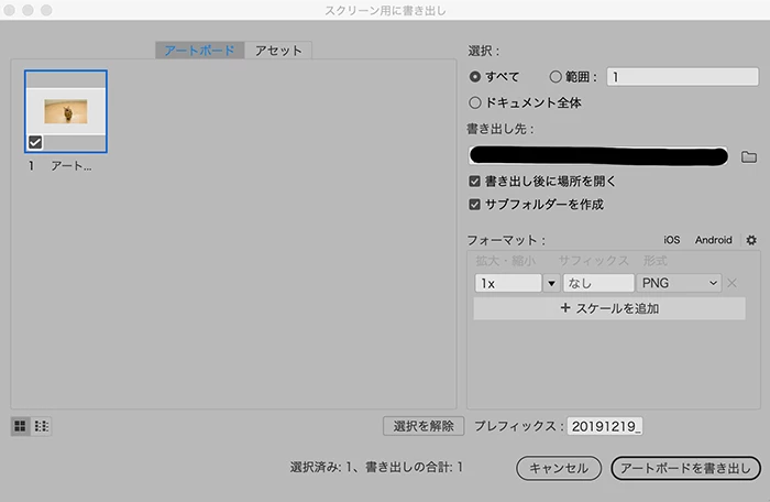

    hensei18_Author
    December 19, 2019
    Hello
    Thank you for your answer.
    I apologize to the point where I can't read and write English, and there may be some failure because I do not know the answer rule of the English zone.
    The operating system
    Mojave 10.14.6
    Is the version of the illustrator lack in the information to be written on a question?
    It turns out that it will be CC 2017
    I don't know which thing an artboard panel points at, but attach capture of the preservation for screen first of all.
