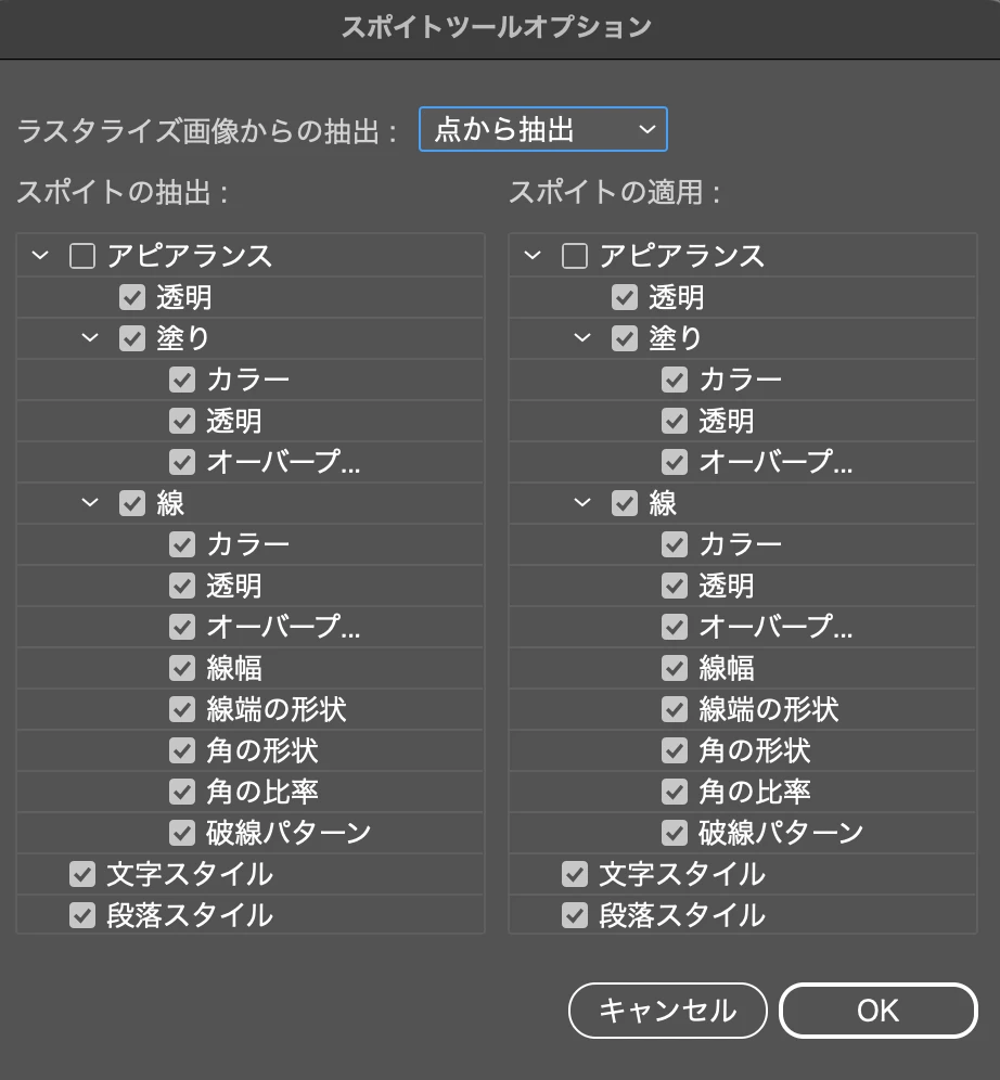

余談なのですが、スポイトツールオプションのチェックマークはちょっと仕様に癖があって、
展開されているリストをたたむと、内容まったく関係なしにチェックが入ります。
なので、
>アピアランスにはチェックマークがなく、それ以外はチェックマークあり
というのは、「アピアランスの項目は展開されていて、他はたたまれた状態」にすぎません。
「アピアランス」内の塗り、線など各子項目のチェック状況を確認する必要があります。
ここでいう「アピアランス」は「アピアランスパネル」とは別のニュアンスとなります。
ひどいですけど。↓ こんなかんじです。
今回の質問内容でいえば、左側「スポイトの抽出」の「アピアランス」の「塗り」の「カラー」、および「線」の「カラー」にチェックが入っていれば、「吸えないわおかしいわ」ということになるかと思います。
まあ特にいじっていなければ元からチェックはすべて入っているはずです…

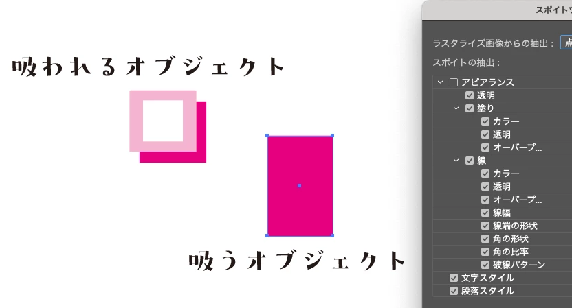

まずアピアランスですが、添付ファイルのような状況です。
いかがでしょうか。
もともと、キーホルダーをデザインするために、あるサイトからテンプレートをダウンロードし、そのファイルで発生しました。
このファイルに問題があるのかと思い、新規にファイルやオブジェクトを作って試しましたが、不具合は発生します。
Bというオブジェクトの色を吸って、Aに移すことはできなくても、Cというオブジェクトからは吸えます。
また、Dというオブジェクトの色を吸ってAに移すことができる場合があります。
つまり、吸う方と移す方のオブジェクトはどちらが悪いということでもないようです。
例えば、一度、イラストレーターを削除して、再度ダウンロードすると解消する可能性はあるのでしょうか。
また、こういうことは、Adobeに質問する方法はあるのでしょうか?
電化製品であれば、初期不良だと思いますので、メーカーがなんとかするのが普通だと思うのですが・・・・。イラレやMacに詳しくないので、色々とすみません。

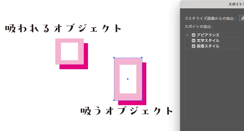

すみません、ちょっと認識違いがありましたので訂正しつつまとめます。
まず、アピアランスとは何、ということから。
公式の解説はスクショが英語版のものだったりしていてわかりづらいかもしれません。
てきとうにweb検索して学習しましょう。
初心者のためのアピアランスの基本 イセン印刷さんの記事
イラレのアピアランス機能を徹底解説 321webさんのまとめ

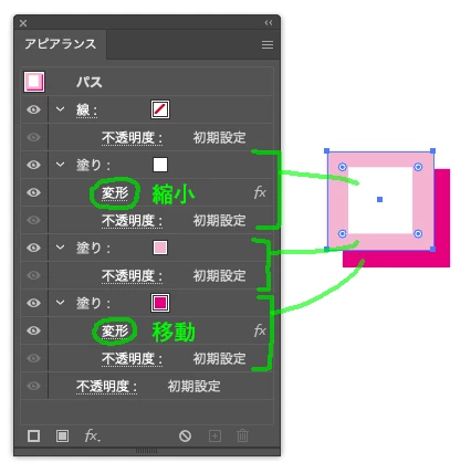

すごく単純にいえば、Illustratorはひとつのオブジェクトに対して塗り・線を複数もつことができます。
ただ、そのまま重ねただけでは一番上のものしか見えなくてつまらないので、効果を追加していろいろやれるようになっています。この機能の確認と操作を行うのがアピアランスパネルです。
例として、最前面の塗り(白)は縮小、最背面の塗り(M100)は移動でずらしてみました。
ここであらためてスポイトツールを試してみましょう。
これがテストデータです。例にした、塗りが3つ、線なしのオブジェクトから吸います。

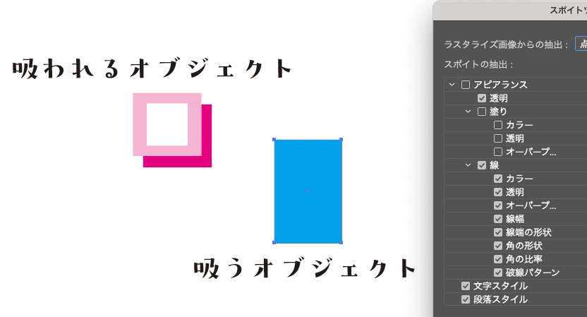

 スポイトツールオプションを開き、「塗り」のチェックを外して吸ってみました。
線(なし)だけ反映されましたね。
つぎに、展開されている「アピアランス」をたたんで、チェックが入っているのを確認して吸います。
(ここが認識違いでしたすみません!) 
この場合、展開したときのチェックある/なしに関わらず、アピアランスパネルで視認できる状況がすべて抽出されるようです。

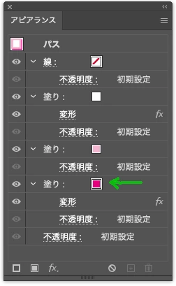

最後に、ふたたび「アピアランス」を展開して、オフになっていた「塗り」にチェックを入れ、
展開したまま「アピアランス」のチェックをオフにします。
すると、こうなります。
これは、選択したときアピアランスパネル上で強調表示されている塗り(アクティブな塗り)だけが拾われた形となります。
スポイトツールオプションについてまとめると、
・「アピアランス」にチェックが入っていれば展開時の子要素の設定は無視される(ぜんぶ吸う)
・「アピアランス」にチェックが入っていないときは塗り・線はアクティブなものひとつだけ吸う
となります。

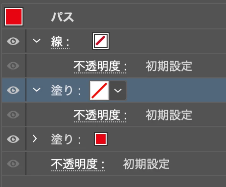

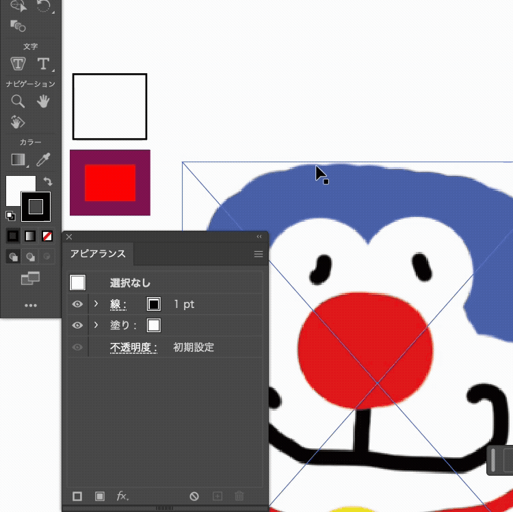

憶測で申し訳ないのですが、私自身も、アピアランスで塗りが2つあり、そのうち抽出したくない方を選択した状態でスポイトを使うとよく質問者さまと同じようなことが起こります。アピアランスパネルから抽出したい方を選択してからだと任意色を抽出できます。
画像では塗りなしと金赤の塗りがあり、金赤を抽出したいのですが、塗りなしを選択しているため、金赤を抽出することができません。

kasaokiさんも書かれていますが,アピアランスパネルの「塗り」で抽出したくないほうの「塗り」が選択されているように思うのです。なので,色を吸い取れないオブジェクトを選択してそのアピアランスをパネルで確認してみてください。
添付のサンプルPDFはIllustratorドキュメントです。Illustratorで開いてみてください。見た目はC100ですが,アピアランスが異なります。
※金赤はだいたいM80~100 + Y100 の赤色のことを指します。
