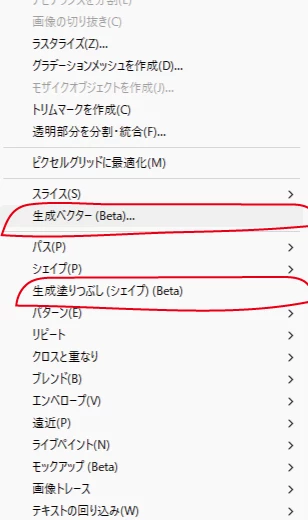

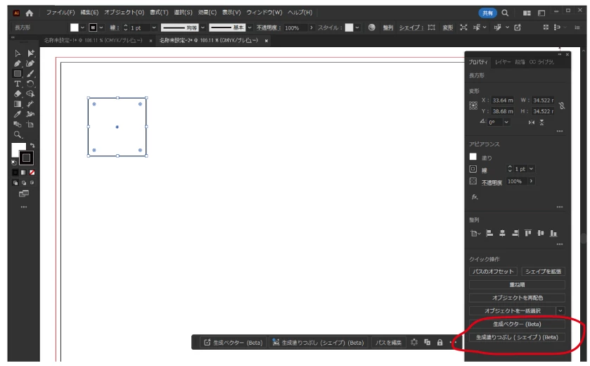

「生成ベクター(Beta)」と「生成塗りつぶし(シェイプ(Beta)」しかありません。
↓オブジェクトメニューから
↓プロパティパネルから

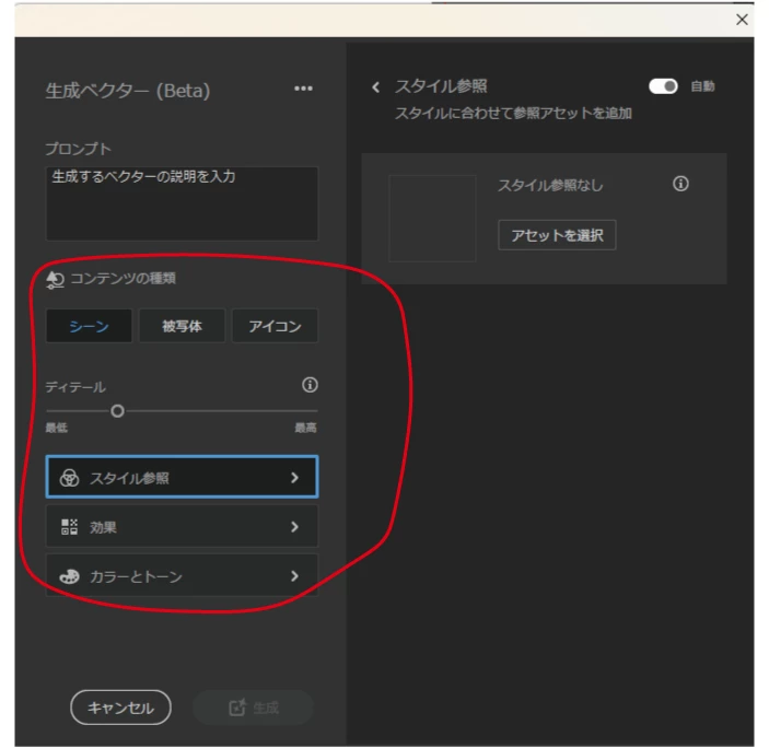

生成ベクター(Beta)のボタンで進むと、
チュートリアルの画面とは違う画面になります。
↓画面2
コンテキストタスクバーの「生成ベクター (Beta)」も
オブジェクトメニューの真ん中当たりの「生成ベクター (Beta)...」も
プロパティパネルの「生成ベクター (Beta)」も試しましたが、画面2になります。
チュートリアルに出てくる
「スタイルピッカー」や、「アクティブなアートボードのスタイルに一致」という項目がないので、同じ作業が出来ず、課題提出ができないで困っています。
原因や解決方法など、どなたかご教示いただけませんでしょうか。
同じような質問を見つけましたが、私の画面では解決できなかったので、質問しました。
どうぞよろしくお願いいたします。

直子29613976rh1zさん、こんにちは。
Illustratorのバージョンが上がり、表記が変わりました。
「スタイルピッカー」は、掲示いただいた画像の「アセットを選択」ボタンから行うことができます。
ボタンを押すと、カーソルがスポイトになり、参照先を選択することができます。
「アクティブなアートボードのスタイルに一致」は、僕が調べた限りでは機能が変わっていて、こちらのヘルプの通りになります。
https://helpx.adobe.com/jp/illustrator/using/text-to-vector-graphic.html
まだBetaと入っている通り、細かなバージョンアップが継続的に入っているので、見た目が変わってしまうのはある程度は仕方ないところです(チュートリアルの画面が古いのもどうかと思いますが)。
あまり気にしすぎず、機能をあれこれいじって試してみてはいかがでしょうか。
とても便利で面白い機能ですので、ぜひ楽しんでチュートリアルを進めていただけたら幸いです!
